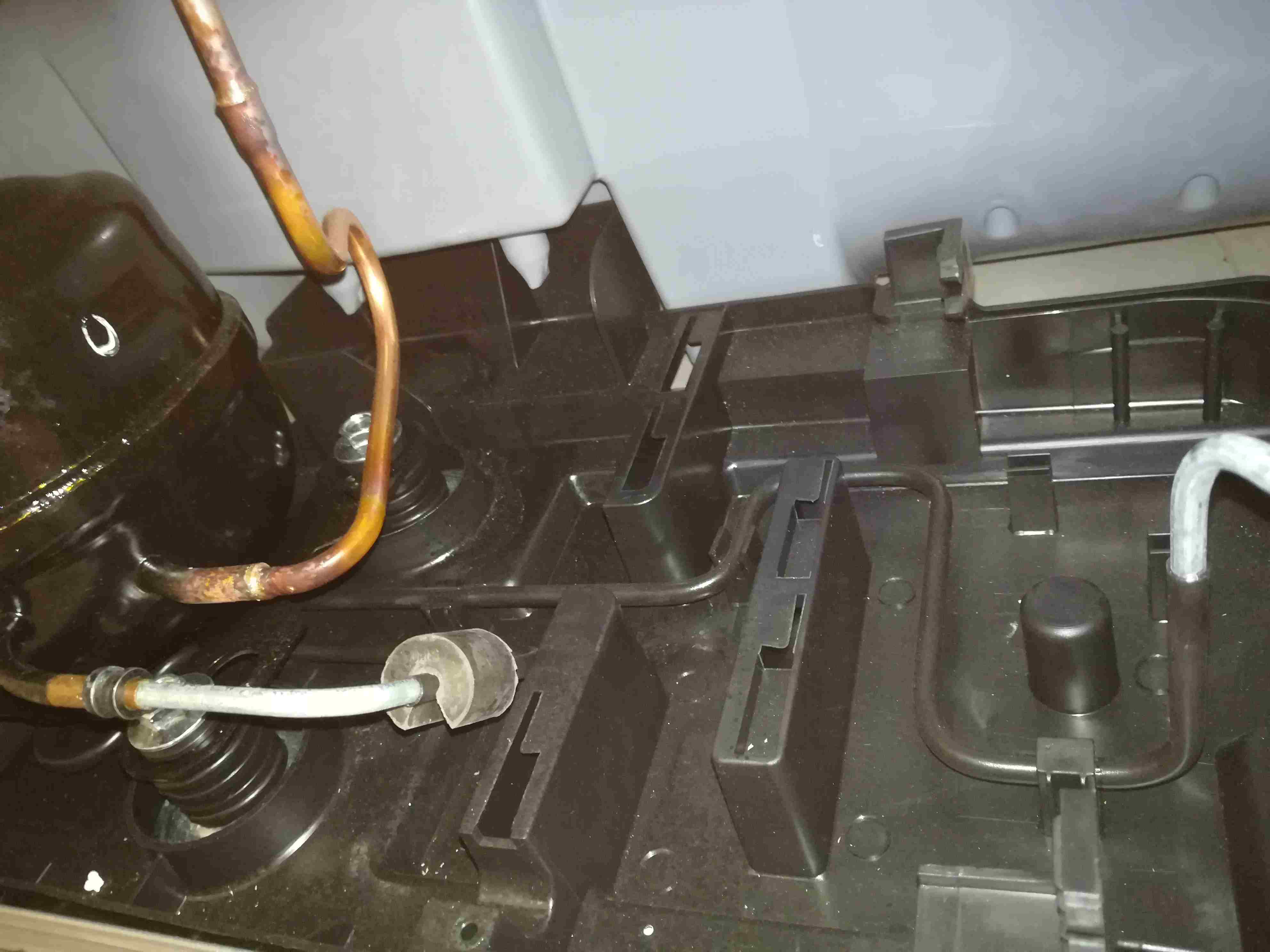

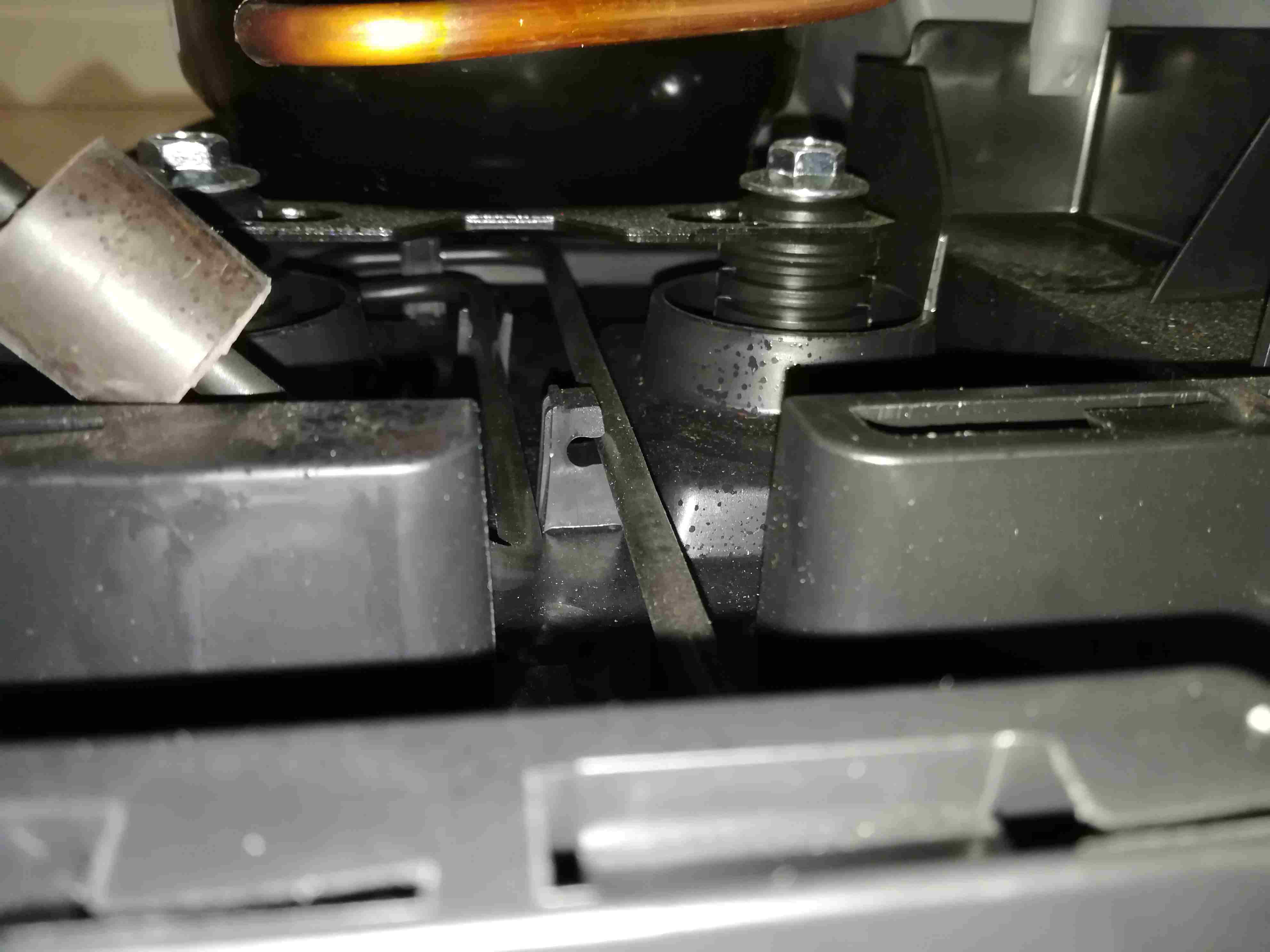

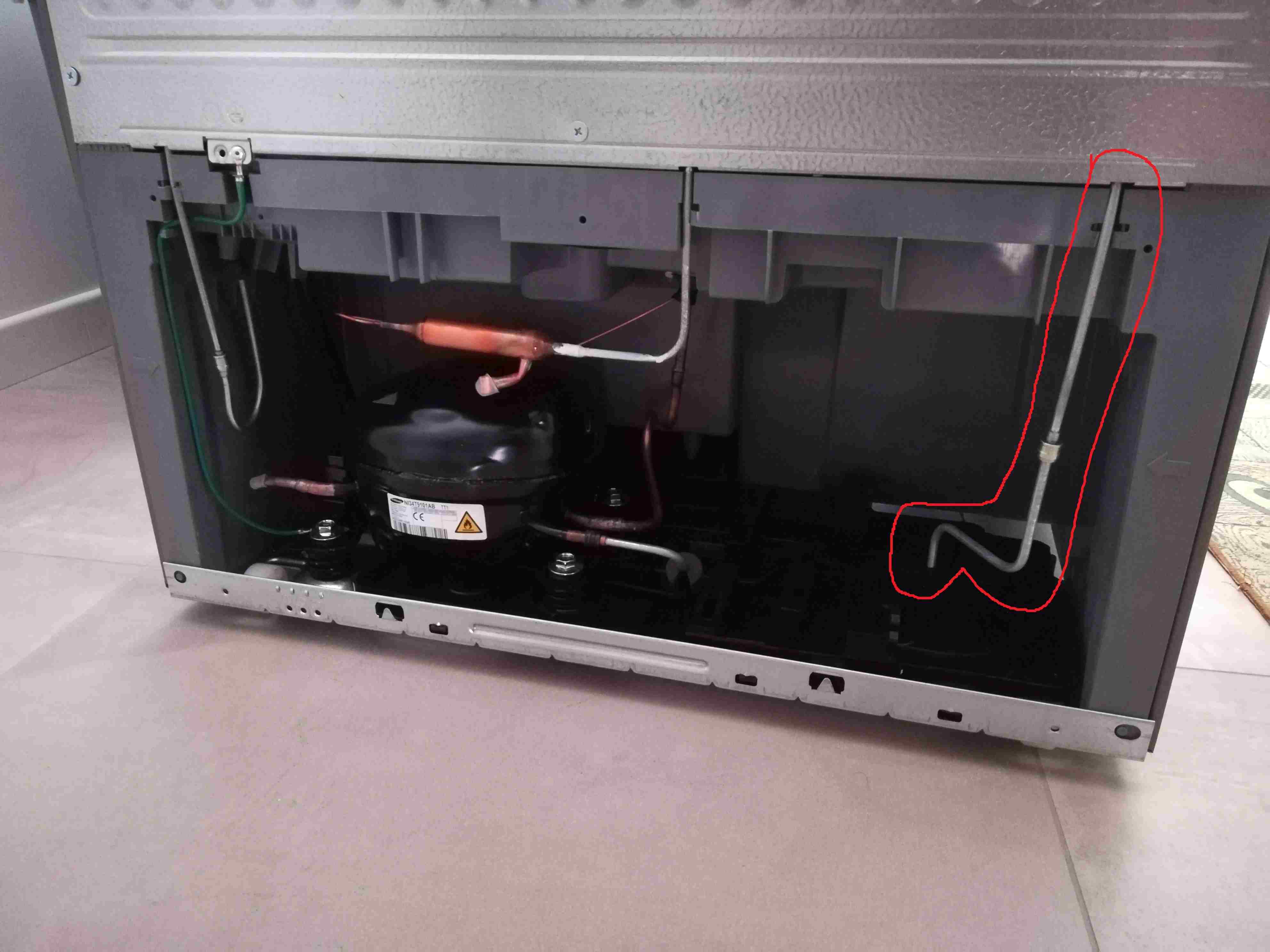

Rumorosità frigo no frost
Buongiorno, ho appena acquistato un frigorifero modello SAMSUNG RB38T600DSA. Il frigorifero funziona bene, ma è veramente rumoroso.
In pratica, il compressore è praticamente in funzione, almeno l'80% del tempo, con un ronzio piuttosto forte che trovo molto fastidioso, specie in una cucina comunicante sul soggiorno. Notare che da specifica da 35dB di rumorosità, praticamente tra le più basse che ho visto, ma è certamente più rumoroso di un vecchio electrolux che era dato a 42dB.....
Di giorno e soprattutto di notte lo sento a più stanze di distanza.
Per intenderci, ecco un video su youtube che mostra esattamente lo stesso problema che riscontro io.
Sottolineo che il frigo è ben installato, livellato, posto in un angolo della cucina, ha almeno 10cm di spazio su lati e 5 sul fondo.
Leggendo un po' in giro sembra che i compressori di frigoriferi inverter siano così, non c'è niente da fare, ed è un funzionamento normale. Potrei fare un reso e prendere un'altra marca, ma ho paura di ritrovare lo stesso problema. C'è qualche installatore o esperto che mi sa dare un aiuto? In particolare ho queste domande:
1. Sono i compressori Samsung digital inverter che sono particolarmente rumorosi? (googlando <<samsung frigorifero inverter rumoroso>> si trovano molti risultati)
2. Ci sono altre marche che sono note per avere compressori silenziosi? Ho adocchiato un Electrolux LNC7ME34W2 o un Bosh KGN39VWEQ.... ma ho paura di ritrovarmi con lo stesso identico problema.
Grazie a tutti
Alessio Menditto
La tecnologia inverter fa del suo punto di forza proprio funzionare praticamente 24/24, poi il rumore si sente, c’è poco da fare, prova ad isolare attorno al compressore con materiale fonoassorbente e forse qualcosa del mobile va in risonanza.
Grazie Alessio Menditto. Il frigorifero non è in contatto con alcun mobile. E' libero in un angolo della cucina, con almeno 10cm liberi per lato.
Quindi mi sta dicendo che ogni frigorifero inverter in commercio ha lo stesso problema?
Un dettaglio forse utile: ci sono 2 rumori distinti:
- uno del compressore, che è presente ma non da così fastidio
- un ronzio più insistente e fastidioso, ad una frequenza nettamente diversa, proveniente da quel tubicino verticale a destra evidenziato in rosso nella foto allegata.
Ho provato a toccare qua e la per vedere se riuscivo ad attenuare le vibrazioni facendo forza, ma non cambia assolutamente niente.
Modificato: da Luca8445
Alessio Menditto
5 minuti fa, Luca8445 ha scritto:
Quindi mi sta dicendo che ogni frigorifero inverter in commercio ha lo stesso problema
No no ci mancherebbe, infatti mi riferivo al compressore
6 minuti fa, Luca8445 ha scritto:
che è presente ma non da così fastidio
 Quel tubo che hai indicato, che non vedo bene dove va a finire, potresti fare foto più dettagliate?
Ecco una foto dettagliata dove si vede dove va a finire quel tubo.
Ad ogni modo, se va nel video che ho postato all'inizio, a 0:24 secondi, si sente bene il rumore che intendo (nel mio caso, è un pò meno insistente, ma comunque è quel rumore ad alta frequenza). Preciso che il video non è mio e si riferisce ad altro modello di frigo, sempre Samsung.
Alessio Menditto
Ah ok è la vaschetta che raccoglie l’acqua di condensa per aiutare a raffreddare il gas, prova a mettere acqua tanto da coprire il tubo e vedere se il rumore cala, ma comunque probabilmente con quel giro che fa tocca qualcosa che fa rumore, devi investigare.
Ho provato a toccare il tubo incriminato in più punti, ma cambia assolutamente niente ne in intensità ne in frequenza. Penso che l'origine non sia il tubo, ma altrove.
Il tubo finisce nel compressore, una foto ancor più dettagliata in allegato.
Riempire di acqua la vaschetta non ha sortito effetto.
Pensa che un altro frigo non Samsung (e.g. Bosh, Electrolux) possa non avere questo problema?
Alessio Menditto
Se il rumore viene da dentro il tubo e non sono vibrazioni penso che c’è poco da fare, però essendo in garanzia fai intervenire il Cat…il problema dei rumori però, in genere, è molto subdolo, se è come nel video è assolutamente insopportabile, ma mi sembra altrettanto assolutamente incredibile che siano venduti frigo che fanno un rumore cosi se non per un guasto.
Se il Cat esce e sente QUEL rumore probabilmente lo farà cambiare, ma che tutti i frigo facciano quel casino mi sembra incredibile.
Acquistato su Amazon, ho contattato il servizio clienti. Visto che apparentemente sui frigoriferi Samsung hanno parecchie lamentele per questo tipo di problema (ritenuto normale dai tecnici), mi fanno un reso gratuito. E mi compro un altro frigo di un'altra marca. Ha consigli su una marca che sappia costruire un frigo senza questo tipo di problemi? O che comunque abbia una buona reputazione in quanto a qualità costruttiva? Ho visto un Bosch KGN39VWEQ e un Electrolux LNC7ME34W2.
Alessio Menditto
2 minuti fa, Luca8445 ha scritto:
ritenuto normale dai tecnici)
Va beh mi arrendo allora.
Lascio ai colleghi aiuto per altri consigli, però questa discussione è aperta solo per la questione rumore.
Se hai già pensato di cambiare, apri pure tranquillamente una nuova discussione.
Va bene, la ringrazio. Lasciamo aperto ancora un po' per vedere se qualcuno ha idee o anche solo mi sa dire se questo è un problema comune per questo modello/marca.
Grazie per le risposte.
Compra LG linear compressor motor : sono insuperabili per quanto riguarda il rumore ( e anche altro).
Modificato: da Peper
Stefano Dalmo
Se il rumore è lo stesso del video , non è per niente normale !
  Che si sentono un po' si ,ma questo è esagerato.
Fattelo cambiare , io ho  visto degli LG silenziosissimi, non credo sia stato un caso.
Ho reso il Samsung e preso un LG GBP62PZNCN. Un altro pianeta. Silenziosissimo, e va la metà del tempo. Anche quando va al massimo dei giri (appena acceso, ad esempio), il tipo di rumore è molto più "costante" e tollerabile, rispetto al Samsung.
Non c'è veramente paragone, un altro pianeta. Grazie a tutti dei suggerimenti. Mai piu' frigoriferi Samsung.
Stefano Dalmo
Grazie per l'aggiornamento 👍
Alessio Menditto
31 minuti fa, Luca8445 ha scritto:
Ho reso il Samsung e preso un LG GBP62PZNCN. Un altro pianeta.
Eh ma non vale…adesso non saprai (sapremo) mai se il sostituto del Samsung sarebbe stato silenzio come l’LG…le macchine possono nascere fallate, tutte le macchine, se ti è capitata una di quelle sei solo stato sfortunato, ma sono sicuro che il rumore del frigo era assolutamente frutto di un difetto, non esiste un frigo che faccia un rumore così normalmente.
  • 3 weeks later...
Ho notato questo particolare: quel tubo sembra fuori sede, non bloccato in quella apposita clip.
Il 21/6/2022 alle 10:45 , Alessio Menditto ha scritto:
adesso non saprai (sapremo) mai se il sostituto del Samsung sarebbe stato silenzio come l’LG
Ho un LG e ti assicuro che e' tutta un'altra cosa 😀
Alessio Menditto
Ma il Samsung era difettoso, dovevi prendere un Samsung non difettoso e poi dirci se era silenzioso, non hai termini di paragone adesso, a meno che non vogliamo dire che il rumore che hai postato è normale per tutti i frigoriferi.
22 minuti fa, Alessio Menditto ha scritto:
Ma il Samsung era difettoso, dovevi prendere un Samsung non difettoso
Quello in video e' senza dubbio affetto da un problema.
Invece io parlo di un Samsung non difettoso: ho ascoltato il Samsung di un mio amico ed e' più rumoroso (di poco) del mio LG.
Figurati che dopo 6 anni di funzionamento incomincio ad avvertire le ventolina di raffreddamento posteriore per via delle bronzine che si stanno usurando, ma il compressore niente.
Modificato: da Peper
Alessio Menditto
Va beh, non insisto.
