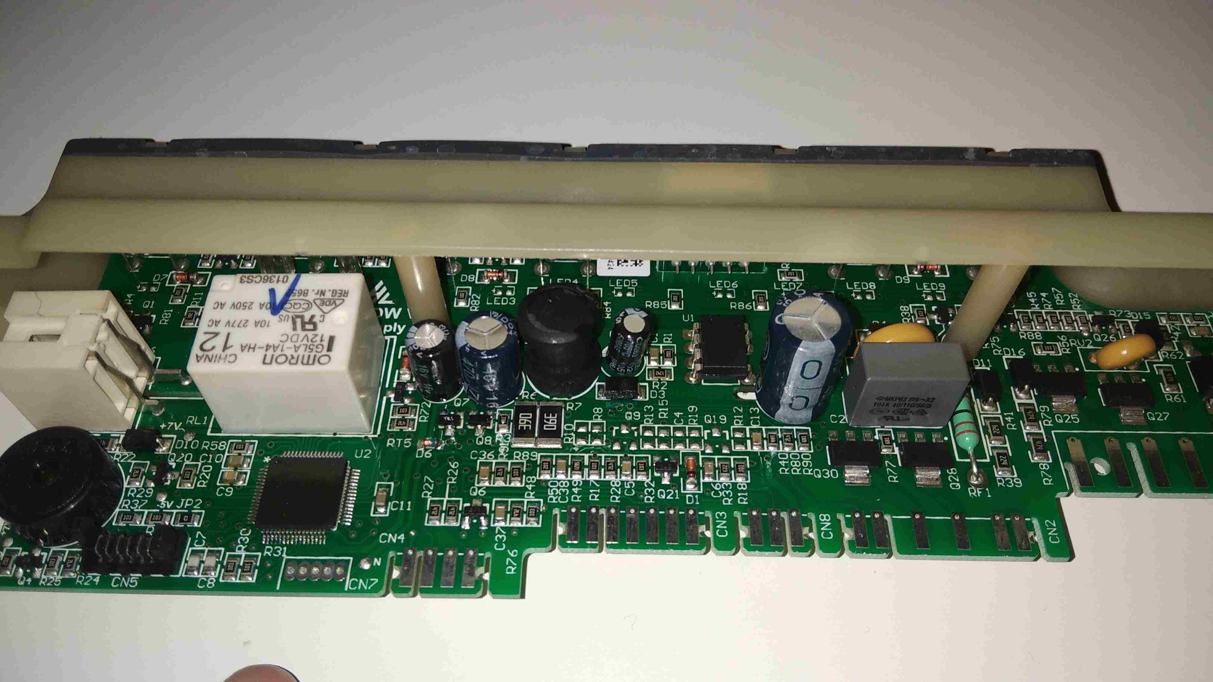

Sostituzione condensatori lavastoviglie Candy CDI 3615
schermatone
Buonasera chiedo gentilmente un vostro aiuto. Ho questa scheda di una lavastoviglie Candy che va in errore scheda subito dopo la prima fase di scaricamento acqua e quindi prima che il programma si avvii. E questo su tutti i programmi. Il difetto è random ma si verifica comunque 4 volte su 5. Tra l'altro quando il programma si avvia fa il suo ciclo e si interrompe appena prima dello scarico finale dell'acqua. Mi dicono che potrei provare a procedere alla sostituzione dei condensatori sul secondario ma sinceramente non so quali sono sulla scheda. Potete dami una mano a indentificarli? Grazie mille
Modificato: da schermatone
Link al commento
Condividi su altri siti
  • schermatone changed the title to Sostituzione condensatori lavastoviglie Candy CDI 3615
3 ore fa, schermatone ha scritto:
sostituzione dei condensatori sul secondario
Penso si riferiscano agli Elettrolitici da 16V.
Dalla foto anche il Diodo D3 non appare "nella forma migliore".
Buona serata !
Link al commento
Condividi su altri siti
@piergius ti ringrazio per i tuoi consigli. Al momento ho cambiato solo il Varistor giallo dietro al condensatore grigio MKP62 da 104k C2 e il condensatore elettrolitico da 16V accanto al C2 appunto ma il problema rimane. Per quanto riguarda il diodo hai ragione non l'avevo notato. A questo punto cambio anche gli altri da 16V. Ti chiedo per verificare l'esr di un condensatore ci vuole un esr meter o c'e' un altro modo? Grazie di nuovo.
Link al commento
Condividi su altri siti
19 ore fa, schermatone ha scritto:
Al momento ho cambiato solo il Varistor giallo dietro al
condensatore grigio MKP62 da 104k C2
⚠️ Sulla Scheda coesistono varie Tensioni continue, tra cui circa 325V-,
non isolate dai 230V ~
> Anche il C2 da 100 000nF potrebbe essere coinvolto; prova a sostituirlo,
poiché rappresenta il "collo di bottiglia" : se  fosse difettoso, riduce la
Corrente che alimenta la Scheda.
> Poiché gli Elettrolitici costano pochi centesimi, conviene acquistarli e
collegarli con la giusta Polarità lato saldature ;
Se così il difetto sparisce, ne togli uno alla volta fin quando si ripresenta.
Buona giornata !
Link al commento
Condividi su altri siti
