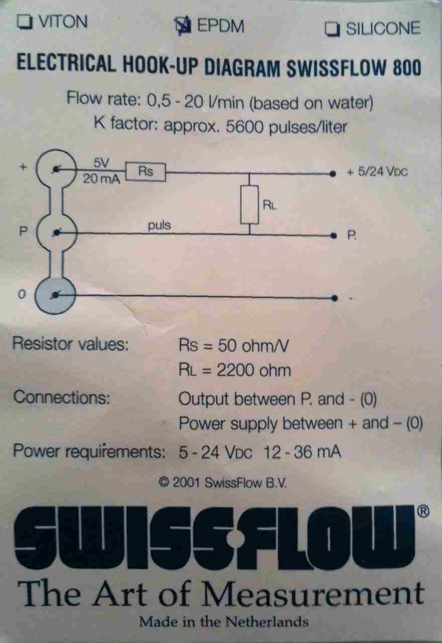

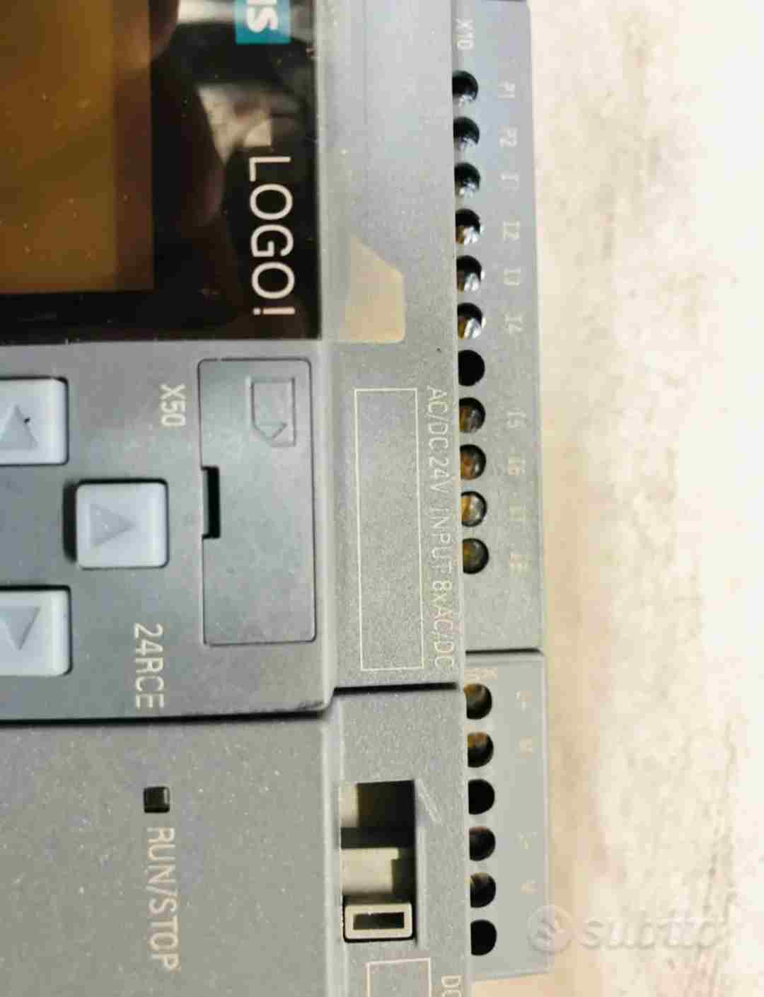

abbio90 Inserito: 12 giugno 2022 Segnala Inserito: 12 giugno 2022 Buongiorno, questo PLC logo può gestire ingressi veloci HSC con 5600 impulsi/litro di un misuratore di portata?
max.bocca Inserita: 12 giugno 2022 Segnala Inserita: 12 giugno 2022 Se fosse in litro al secondo forse no, ma se fosse un litro ora sicuramente si. Mi sembra molto spinto 5600 impulsi a litro, avresti una risoluzione altissima. Normalmente sono molto meno. Per la versione DC 12/24 sugli ingressi veloci mi sembra a memoria sia 5Khz ma solo se alcuni ingressi,sul manuale è spiegato bene
abbio90 Inserita: 12 giugno 2022 Autore Segnala Inserita: 12 giugno 2022 Ecco qui dice degli impulsi..quindi un logo non è all'altezza di tutti questi impulsi tenendo conto di una portata di 10l/Min circa
max.bocca Inserita: 12 giugno 2022 Segnala Inserita: 12 giugno 2022 Se usi un ingresso da 5khz vai bene perché tu hai 10l/m*5600i/l da dividere 60 .. L'uscita ha una Ri 2200 e questa è da valutare se non è troppo alta, mi sa che necessita un adattatore (potrebbe essere un transistor o un fotoaccopiatore)
abbio90 Inserita: 13 giugno 2022 Autore Segnala Inserita: 13 giugno 2022 Ok procedo con l'acquisto allora
