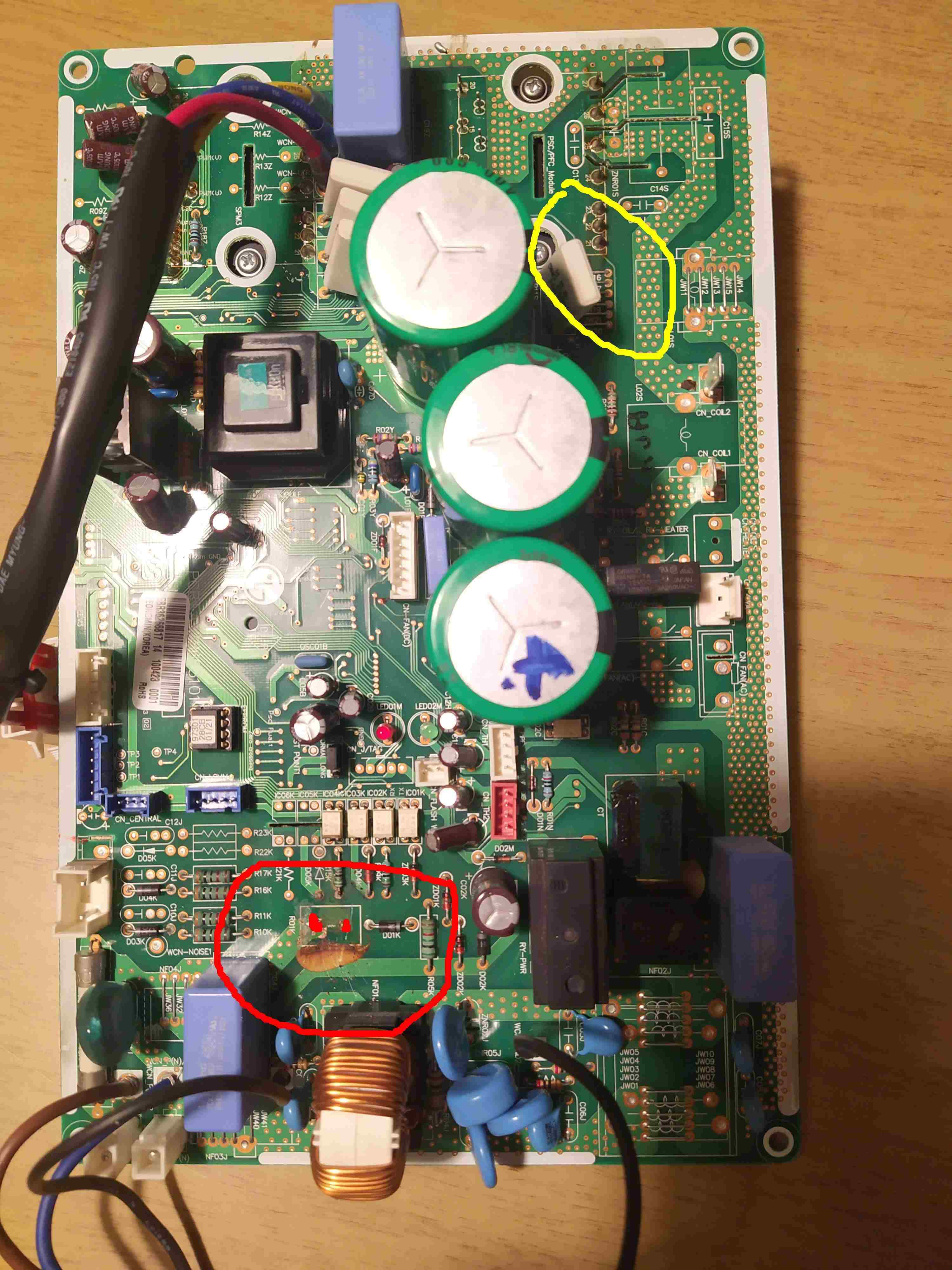

Lg MU2M15 componente scheda
Ciao a tutti, in allegato la foto della scheda dell'unità esterna LG MU2M15, come si può vedere nel cerchio rosso c'è una bruciatura dovuta ad una resistenza di potenza, simile a quella nel cerchio giallo, che si è carbonizzata ed è quindi impossibile risalirne al valore........qualcuno sa il valore di detta resistenza?
