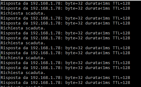

smartLan/SI - problemi connessione
ciao a tutti!
vorrei chiedervi consiglio su un problema con una smartLan/SI su centrale smartLiving 1050;
ho montato come da manuale. una volta collegata però ho subito notato che anche in lan il ping è "salterino":
ovviamente ho già provato a sostituire il cavo. Ho anche notato che, in corrispondenza della richiesta scaduta, solo il led POWER presente sulla scheda stessa rimane acceso.
da smartLeague riesco a trovare la scheda (tramite funzione search) e il test di ping riesce, ma fallisce sempre la verifica della centrale
qualcuno riesce a confermarmi che l'alimentazione aggiuntiva è necessaria solo sulla 515?
sono inoltre presenti dei jumper sulla scheda stessa, tra cui uno riportante le diciture RUN e CONF...io non ho niente su questo jumper, andrebbe "configurato"?
qualche idea?
ovviamente ringrazio in anticipo per qualsiasi suggerimento utile!
buona giornata
sicuro che l indirizzo della scheda sia quello.?? lo hai cambiato??di default non e quello....
4 ore fa, db491 ha scritto:
il test di ping riesce, ma fallisce sempre la verifica della centrale
Hai abilitato Accesso a Internet e Teleassistenza Internet dal Menu/Attivazioni di tastiera con codice utente?
15 ore fa, Errevi76 ha scritto:
sicuro che l indirizzo della scheda sia quello.?? lo hai cambiato??di default non e quello....
ciao,
grazie per la risposta!
in realtà non l'ho configurato io, la scheda era configurata in DHCP - l'indirizzo l'ho preso dalla tabella delle assegnazioni del server DHCP, sul mio router; inoltre mi veniva proposto anche nella schermata di configurazione - io l'ho semplicemente impostato a statico, non modificando NULLA:
grazie ancora!
14 ore fa, Panter ha scritto:
Hai abilitato Accesso a Internet e Teleassistenza Internet dal Menu/Attivazioni di tastiera con codice utente?
affermativo,
ho ricontrollato più volte
