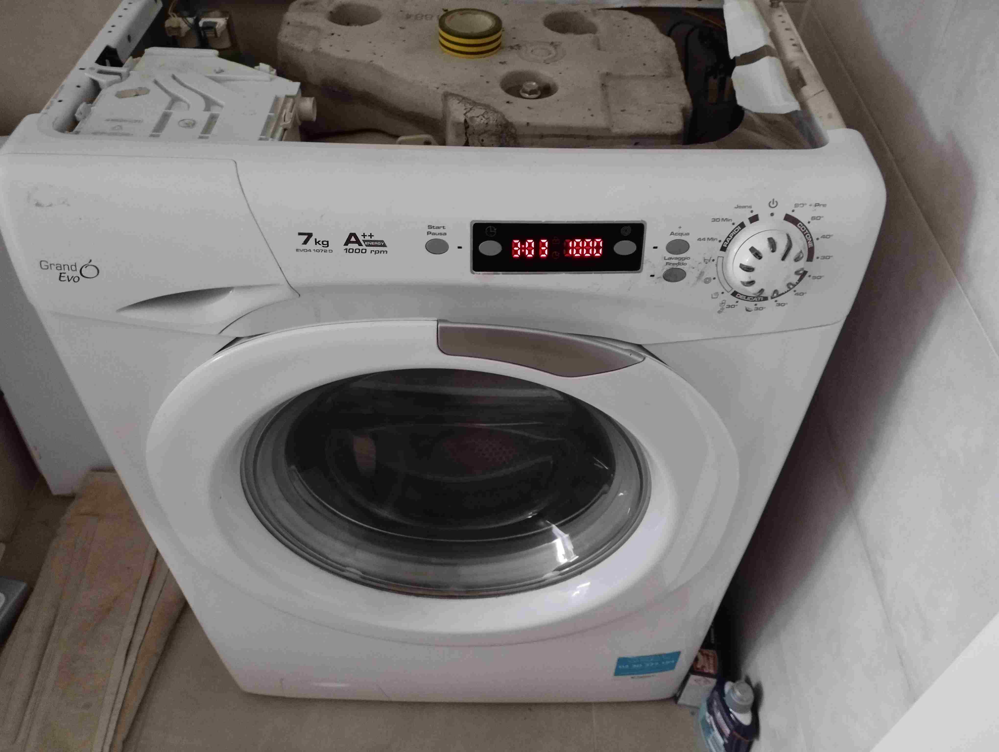

garfagnana Inserito: 14 giugno 2022 Segnala Share Inserito: 14 giugno 2022 Buona sera porgo un quesito: La mia lavatrice candy evo dopo 5 anni di vita ha deciso di farmi impazzire. Non appena la accendo e la imposto sul programma 30 gradi per 5 secondi carica l'acqua e poi si spegne del tutto compreso il display, la lascio a riposo e si rianima. Premetto che ho cambiato le spazzole/carboncini motore, ho cambiato la serratura oblò ,testato il pressostato il filtro antidisturbo per la rete elettrica le due valvole del carico acqua la serpentina ed il sensore , e per finire ho portato la scheda pilota ed il display a testare in laboratorio che mi conferma che è a posto. A qualcuno e mai successo? Grazie per la pazienza. Link al commento Condividi su altri siti More sharing options...
Stefano Dalmo Inserita: 14 giugno 2022 Segnala Share Inserita: 14 giugno 2022 Se la rimani spenta , la serratura dopo 2 minuti si sblocca o rimane bloccata? Link al commento Condividi su altri siti More sharing options...
garfagnana Inserita: 15 giugno 2022 Autore Segnala Share Inserita: 15 giugno 2022 Buongiorno. La serratura si sblocca regolarmente. Link al commento Condividi su altri siti More sharing options...
Stefano Dalmo Inserita: 15 giugno 2022 Segnala Share Inserita: 15 giugno 2022 Seguendo il cablaggio della rete , vedi se arriva alimentazione sulla scheda . Link al commento Condividi su altri siti More sharing options...
garfagnana Inserita: 16 giugno 2022 Autore Segnala Share Inserita: 16 giugno 2022 Buongiorno e grazie, ho verificato tutto il cablaggio ed arriva tensione in ogni pettine uscita contatti della scheda pilota ho verificato anche il display ed anche li arriva tensione. Arrivati a questo punto penso possa essere la scheda sprogrammata e chiamerò l'assistenza. Link al commento Condividi su altri siti More sharing options...
