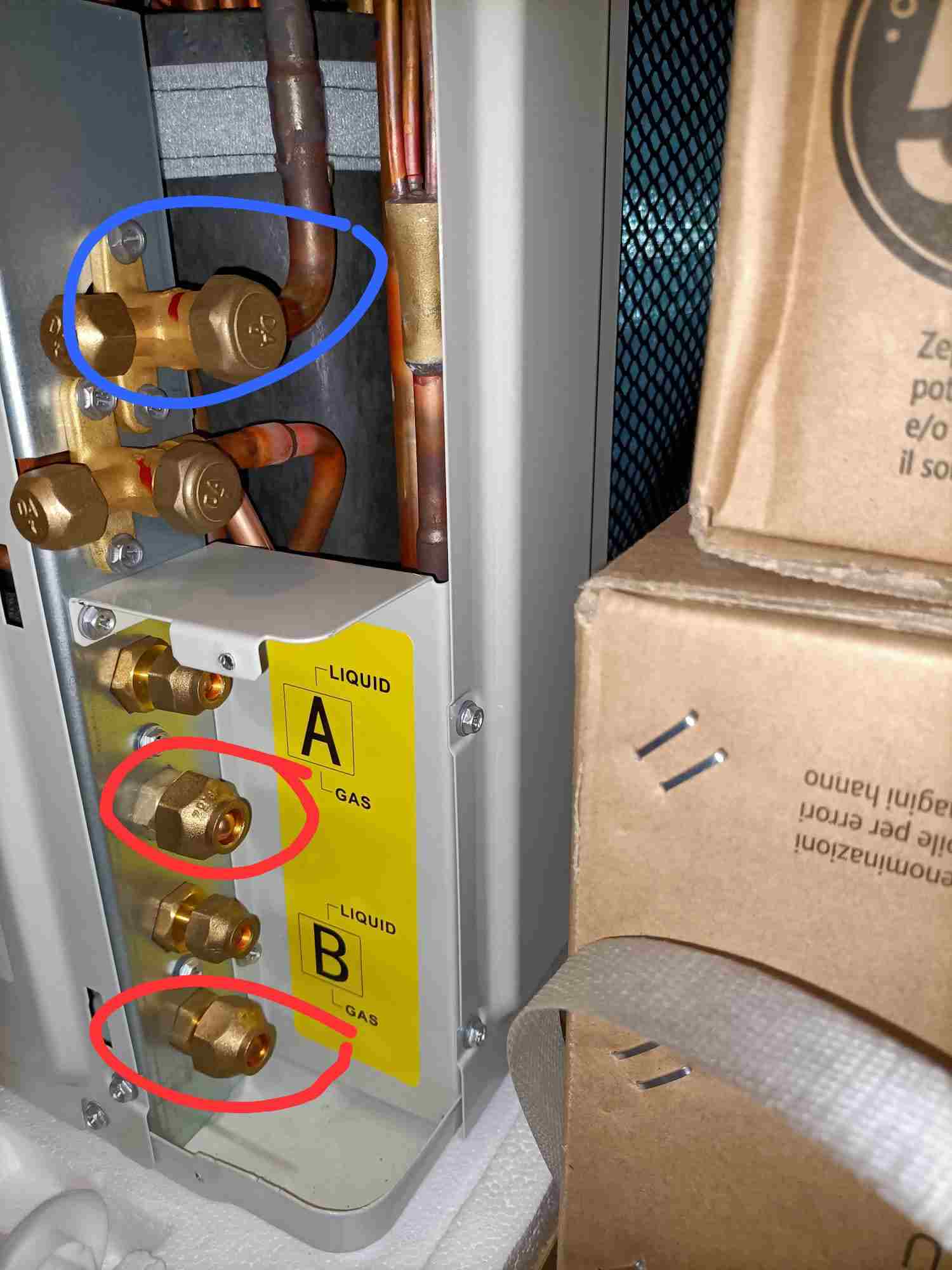

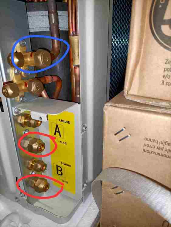

reperibile Inserito: 14 giugno 2022 Segnala Inserito: 14 giugno 2022 (modificato) Salve, vorrei avere una delucidazione per quanto riguarda un dual split della zephir. Precisamente la frusta per il vuoto dove andrebbe posizionata.? Prima nel tubo di ritorno dello split A e poi in quella dello split B (cerchiato in rosso) oppure nel tubo di ritorno principale (cerchiato di blu, tubo di bassa pressione )..? Per intuito io sarei propenso per l'attacco cerchiato di blu vista la presenza della brugola di chiusura e apertura gas. Grazie a tutti per le delucidazioni Modificato: 14 giugno 2022 da reperibile
Alessio Menditto Inserita: 14 giugno 2022 Segnala Inserita: 14 giugno 2022 Più tubi per il vuoto attacchi meglio è, sia sul rubinetto del tubo grande che sul rubinetto del tubo piccolo, che ovviamente devono essere chiusi. La parte sotto va attaccata agli split A e B.
Stefano Dalmo Inserita: 14 giugno 2022 Segnala Inserita: 14 giugno 2022 È ovvio che le prese di servizio sono le due che stanno sopra , con i rispettivi rubinetti. Sotto sono gli attacchi delle tubazioni.
reperibile Inserita: 14 giugno 2022 Autore Segnala Inserita: 14 giugno 2022 Perfetto grazie come immaginavo.. Si si ovviamente le brugole rigorosamente chiuse.. 👍🏻 Grazie mille... 5 minuti fa, Alessio Menditto ha scritto: Più tubi per il vuoto attacchi meglio è, sia sul rubinetto del tubo grande che sul rubinetto del tubo piccolo, che ovviamente devono essere chiusi. La parte sotto va attaccata agli split A e B. Grazie mille Alessio 6 minuti fa, Stefano Dalmo ha scritto: È ovvio che le prese di servizio sono le due che stanno sopra , con i rispettivi rubinetti. Sotto sono gli attacchi delle tubazioni. Grazie Stefano... 👍🏻
reperibile Inserita: 14 giugno 2022 Autore Segnala Inserita: 14 giugno 2022 Sul manuale c'è scritto che occorrono almeno 15 minuti per il vuoto, ma considerando che uno split è a circa 1mt dall'unità esterna e l'altro split a circa 2,5mt credo che farò andare la pompa per 30/40 minuti o almeno fino al raggiungimento di - 0,1 MPa.
Alessio Menditto Inserita: 14 giugno 2022 Segnala Inserita: 14 giugno 2022 Veramente il vuoto non si fa a tempo, si fa a vacuometro elettronico, il vuoto a tempo è un compromesso.
reperibile Inserita: 14 giugno 2022 Autore Segnala Inserita: 14 giugno 2022 (modificato) 5 minuti fa, Alessio Menditto ha scritto: 5 minuti fa, Alessio Menditto ha scritto: Veramente il vuoto non si fa a tempo, si fa a vacuometro elettronico, il vuoto a tempo è un compromesso. Concordo infatti prenderò per buona la sola lettura del vacuometro, è solo che non capisco come possano scrivere inesattezze su un manuale di installazione... Bhaaa Modificato: 14 giugno 2022 da reperibile
Ivan Botta Inserita: 14 giugno 2022 Segnala Inserita: 14 giugno 2022 4 minuti fa, Alessio Menditto ha scritto: il vuoto a tempo è un compromesso. Infatti, e non è certamente garanzia di un lavoro ben fatto. Spesso ho visto installatori attaccare la pompa e farla andare per 15 minuti, in quanto per loro era più che sufficente. Quando ho chiesto come mai non utilizzassero il vacuometro, risposta "non serve a nulla, 15 minuti son più che sufficenti".........
Alessio Menditto Inserita: 14 giugno 2022 Segnala Inserita: 14 giugno 2022 Non è una inesattezza, è una cosa non fatta non a regola d’arte, tutto qui. Il manuale va benissimo per le specifiche di montaggio, per quello che riguarda la mano d’opera fa fede la regola d’arte.
reperibile Inserita: 14 giugno 2022 Autore Segnala Inserita: 14 giugno 2022 7 minuti fa, Alessio Menditto ha scritto: Non è una inesattezza, è una cosa non fatta non a regola d’arte, tutto qui. Il manuale va benissimo per le specifiche di montaggio, per quello che riguarda la mano d’opera fa fede la regola d’arte. Però è anche vero che per una cosa scritta non a regola d'arte si rischia di far danni. 😁
Alessio Menditto Inserita: 14 giugno 2022 Segnala Inserita: 14 giugno 2022 Ah è vero anche questo… Però non mi sembra che sia scritto nei manuali di fare il vuoto a tempo, è da un po’ che non ne leggo uno, mi sembra ci sia scritto di usare il vacuometro.
