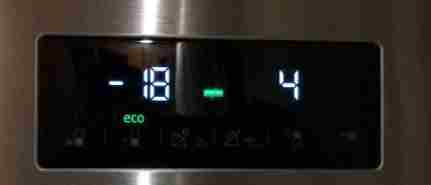

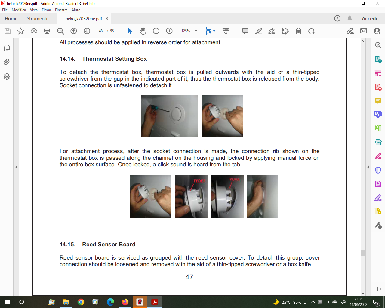

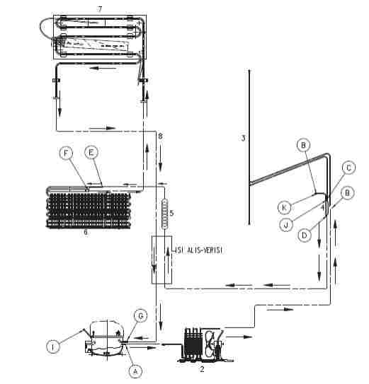

Frigorifero BEKO no frost mod.K70520NE
Buongiorno.
Da un paio di settimane il BEKO in questione raffredda normalmente nello scomparto congelatore posto in basso, mentre nella zona frigo raffredda poco.
Ho verificato nella zona del congelatore se ci fosse del ghiaccio smontando il pannello: risulta assente.
Le ventole sia della zona frigo che nel congelatore funzionano.
La parete laterale esterna è sempre calda e il compressore si attiva molto spesso soprattutto in questi giorni che fa molto caldo.
Possibile che sia già scarico di gas solo dopo 3 anni e mezzo di vita?
Stefano Dalmo
Scusa , ma se ha la ventola nella zona frigo ,  non è  Total no frost  !!
Penso sia un combinato?
La parete frontale brina ?
Ciao Stefano. No, nessuna brina. Ho provato a smontare il pannello interno della zona frigo. Ci sono solo fessure che fanno circolare l'aria internamente e uno scatolino che dovrebbe essere lo ionizzatore. Non c'è brina nemmeno lì. Lo schema dovrebbe essere questo. Sembra che sia tutto in serie e non separato.
Stefano Dalmo
Di fatti non è un Total no frost .
È un combinato , no frost congelatore
Statico il frigo . Ma se in questo vano la parete non brina ,. Credo che il gas  stia andando via!!
Penso sia bucato .
Ciao, dovrebbe essere un frigorifero con due evaporatori separati uno per  il vano frigo ed uno per il congelatore, smontando il pannello interno è presente una specie di radiatore? E come si presenta è freddo,allega foto.
Ciao. Smontando i pannelli interni, il congelatore ha il radiatore e la resistenza immagino per lo scongelamento, mentre il frigo non ha nulla.
Allora la parte superiore  è un tradizionale frigo statico.
.Per caso è presente un selettore della temperatura del frigorifero una manopola graduata se si  quello è il termostato potrebbe essere lui la causa.
No, la regolazione è a display sulla porta nella parte esterna.
Sulla parete laterale interna destra c'è un piccolo vano con la sonda di temperatura.
Molto probabilmente il frigorifero ha una perdita , prova a misurare la temperatura all'interno del congelatore perchè anche se sembra funzionare la differenza tra -15° e -18° la puoi controllare solo con uno strumento
Grazie Lucio. Non ho nulla per misurare quella temperatura.
Ringrazio tutti per le risposte ricevute. Mi sa che a questo punto ne compro uno nuovo.
puoi usare un termometro per frigoriferi lo trovi da un ferramenta o anche in un negozio di cinesi
Grazie. Lo compro e faccio ancora questa prova!
Scusate, c"è una guida di come sono fatti questi frigoriferi? All'op chiedo, hai controllato la presenza di rele nel circuito e se vanno? essendoci un display penso ci sia un microprocessore e magari una memoria separata, il mio dubbio è la memoria separata in quanto in questa stagione con tutti questi cavolo di condizionatori in funzione e cali di tensione ci sono probabilmente degli spikes che danneggiano facilmente le memorie, occorre forse una riprogrammazione da scheda donatrice..
  • 2 months later...
Ciao, scusate se vi scrivo solo ora.
Risolto, nel senso che ne ho acquistato uno nuovo!
Tornato dalle vacanze la parte di frigorifero sopra non raffreddava praticamente più nulla e anche il congelatore non raffreddava più come prima... a questo punto immagino fosse scarico di gas.
Grazie mille a tutti per le risposte e la disponibilità che mi avete dato!
Il 16/6/2022 alle 14:41 , Stefano Dalmo ha scritto:
Di fatti non è un Total no frost .
È un combinato , no frost congelatore
Statico il frigo . Ma se in questo vano la parete non brina ,. Credo che il gas  stia andando via!!
Penso sia bucato .
CVD. Grazie per l'aggiornamento 👍
