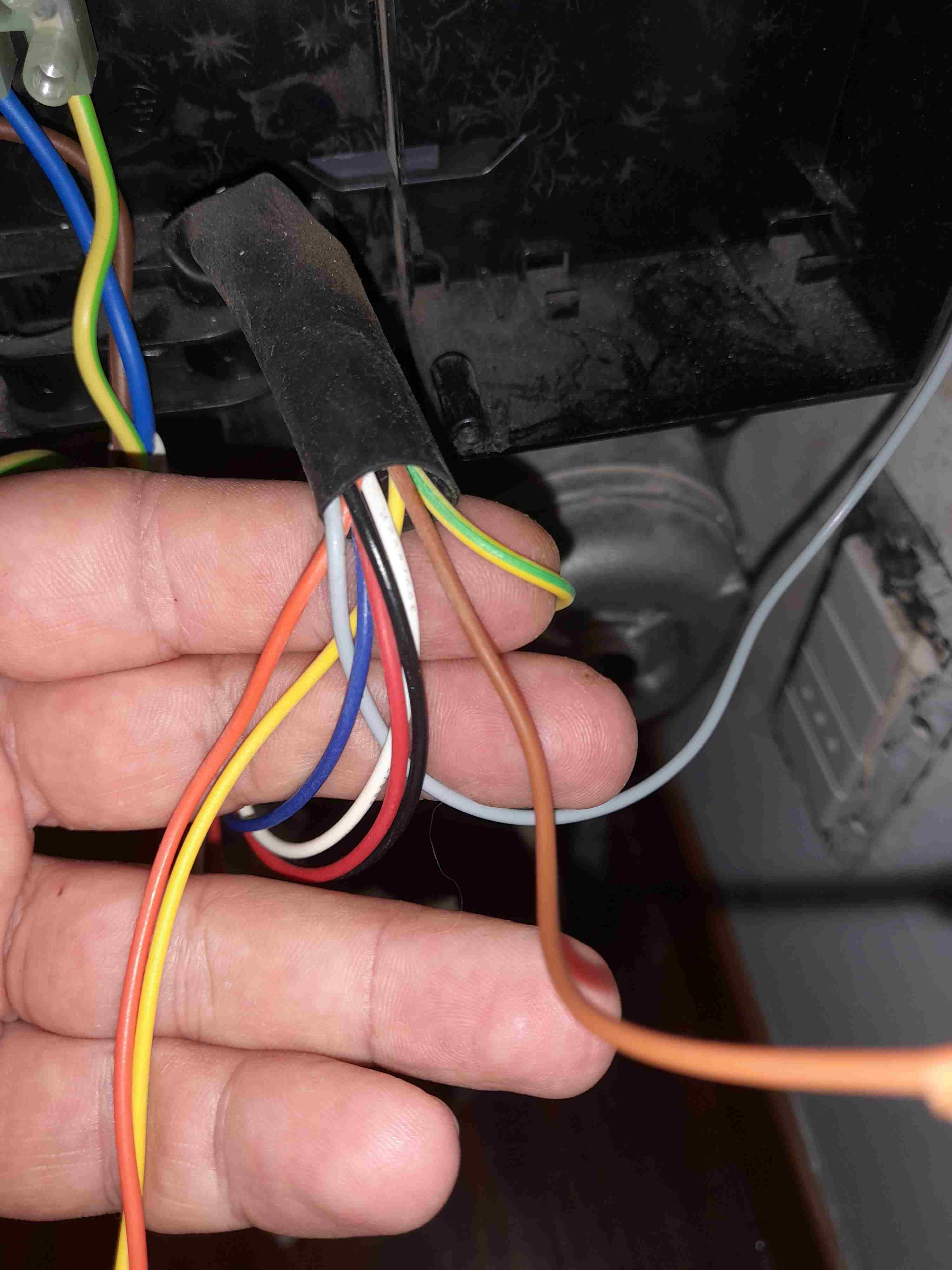

Antmain9 Inserito: 15 giugno 2022 Segnala Inserito: 15 giugno 2022 Buonasera, siccome il ventilatore del fan coil non partiva più ho provato a bypassando dando direttamente la 220v al motore, il motore gira al contrario. Potreste aiutarmi con i collegamenti per invertire il senso di rotazione? In allegato una foto dei fili. Grigio e marrone vanno ad un condensatore. Arancione e giallo collego tensione. Bianco, rosso e nero le velocità e blu va a Vn che non so cosa sia. Grazie a chi vorrà aiutarmi
mrgianfranco Inserita: 16 giugno 2022 Segnala Inserita: 16 giugno 2022 sicuramente sul tappo della morsettiera oppure appicicato nelle vicinanze c'è lo schema del costruttore..potresti ricollegare tutto come era e cercare di capire perchè non va dove è il guasto!
