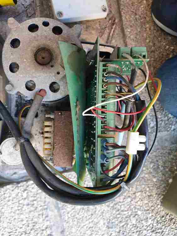

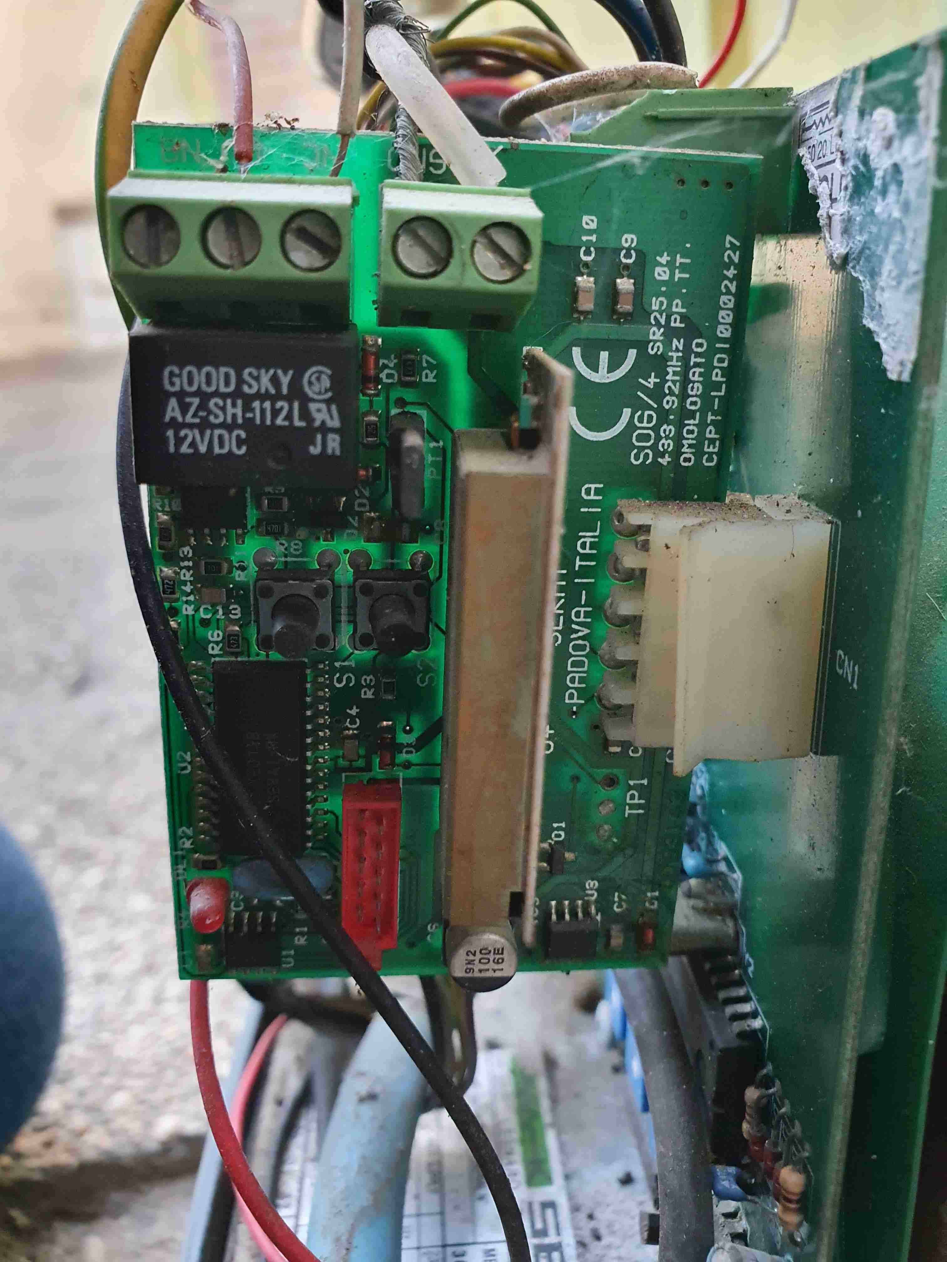

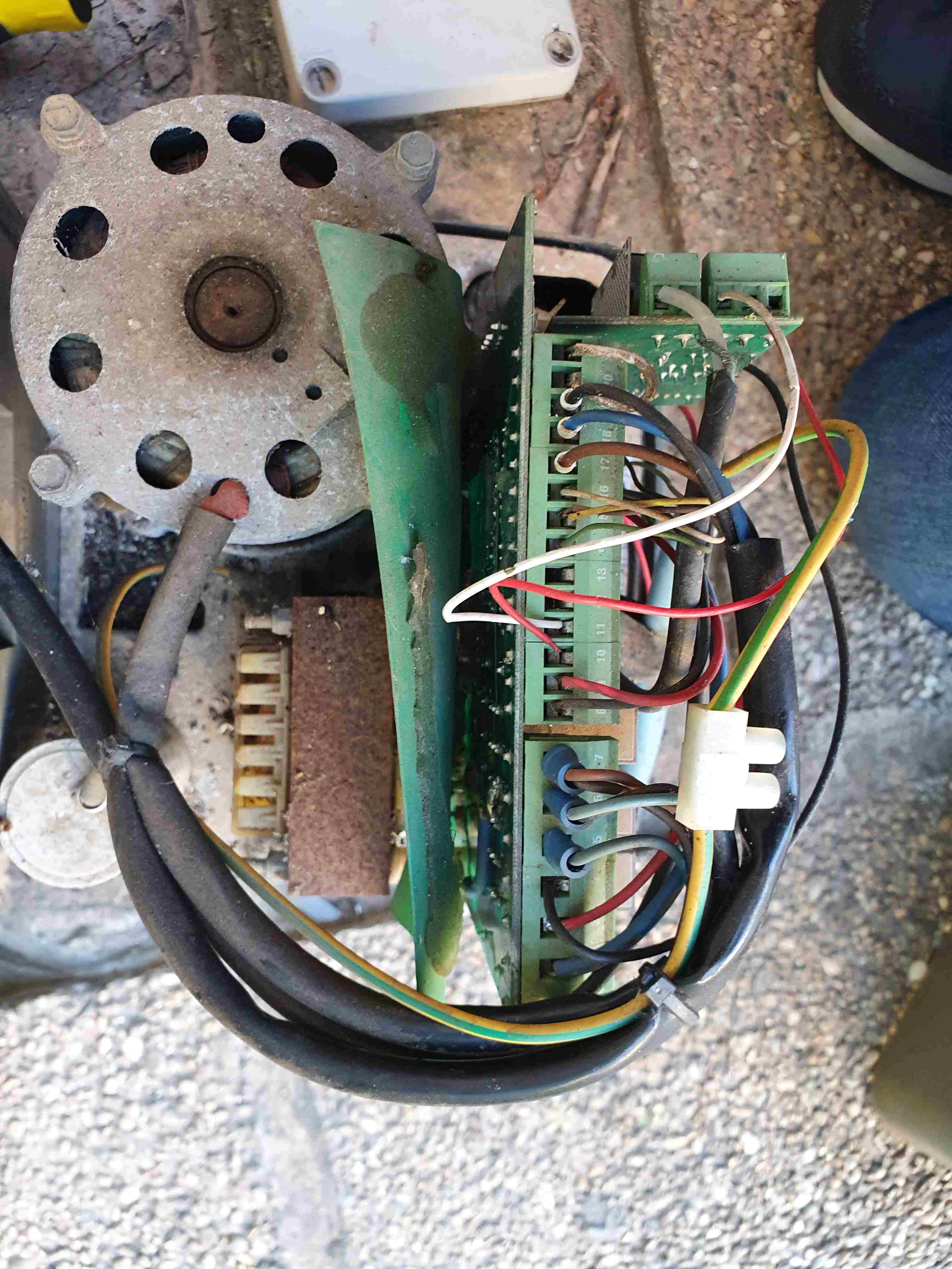

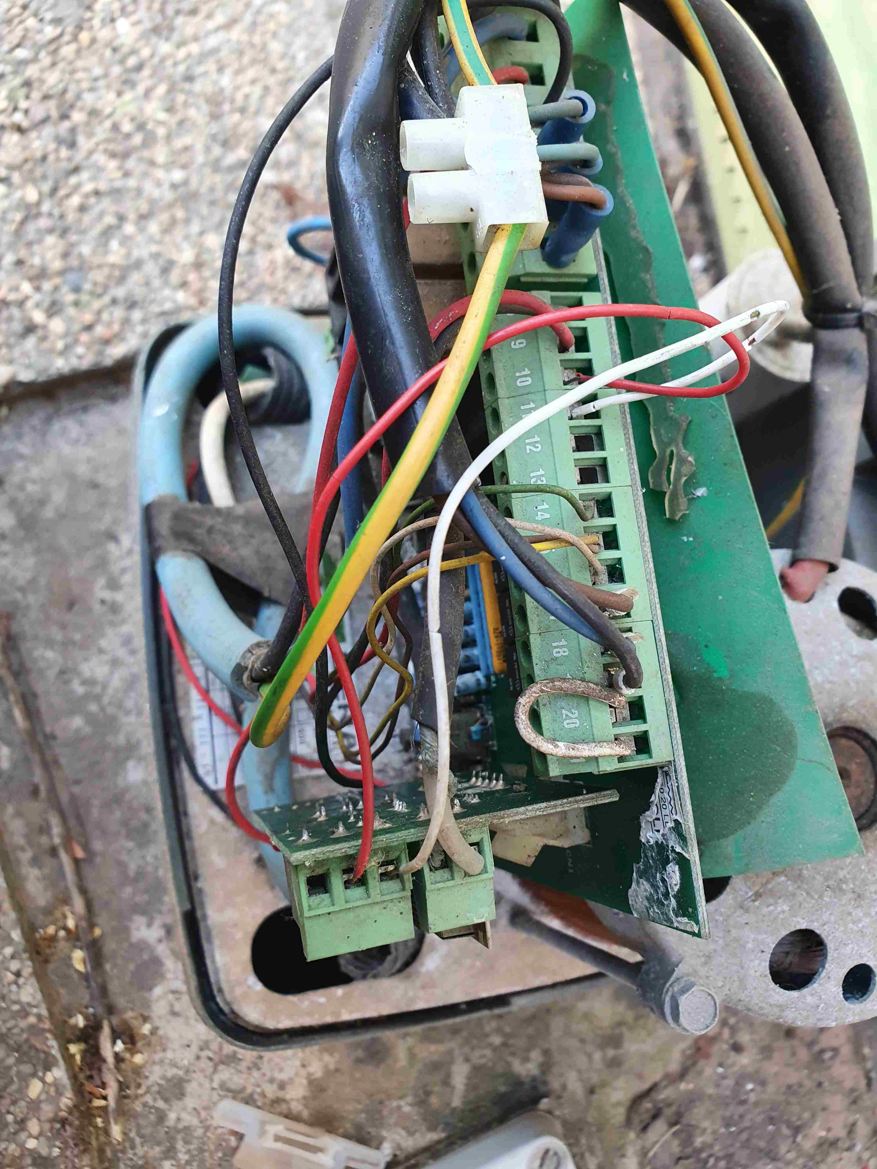

Cancello Mercurio 500 Serai non funziona
Filippo80.
Buongiorno,
ho comprato una casa con il cancello serai  mercurio500, ho procurato un nuovo radiocomando Og52 che (dopo la taratura) comunica con il cancello ma non lo fa aprire.
Il cancello funziona con la chiave a muro perfettamente. Inoltro foto cablaggi nel caso in cui qualcuno potesse darmi una mano. Dove sto sbagliando?
Modificato: da Filippo80.
Link al commento
Condividi su altri siti
Taratura di che? E quarzato quella sog,
Il ricevitore ha un canale con uscita a transistor che comanda l l'automazione  e un un'uscita aggiuntiva su rele per ulteriori usi.
Cosa non funziona? Puoi sempre togliere la sog se guasta e mettere un ricevitore esterno...
Link al commento
Condividi su altri siti
Che c'entra tutto questo con i PLC? assolutamente nulla!!
Se non sai dove aprire una discussione usa la funzione "Cerca"; se tu l'avessi usata sapresti che c'è la sezione "cancelli elettrici" nel forum di impiantistica elettrica ed avresti anche potuto leggere discussioni con problemi analoghi al tuo.
Link al commento
Condividi su altri siti
Ospite
