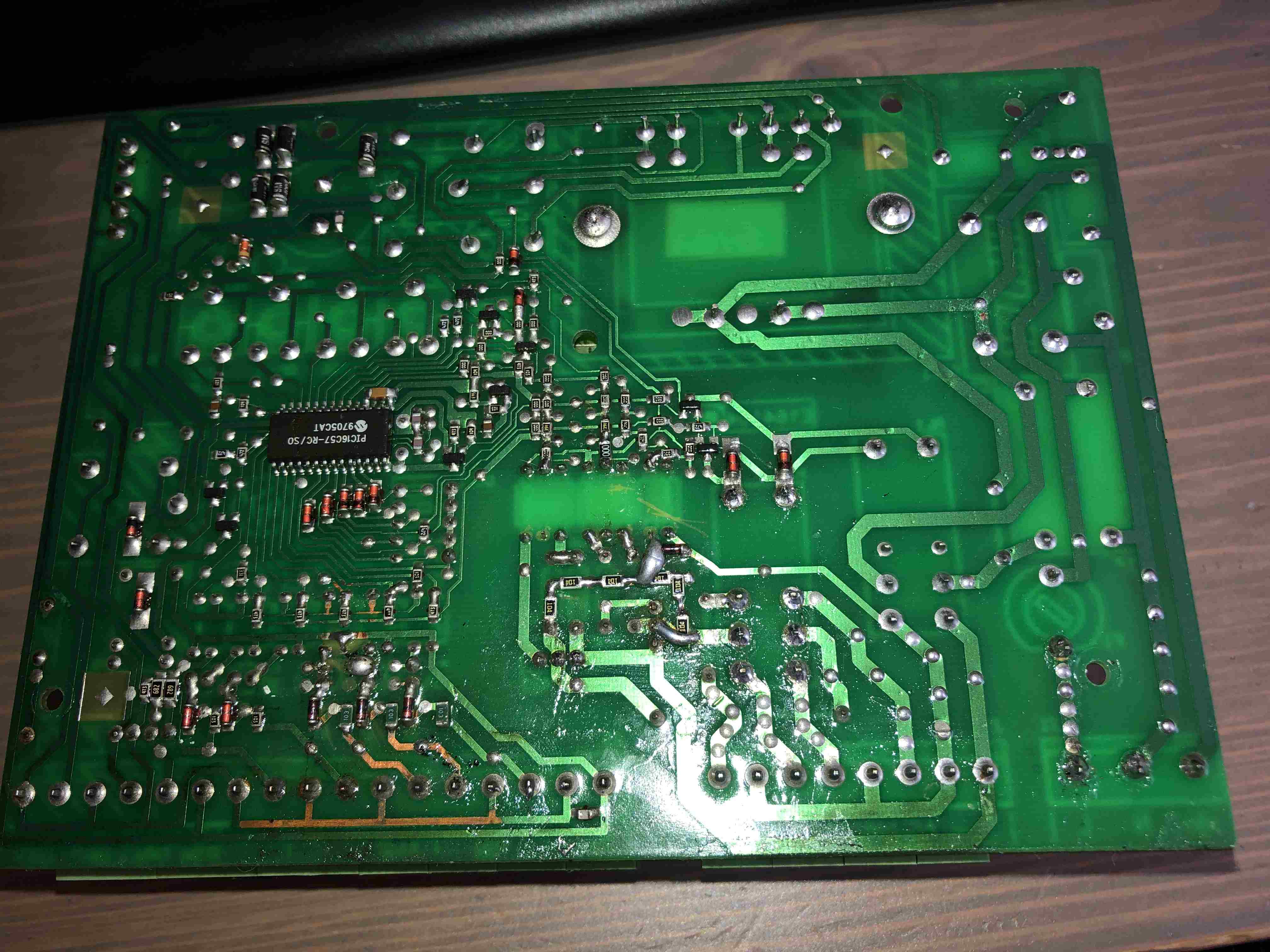

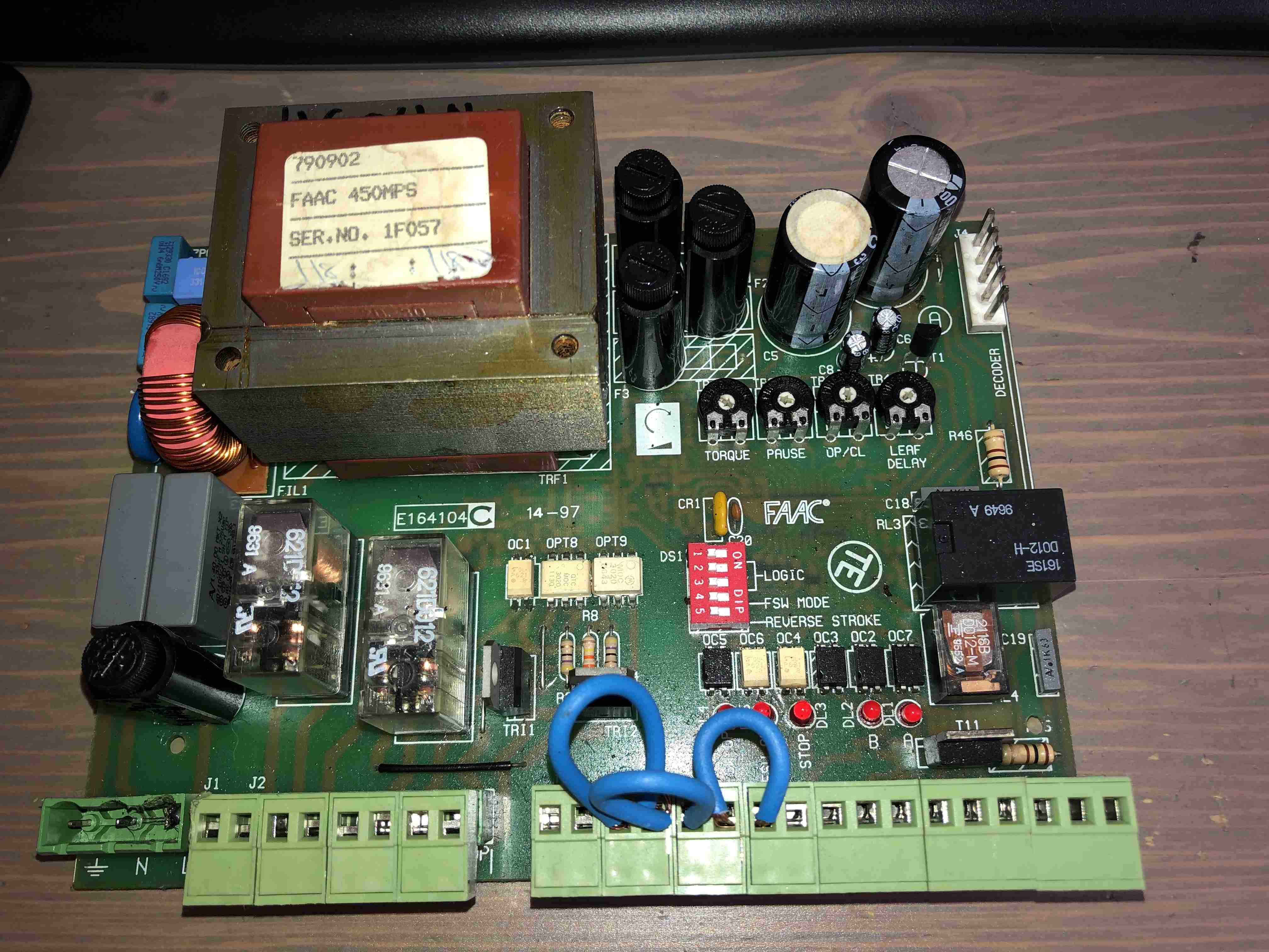

lillo53 Inserito: 16 giugno 2022 Segnala Share Inserito: 16 giugno 2022 Buongiorno a tutti e complimenti sempre per questo meraviglioso e utile Forum; Un amico mi ha portato la scheda in oggetto in condizioni veramente quasi disastrose, perchè ha preso l'acqua per tanto tempo, comunque dopo aver sostituito molti componenti sono arrivato ha un integrato a 4 piedini IC1, i piedini si sono staccati dal componente; Il problema è che non si riesce più a leggere la sigla del componente per sostituirlo. Cortesemente se qualcuno è in possesso dello schema, oppure se c'è qualcuno che ha la stessa sceda se mi potete comunicare la sigla, grazie. (l'IC1 sta a fianco del moc 3051, mi sembra oc8) Link al commento Condividi su altri siti More sharing options...
luca_from Inserita: 16 giugno 2022 Segnala Share Inserita: 16 giugno 2022 io possiedo una 450mps guasta, appena la rimedio ti mando una foto Link al commento Condividi su altri siti More sharing options...
lillo53 Inserita: 17 giugno 2022 Autore Segnala Share Inserita: 17 giugno 2022 Grazie infinite Luca, cortesemente fai in modo di mettere bene a fuoco il particolare Ic1 in modo che possa leggere la sigla. Link al commento Condividi su altri siti More sharing options...
luca_from Inserita: 17 giugno 2022 Segnala Share Inserita: 17 giugno 2022 Link al commento Condividi su altri siti More sharing options...
lillo53 Inserita: 18 giugno 2022 Autore Segnala Share Inserita: 18 giugno 2022 Grazie Luca, ma non riesco a leggere la sigla del OC1, se puoi leggermela tu e me la comunichi, grazie ancora. Link al commento Condividi su altri siti More sharing options...
lillo53 Inserita: 18 giugno 2022 Autore Segnala Share Inserita: 18 giugno 2022 Per caso è P621? mi sembra,ciao. Link al commento Condividi su altri siti More sharing options...
Roberto Garoscio Inserita: 18 giugno 2022 Segnala Share Inserita: 18 giugno 2022 OC1 non è un integrato ma un optoisolatore come OC5, OC4... Link al commento Condividi su altri siti More sharing options...
luca_from Inserita: 18 giugno 2022 Segnala Share Inserita: 18 giugno 2022 se non sbaglio c'è scritto P621 Link al commento Condividi su altri siti More sharing options...
lillo53 Inserita: 20 giugno 2022 Autore Segnala Share Inserita: 20 giugno 2022 Ok, grazie dell'aiuto. Link al commento Condividi su altri siti More sharing options...
Francolotto Inserita: 24 giugno 2023 Segnala Share Inserita: 24 giugno 2023 Il 17/6/2022 alle 11:10 , lillo53 ha scritto: Grazie infinite Luca, cortesemente fai in modo di mettere bene a fuoco il particolare Ic1 in modo che possa leggere la sigla. Ho tra le mani la scheda è un fotoaccoppiatore la sigla SFH615A Link al commento Condividi su altri siti More sharing options...
Maurizio Colombi Inserita: 24 giugno 2023 Segnala Share Inserita: 24 giugno 2023 Mi dispiace, ma il regolamento di PLCForum che avresti dovuto leggere all'atto dell'iscrizione, vieta espressamente di accodarsi alle discussioni. Specialmente a quelle ferme da parecchio tempo! Grazie comunque per il tuo contributo. DISCUSSIONE CHIUSA Link al commento Condividi su altri siti More sharing options...
