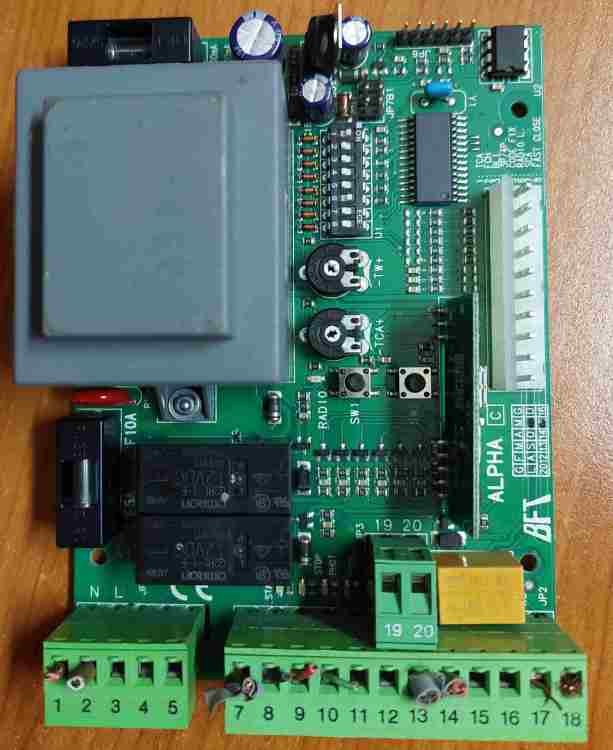

oldman61 Inserito: 17 giugno 2022 Segnala Share Inserito: 17 giugno 2022 Buona sera a tutti gli amici del forum. Chiedo il vostro aiuto per risolvere un guasto di una centralina Alpha rev C per un cancello scorrevole automatizzato bft " già discusso in un ...vecchio post (2009!) in quanto presenta analogie a quelle esposte a suo tempo. Come capitato all'utente di allora, anche a me il cancello non si muove e ci sono dei led accesi nella scheda ; dei 5 presenti (il 1°start, il 2°stop, il 3°fotocellule, il 4° open e il 5° chiuso) il 2° il 3° e il 4° rimangono sempre accesi, mentre gli altri spenti. A differenza dell'utente precedente, ho trovato subito guasto il piccolo relè TIAMBO HJR-4102E-LB-12V 3A 120VAC 3A 24VDC risultato ohmicamente "aperto" nella sua bobina ai piedini 5 e 8 e che ho sostituito con l'unico relè che sono riuscito a trovare nella "piazza" un HUI che HK4100F-DC12V-SHG 3A 250VAC 3A 30VDC (quello giallo in foto). Ma la sua sostituzione purtroppo non ha variato l'esito ne una diversa accensione dei led. Il vecchio utente però dice che ne è uscito fuori risolvendo il guasto dopo aver trovato "un piccolissimo microprocessore bruciato"... Qualcuno sa , vista l'impossibilità di reperire uno schema , quale potrebbe essere il "piccolissimo microprocessore bruciato" che , una volta sostituito , possa ripristinare la scheda? Grazie a tutti per l'eventuale collaborazione! Link al commento Condividi su altri siti More sharing options...
luca_from Inserita: 17 giugno 2022 Segnala Share Inserita: 17 giugno 2022 secondo me il relè non c'entra nulla, se stacchi la morsettiera dei comandi il led di open rimane acceso uguale? Link al commento Condividi su altri siti More sharing options...
oldman61 Inserita: 18 giugno 2022 Autore Segnala Share Inserita: 18 giugno 2022 14 ore fa, luca_from ha scritto: secondo me il relè non c'entra nulla, se stacchi la morsettiera dei comandi il led di open rimane acceso uguale? Ciao e grazie per l'attenzione. Staccando la morsettiera dei comandi tutti i led si spengono...da una riparazione di...15 anni fa, a causa del motore saltato, avevo conservato una precedente scheda alpha ma di vecchio tipo e senza ricevitore. Con questa riesco a manovrare il cancello con la chiave esterna, ma, ovviamente, non da telecomando. Con la "sua" niente totale... Link al commento Condividi su altri siti More sharing options...
luca_from Inserita: 18 giugno 2022 Segnala Share Inserita: 18 giugno 2022 è molto probabile che allora ci sia un problema nei collegamenti elettrici, come il contatto di apertura collegato su NC Link al commento Condividi su altri siti More sharing options...
oldman61 Inserita: 19 giugno 2022 Autore Segnala Share Inserita: 19 giugno 2022 Il 18/6/2022 alle 16:18 , luca_from ha scritto: è molto probabile che allora ci sia un problema nei collegamenti elettrici, come il contatto di apertura collegato su NC Mah...un vecchio utente però dice che ne è uscito fuori risolvendo il guasto dopo aver trovato "un piccolissimo microprocessore bruciato"... ma non c'è verso di trovare lo schema elettrico di questa scheda?? Link al commento Condividi su altri siti More sharing options...
luca_from Inserita: 21 giugno 2022 Segnala Share Inserita: 21 giugno 2022 io non ce l'ho non so che dirti Link al commento Condividi su altri siti More sharing options...
oldman61 Inserita: 24 giugno 2022 Autore Segnala Share Inserita: 24 giugno 2022 senza schema si va alla cieca... Link al commento Condividi su altri siti More sharing options...
Dario 63 Inserita: 10 aprile Segnala Share Inserita: 10 aprile Mi collego a questo vecchio post per una richiesta. Anche io sto avendo problemi con questa vecchia scheda e anch'io procedo "alla cieca". Ma ho un problema in più: ho perso il manuale e non so più quali siano i collegamenti, il funzionamento del dip-switch, dei trimmer, led, pulsanti. Quindi anche se riuscissi a farla funzionare poi non saprei come usarla. Non è che qualcuno di voi può aiutarmi? Grazie in ogni caso. Link al commento Condividi su altri siti More sharing options...
