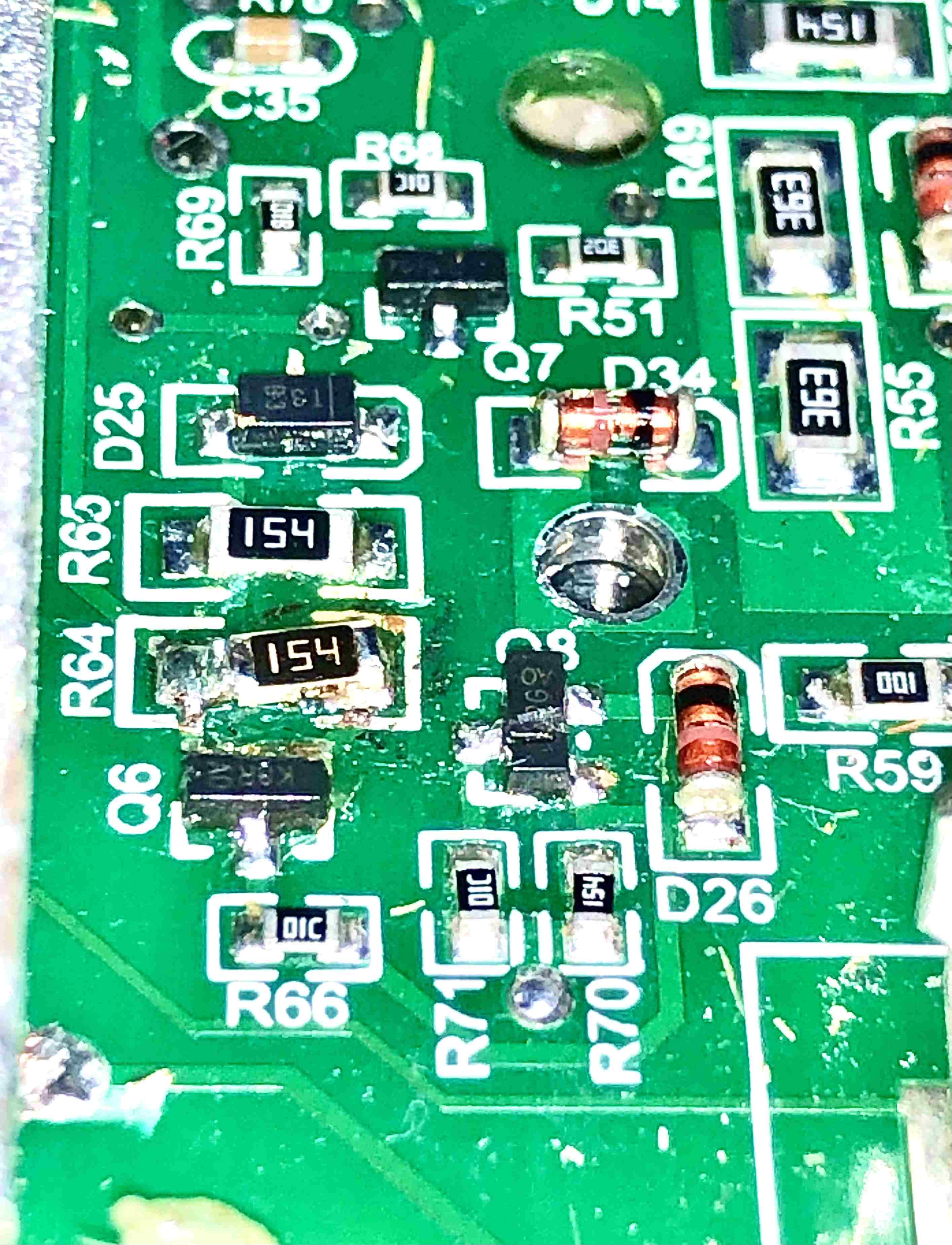

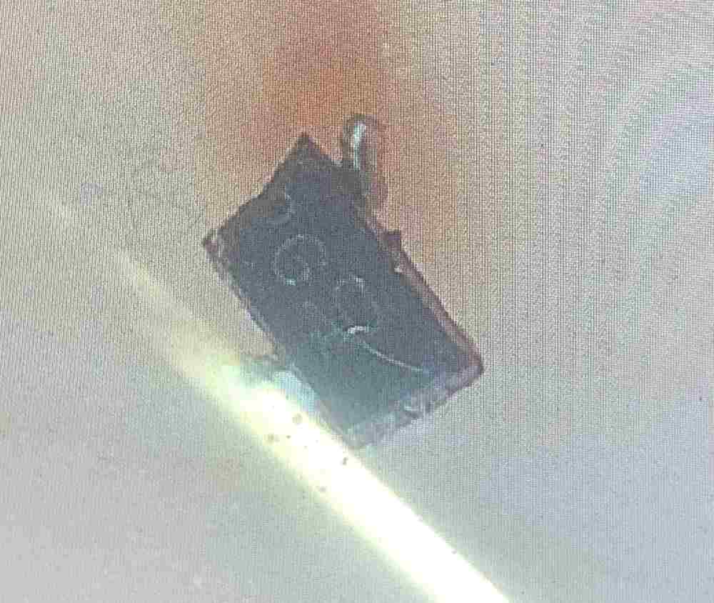

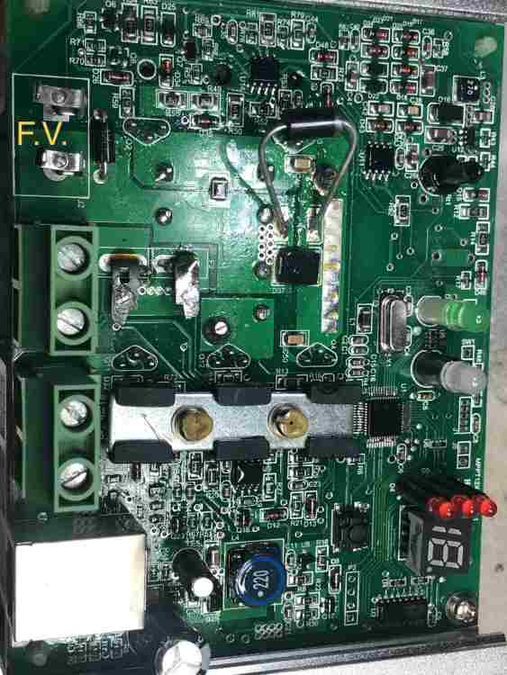

computez Inserito: 17 giugno 2022 Segnala Share Inserito: 17 giugno 2022 Era un regolatore di carica con il fusibile saltato. Nel realizzare i fori per portare il fusibile all’esterno ho macinato dei componenti con la punta del trapano. Il fusibile era saltato e diodo smd MB515 in corto. Qualcuno mi potrà dare dei lumi sul componente danneggiato (Q8) o con cosa potrò sostituirlo o qualche foto di com’era in origine? Link al commento Condividi su altri siti More sharing options...
Dumah Brazorf Inserita: 17 giugno 2022 Segnala Share Inserita: 17 giugno 2022 Guarda gli altri componenti simili che magari ne trovi altri uguali e almeno si risale al codice completo. Link al commento Condividi su altri siti More sharing options...
computez Inserita: 17 giugno 2022 Autore Segnala Share Inserita: 17 giugno 2022 Di simile trovo il K2G che la lettera finale si trova. Link al commento Condividi su altri siti More sharing options...
Dumah Brazorf Inserita: 17 giugno 2022 Segnala Share Inserita: 17 giugno 2022 Potrebbe essere un transistor PNP tipo il MMSTA56 Link al commento Condividi su altri siti More sharing options...
computez Inserita: 17 giugno 2022 Autore Segnala Share Inserita: 17 giugno 2022 Dove si può trovare in vendita? Link al commento Condividi su altri siti More sharing options...
Dumah Brazorf Inserita: 17 giugno 2022 Segnala Share Inserita: 17 giugno 2022 Prendi l'MMBTA56 che è lo stesso. Link al commento Condividi su altri siti More sharing options...
