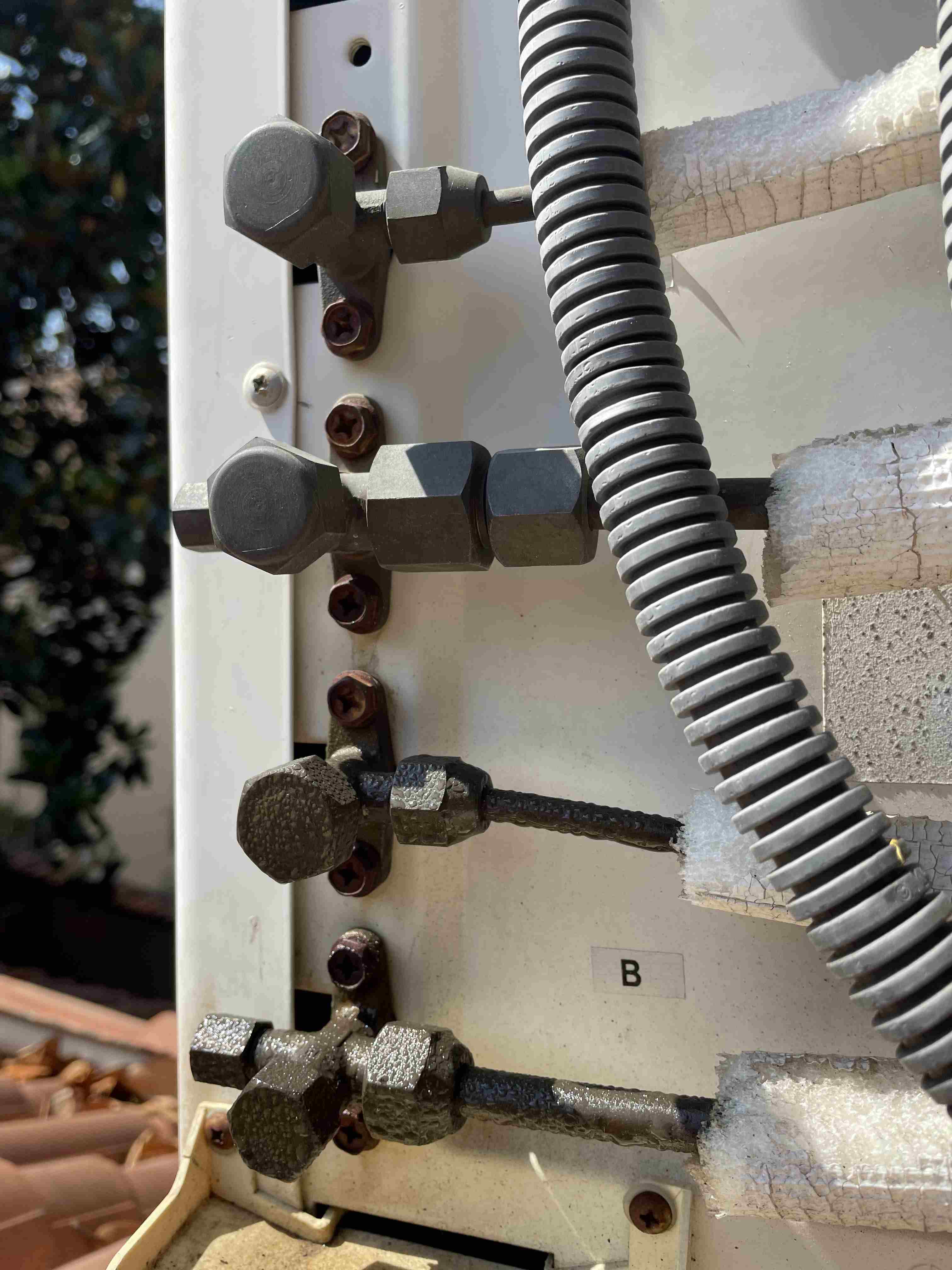

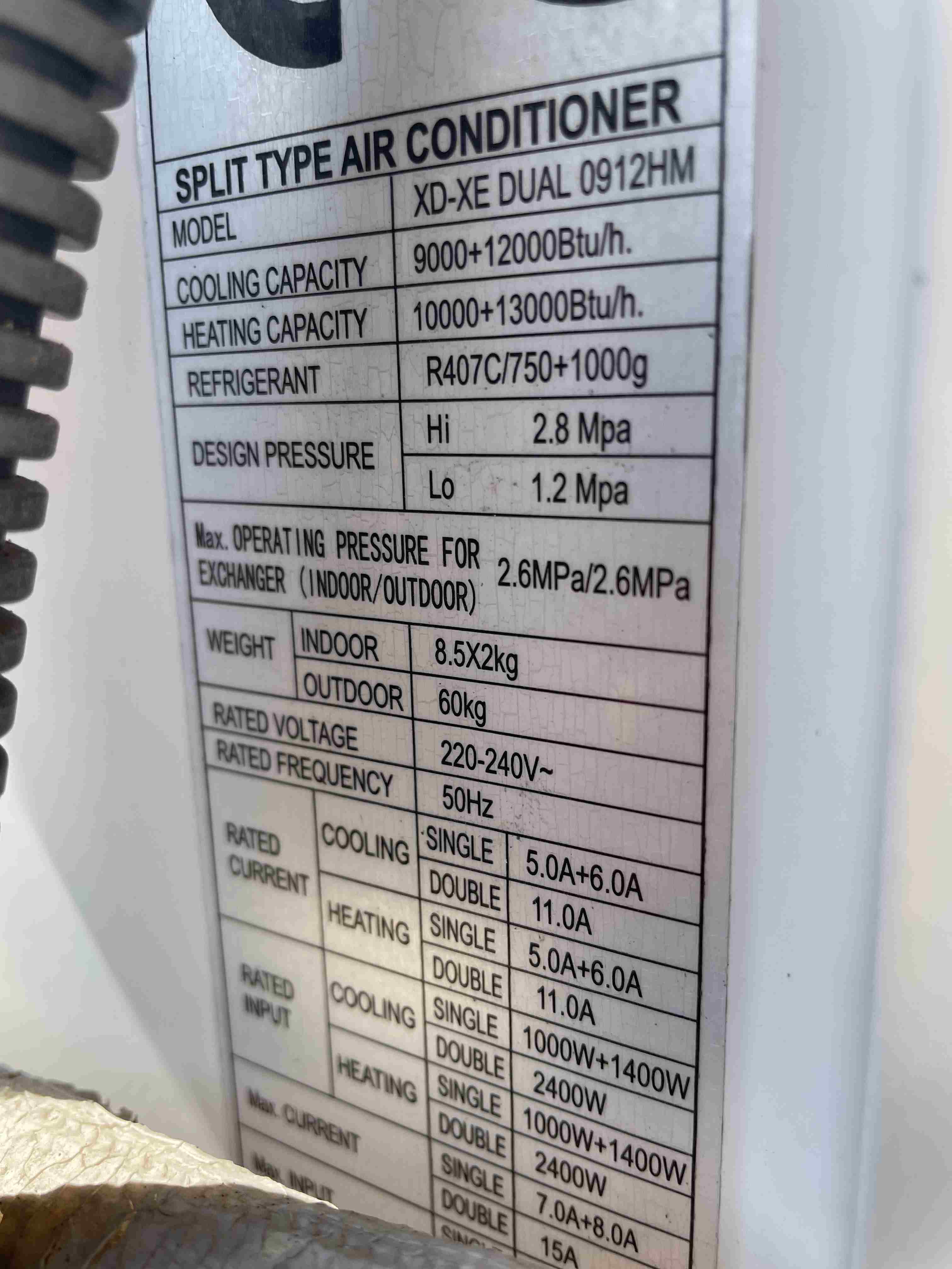

enryxx00 Inserito: 18 giugno 2022 Segnala Inserito: 18 giugno 2022 Buongiorno, ho un impianto con due split e una macchina esterna, quest'anno alla prima accensione ho riscontrato che il secondo split (quello più lontano) parte ma esce aria temperatura ambiente. Il gas è stato caricato l'anno scorso in quanto si era verificato lo stesso problema risolto poi da un tecnico dicendomi solo che il gas non c'entrava e non il problema effettivo, ho notato che quando accendo lo split che non raffredda la macchina esterna sembra non fare lo stesso rumore che fa quando accendo l'altro split come se non partisse qualcosa. Allego immagini dell'etichetta della macchina esterna e dei tubi. Non sono un esperto e chiedo un vostro aiuto, grazie in anticipo!
Alessio Menditto Inserita: 18 giugno 2022 Segnala Inserita: 18 giugno 2022 Forse è l’elettrovalvola che non apre la mandata al secondo split.
alighi Inserita: 18 giugno 2022 Segnala Inserita: 18 giugno 2022 (modificato) è una macchina a 2 compressori controlla il condensatore di quella che non parte puoi provare a usare quello del motore che funziona per una prova e solo per una prova visto che i compressori forse non sono uguali e probabilmente anche i condensatori sono diversi Modificato: 18 giugno 2022 da alighi
alighi Inserita: 18 giugno 2022 Segnala Inserita: 18 giugno 2022 1 ora fa, enryxx00 ha scritto: gas è stato caricato l'anno scorso in quanto si era verificato lo stesso problema risolto poi da un tecnico dando per scontato che il tecnico avesse trovato e riparato la perdita
enryxx00 Inserita: 18 giugno 2022 Autore Segnala Inserita: 18 giugno 2022 30 minuti fa, alighi ha scritto: dando per scontato che il tecnico avesse trovato e riparato la perdita Grazie per il riscontro, verificherò, il tecnico non ha detto quale fosse il problema ma ha solo riferito che il gas c'era ma l'ha comunque messo per non dover tornare gli anni successivi. 1 ora fa, Alessio Menditto ha scritto: Forse è l’elettrovalvola che non apre la mandata al secondo split. Grazie, controllerò.
Alessio Menditto Inserita: 18 giugno 2022 Segnala Inserita: 18 giugno 2022 42 minuti fa, enryxx00 ha scritto: il gas c'era ma l'ha comunque messo per non dover tornare gli anni successivi. 🤣
