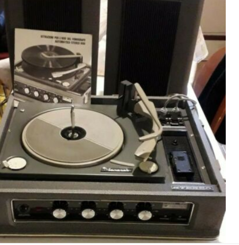

ventosaeat Inserito: 18 giugno 2022 Segnala Inserito: 18 giugno 2022 Salve, la fonovaligia ha un commutatore a 4 velocità : 16,33,45,78 giri. Se posiziono 16 giri il piatto non gira. Se posiziono 33 giri il piatto gira a 16 giri. Se posiziono a 45 giri il piatto gira a 33 giri. Se posiziono a 78 giri il piatto gira a 45 giri. Qualcuno ha qualche suggerimento? Grazie mille!!!
Riccardo Ottaviucci Inserita: 18 giugno 2022 Segnala Inserita: 18 giugno 2022 sistema di trasmissione? Cinghia o puleggia? Il motore senza carico gira? Motore AC o DC ?
Peper Inserita: 18 giugno 2022 Segnala Inserita: 18 giugno 2022 (modificato) Piò darsi che si e' solo spostata la leva del selettore di una posizione in basso, ma sono passati 40 anni da quando ne ho riparato uno e non vorrei dire c...te. Smonta, solleva la piastra del giradischi e fai una foto da sotto. Modificato: 18 giugno 2022 da Peper
Peper Inserita: 18 giugno 2022 Segnala Inserita: 18 giugno 2022 (modificato) Ho trovato questo Video. Ricordavo bene: il motorino ha sull'asse un adattatore a gradini di diametri diversi che permette di variare il rapporto di trasmissione similmente ai cambi delle auto. Il selettore di velocità sposta su e giù una ruota gommata di trasmissione selezionando il diametro giusto sull'adattatore. Tra la manopola del selettore e la leva di supporto della ruota gommata c'e' un dispositivo meccanico che trasforma la rotazione del selettore in una traslazione della leva in senso verticale. Se questo meccanismo non e' ben lubrificato oppone una maggiore resistenza e può succedere che si sposti qualche accoppiamento. P.S. nel video l'autore dice che il motorino e' frizionato; non e' vero! Quel motorino della Lenco mantiene una velocità costante mediante un sistema di masse centrifughe che aprendo dei contatti interrompe momentaneamente l'alimentazione elettrica al motorino. Siccome questi contatti erano sottoposti a continui scintillamenti si ossidavano precocemente e il giradischi manifestava dei cali di giri random. Modificato: 18 giugno 2022 da Peper
Riccardo Ottaviucci Inserita: 18 giugno 2022 Segnala Inserita: 18 giugno 2022 la fonovaligia,o meglio, il giradischi,dovrebbe essere questo quindi motore AC e trasmissione a puleggia. Sicuramente il meccanismo di cambio giri è disallineato di una posizione verticale e va scoperta la causa (attrito,deformazione ecc). La puleggia accoppia al piatto un diametro dell'albero del motore sfalsato di una posizione. Nulla di grave,magari i guasti di oggi come quelli di allora...
ventosaeat Inserita: 20 giugno 2022 Autore Segnala Inserita: 20 giugno 2022 Ringrazio Riccardo e Peper per i suggerimenti, ora provo a lubrificare tutta la parte meccanica e vi farò sapere come è andata. Ancora grazie per avermi risposto.
