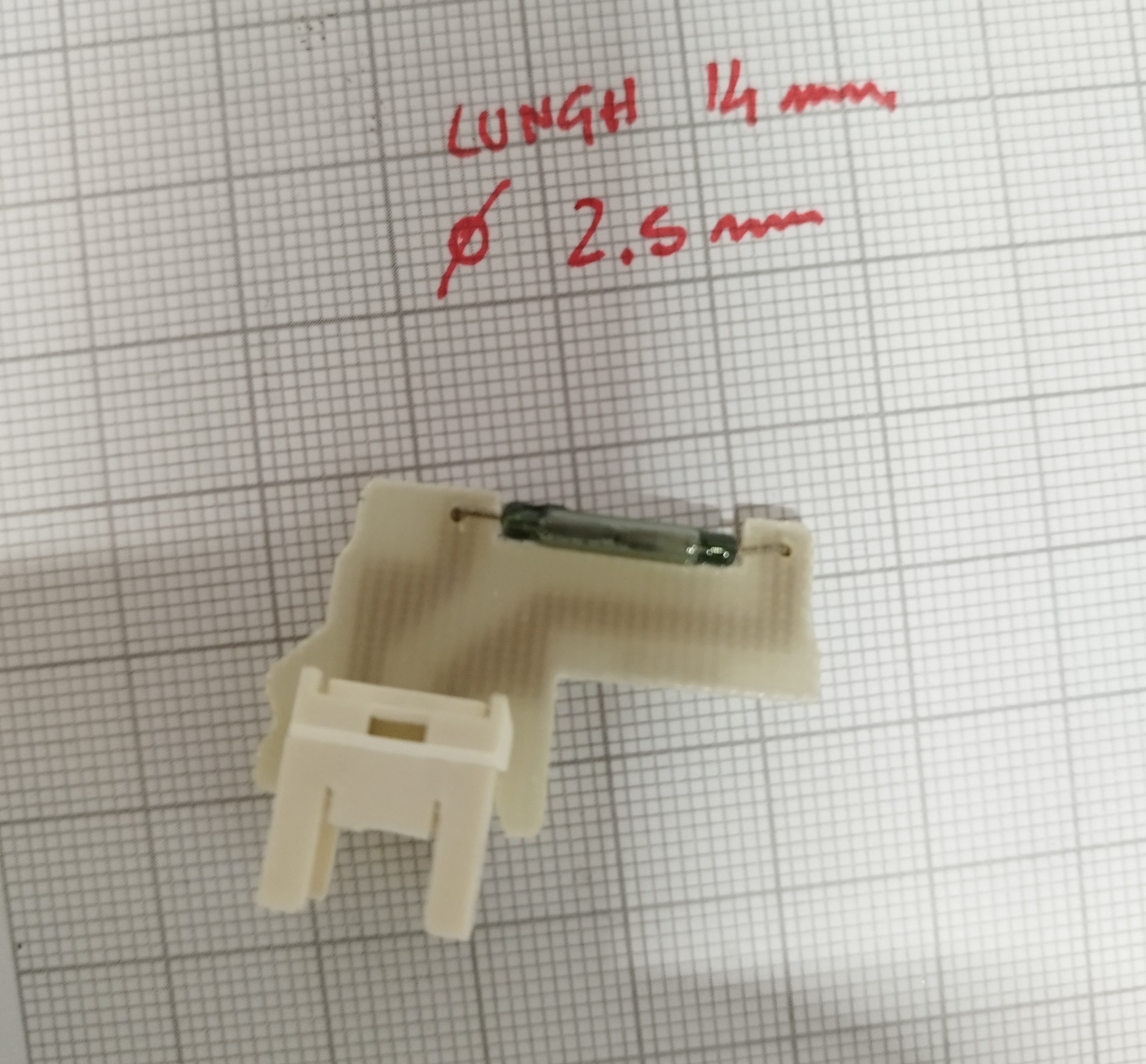

Lavastoviglie Whirlpool W75 si blocca e lampeggia 6 volte.
Buongiorno a tutti, sono pressochè digiuno in materia di lavastoviglie, comunque la lavastoviglie in oggetto si blocca (prevelentemente nella fasi iniziali del ciclo), emette un suono e dal pannello lampeggia 6 volte. Difetto discontinuo. Talvolta finisce il ciclo senza problemi.
Ho letto che i 6 lampeggi identificano qualcosa legato al carico dell'acqua. Come faccio a testare il corretto funzionamento dell'elettrovlavola e deI flussometro? Non ho bene in mente l'anatomia di questi elettrodomestici da incasso...si tratta si componenti di facile accesso?
Un grazie a chiunque vorrà tendermi una mano.
Controlla il filtro del tubo carico acqua.
Bisogna estrarre la lavastoviglie, chiudere rubinetto carico acqua, svitare il tubo dalla lavastoviglie e sfilare il filtro con una pinza.
Se trovi dello sporco va ripulito, poi prima di ricollegare il tubo prova a verificare se aprendo il rubinetto esce acqua con pressione.
  • 1 month later...
Intanto grazie. Vi aggiorno. Non vi era sporcizia lungo tutto il tubo di carico, nemmeno nella retina di ingresso. Ho testato l'elettrovalvola (che comunque nelle prime fasi di avvio del programma apre correttamente) e ho misurato ai suoi capi 3.5 Kohm, dovrebbe essere ok.
Mi sono concentrato sulla schedina che ospita il flussometro quella inserita nella tasca laterale. L'ho trovata lievemente crepata nel suo corpo esterno mi pare in vetro, testandola con una calamita rimane sempre aperta. Ora ho ordinato il solo sensore, quando arriverà la mia intenzione è di risaldarlo sulla schedina e prima di rimontarlo ritestarlo con la calamita.
Secondo voi sto agendo correttamente? Grazie mille.
Modificato: da stevebrown
Stefano Dalmo
Bhe se è spaccato e non chiude , dovrebbe essere lui .
13 ore fa, Stefano Dalmo ha scritto:
Grazie. Attendo mi arrivi il componente.
