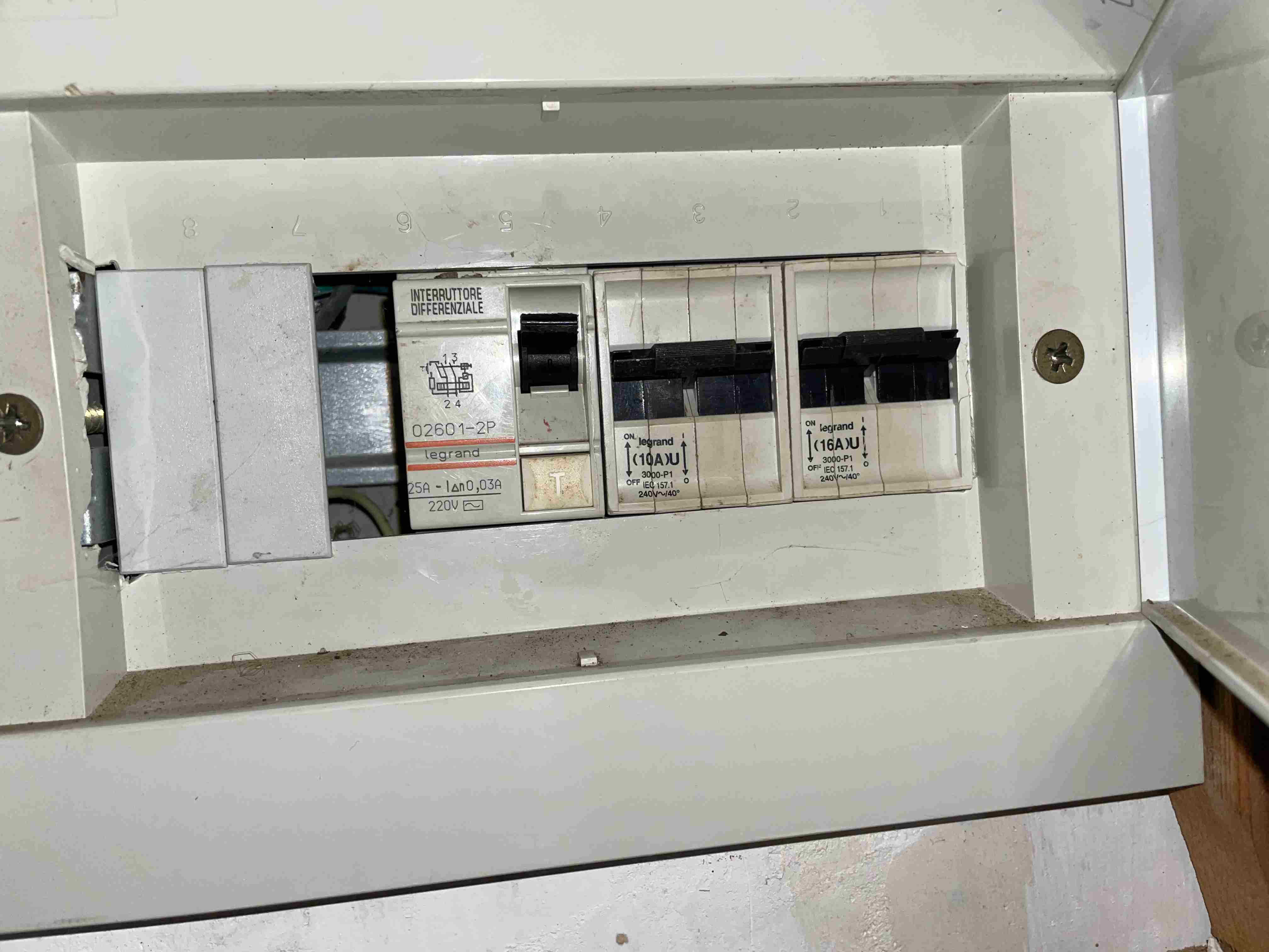

Differenziale fuori uso
Buonasera a tutti!
Ho un piccolo problema nella casa al mare...
Come da foto (allegata) ho un impianto elettrico nella casa al mare dove il differenziale salvavita installato è abbastanza vecchio e il pulsante TEST non funziona.
Vorrei sostituirlo con un DIFFERENZIALE MAGNETOTERMICO salvavita della Bticino da 20A (idn0,03).
GC8813AC20
Quelli accanto al diffeenziale sono dei Magnetotermici? Come li riconosco?
è un impianto di circa 25 anni fa.
Salve dovrebbero essere 2 magnetotermici visto che lo devi sostituire ti consiglio se hai un montante da 6mm di mettere un MT da 32 come generale, un MTD da 10 linea luci e un MTD 16 linea prese
6 minuti fa, mrgianfranco ha scritto:
Salve dovrebbero essere 2 magnetotermici visto che lo devi sostituire ti consiglio se hai un montante da 6mm di mettere un MT da 32 come generale, un MTD da 10 linea luci e un MTD 16 linea prese
Ma vorrei sostituire solo il differenziale generale... non tutti.
O mi consigliate di sostituirli tutti?
Maurizio Colombi
24 minuti fa, Daniele104 ha scritto:
O mi consigliate di sostituirli tutti?
Visto che "stai ballando" io sostituirei tutti gli apparecchi.
Metterei un generale quadro, di taglia adeguata alla dimensione del montante e due magnetotermici differenziali al posto dei due automatici da 10 e da 16.
13 minuti fa, Maurizio Colombi ha scritto:
Visto che "stai ballando" io sostituirei tutti gli apparecchi.
Metterei un generale quadro, di taglia adeguata alla dimensione del montante e due magnetotermici differenziali al posto dei due automatici da 10 e da 16.
Consiglio su un generale?
Per i magnetotermici differenziali pensavo ai BTICINO GC8813AC16 e GC8813AC10.
Cosa posso mettere per generale?
23 ore fa, Daniele104 ha scritto:
il differenziale salvavita installato è abbastanza vecchio e il pulsante TEST
non funziona.(*)
Cosa posso mettere per generale  ( ?)
L' inefficienza del tasto potrebbe essere dovuta a scarso utilizzo dello stesso
(si dovrebbe provare mensilmente, altrimenti negli anni polvere ed ossido possono isolare
il Pulsante o bloccare il Meccanismo di Sgancio).
- Per verificare l' effettivo funzionamento si può usare un dispositivo inseribile
in una Presa, tipo questo :
" Meterk Advanced RCD Tester per presa elettrica"
- Oppure questo, toccando 1 puntale sulla Fase e 1 sulla Terra nelle Morsettiere.
" TESTER DI VOLTAGGIO ELECTRALINE 8 IN 1 TEST AC/DC 6-400V
il Magnetotermico Generale a protezione del Montante deve avere Potere di Interruzione
6000A va vicino  al Contatore, a meno di 3metri da esso .
- Se il Quadro è più lontano avrà un Sezionatore Generale di Quadro.
Es :" portafusibile sezionatore 2 poli 10,3x38 da 32A da guida DIN"
- a valle avrà i  MTD da 10A e da 16A.
Buon pomeriggio !
Modificato: da piergius
Impaginazione
Il 19/6/2022 alle 19:03 , fradifog ha scritto:
La fornitura quanti kW è?
3kw
