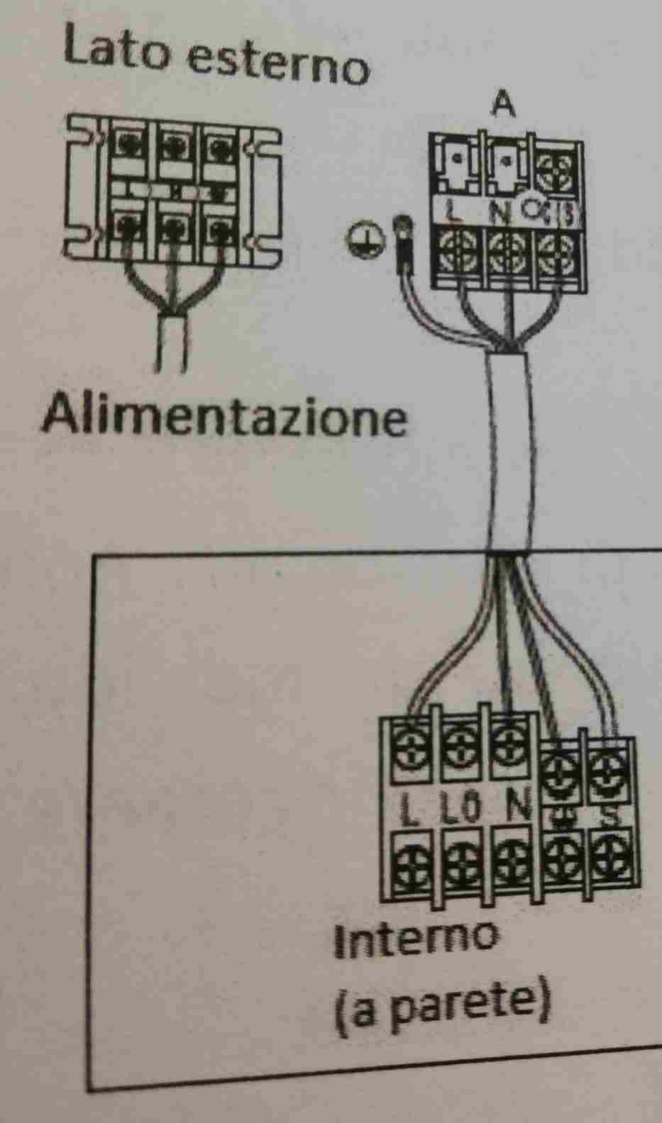

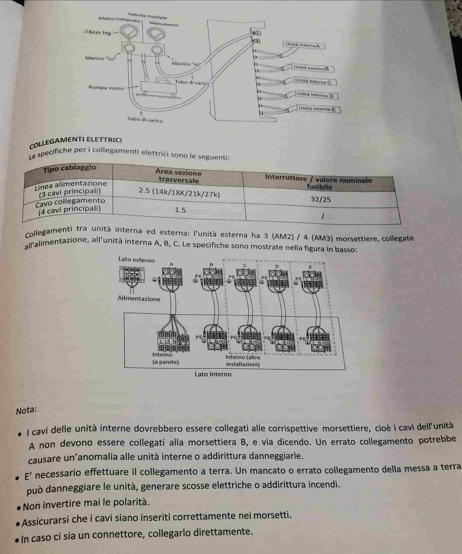

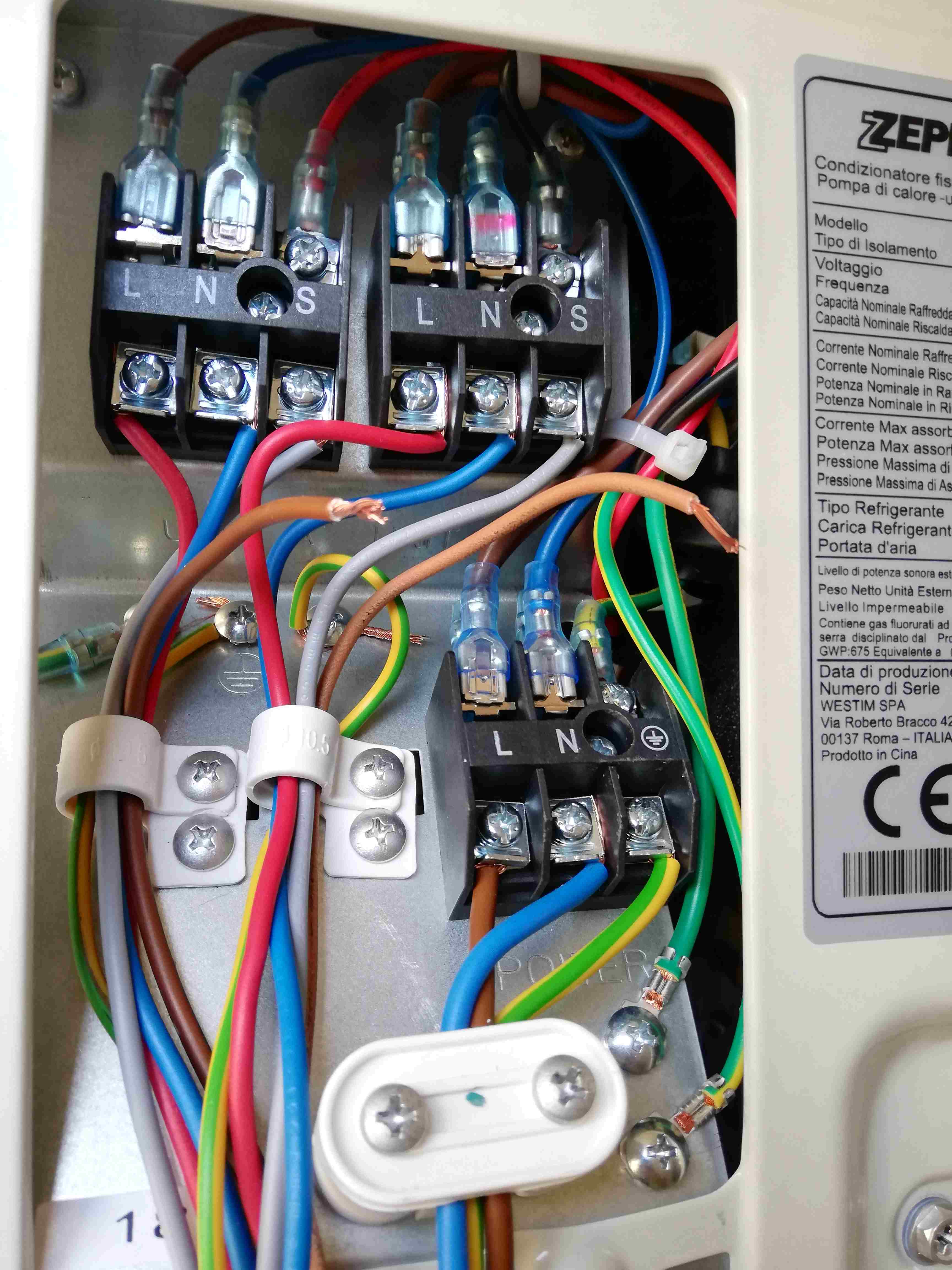

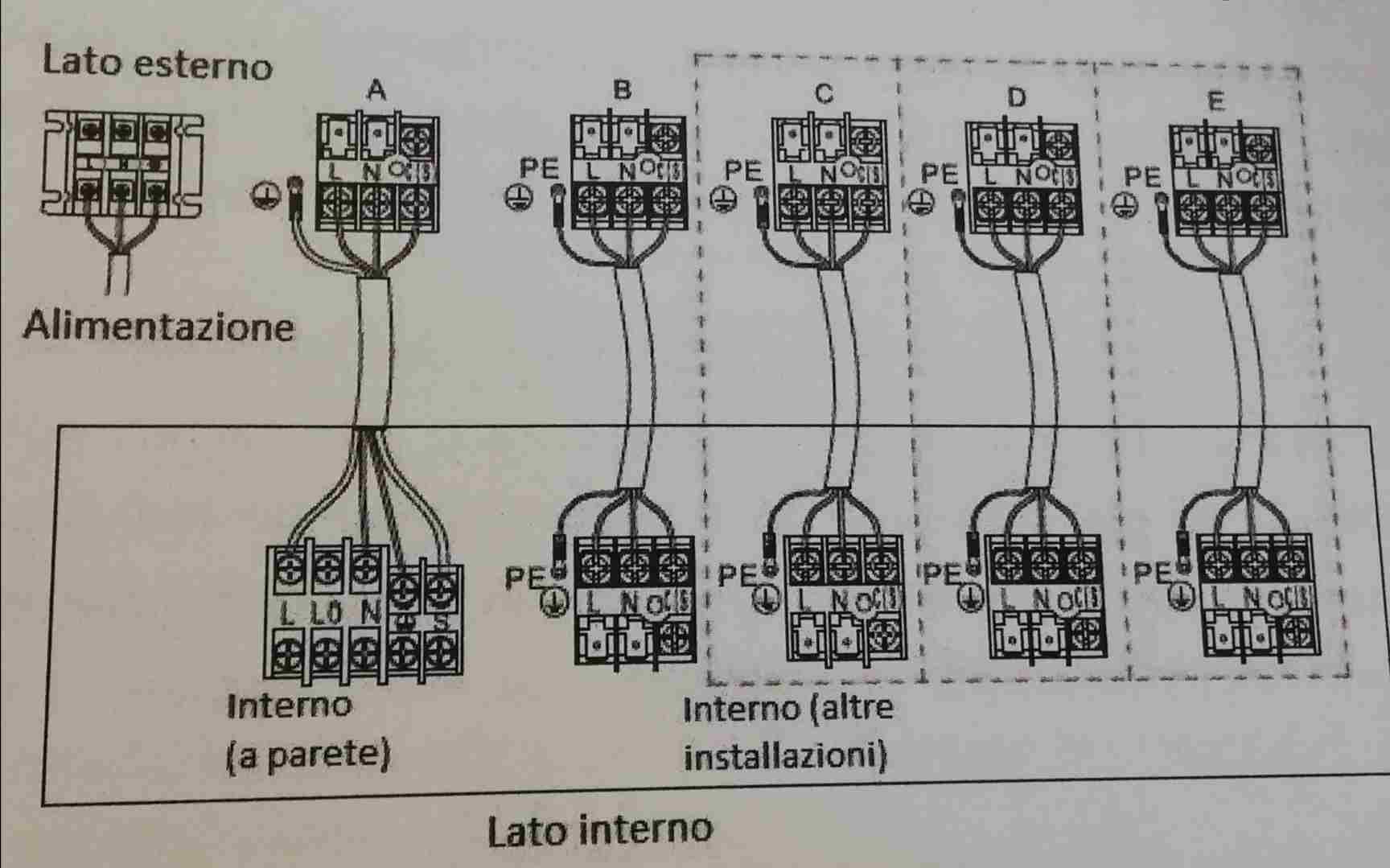

Condizionatore zephir
Salve volevo un consiglio su un problema che ho su un cablaggio di un dual split 9+12 zephir la morsettiera degli split interni ci vanno collegati 5 fili e nelle morsettiere fuori 3fili piu la terra quindi il filo marrone dove lo devo collegare? Allego foto per capire meglio. ringrazio in anticipo qualcuno che ci capiscie che mi può aiutare.
il manuale di istallazione del modello che non hai messo cosa dice
Alessio Menditto
Mai visto uno schema simile.
L’altro split ha la stessa morsettiera?
Senza schema è impossibile aiutarti...    Forse L0 è legato a qualche sistema di controllo a parete oppure a la possibilità di gestire un relè o altro ma sono solo ipotesi..   Almeno hai posizionato a monte un MTD di tipo F per la linea del condizionamento?  Quando lavoravo montavamo sempre un sezionatore accanto a l'unità esterna e una presa di servizio, il manutentore ringraziava sempre
Il modello e questo zephir ZDA 9000+12000 DUAL DC INVERTER  allego foto schema collegamento fili se qualcuno mi può aiutare a capire ma qua io vedo solo 4 fili e invece io ho come messo in foto sulla macchina interna morsettiera co 5 fili e sulla macchina esterna morsettiera con quatro fili qualcuno mi sa dire come la devo collegare grazie a tutti per le risposte.
Quindi il filo collegato alla morsettiera interna LO non serve collegarlo visto che alla unità esterna non ce il posto alla morsettiera giusto?
Adesso ho notato questo in figura quindi non bisogna collegarlo  Si vede che su L0 non bisogna collegare niente giusto?
Da schema postato L0 non serve, per evitare che il cavo in più possa far contatto o lo tagli oppure lo isoli con un cappuccio
  • 4 months later...
Ciao Paolo sto riscontrando anch'io lo stesso problema è ho lasciato il filo lo staccato. Ma se accendo lo split dopo un minuto circa mi va in errore e5
Non so come risolvere. Tu sei riuscito e in che  modo. Grazie
Alessio Menditto
Mauri per favore apri una nuova discussione, se vuoi linka questa, o se vuoi scrivigli un messaggio privato, Paolo è da un po’ che non entra forum, grazie.
Ospite
