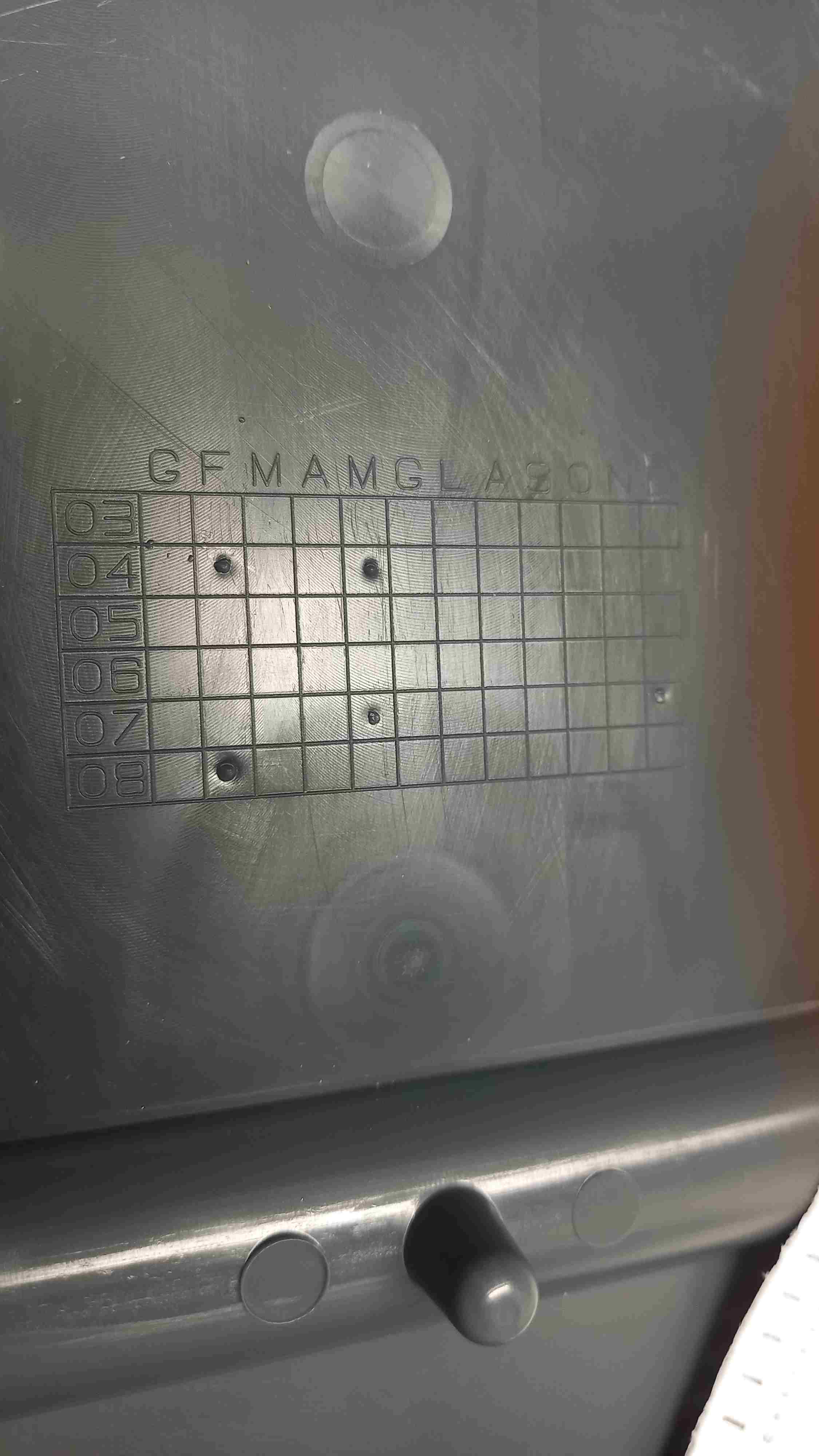

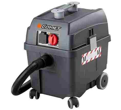

Interpretazione marcatura data di produzione
Buongiorno a tutti, scusate la particolarità del quesito...
Ho acquistato un aspiratore professionale di marca italiana classe M nuovo.
L'apparecchio ha un'etichetta che riporta "anno 2020".
All'interno della scocca in plastica trovo però questa marcatura che non riesco ad interpretare, anche perché i numeri sulla sinistra non mi sembrano congruenti con l'anno in etichetta.
Chi riesce gentilmente ad illuminarmi?
Grazie!
quella è una marcatura nello stampo di quella parte, secondo me non riguarda l'apparecchio in genere.
Ciao e grazie per la risposta.
Capisco, potrebbe forse essere un codice relativo allo stampo utilizzato.
In questo caso trovo strano, ma magari non lo è, che non ci sia una marcatura retativa al mese/anno di produzione.
Quella nell'immagine è l'unica marcatura presente oltre a quella che indica il materiale, in questo caso PP.
perchè non si riferisce all'anno di produzione, non è una cosa rara.. secondo me indica qualche manutenzione o a quando è stato messo in macchina ma non essendo destinato al cliente ma ad uso interno non si capisce l'anno.
anche un mio cliente mette un etichettatura in cui solo noi riusciamo a capire la data.. e così molti altri
Ciao Archimede, se sei del 57 siamo quasi della leva...
Si tratta del Comet CVP 130 PEM, fra l'altro del tutto analogo al Lavor Pro Worker EM...
😁Ah, neanch'io!
Grazie per il consiglio...
