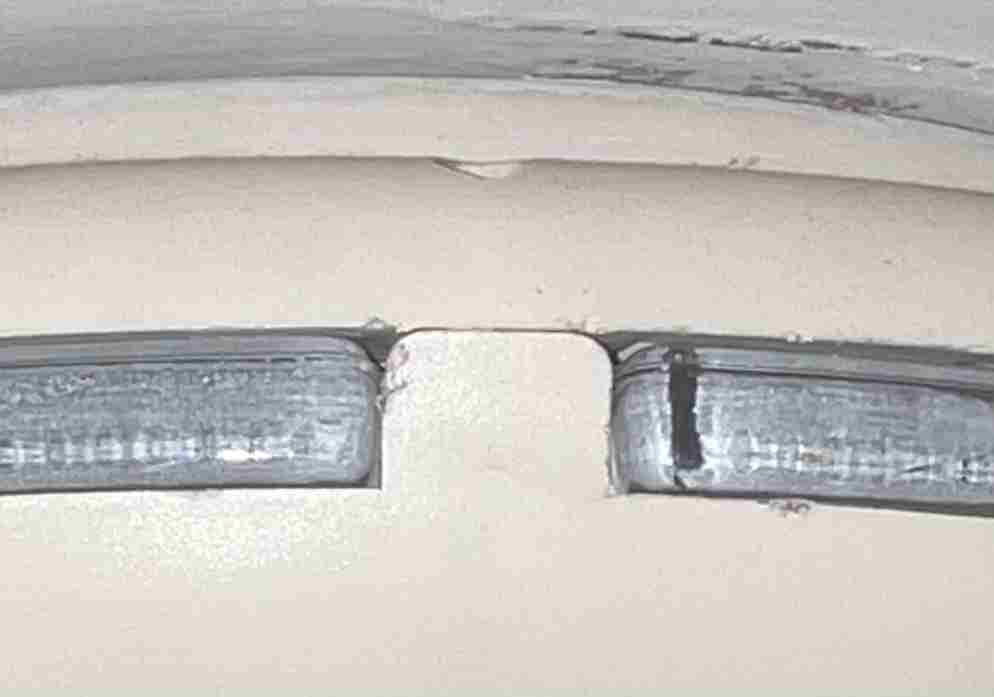

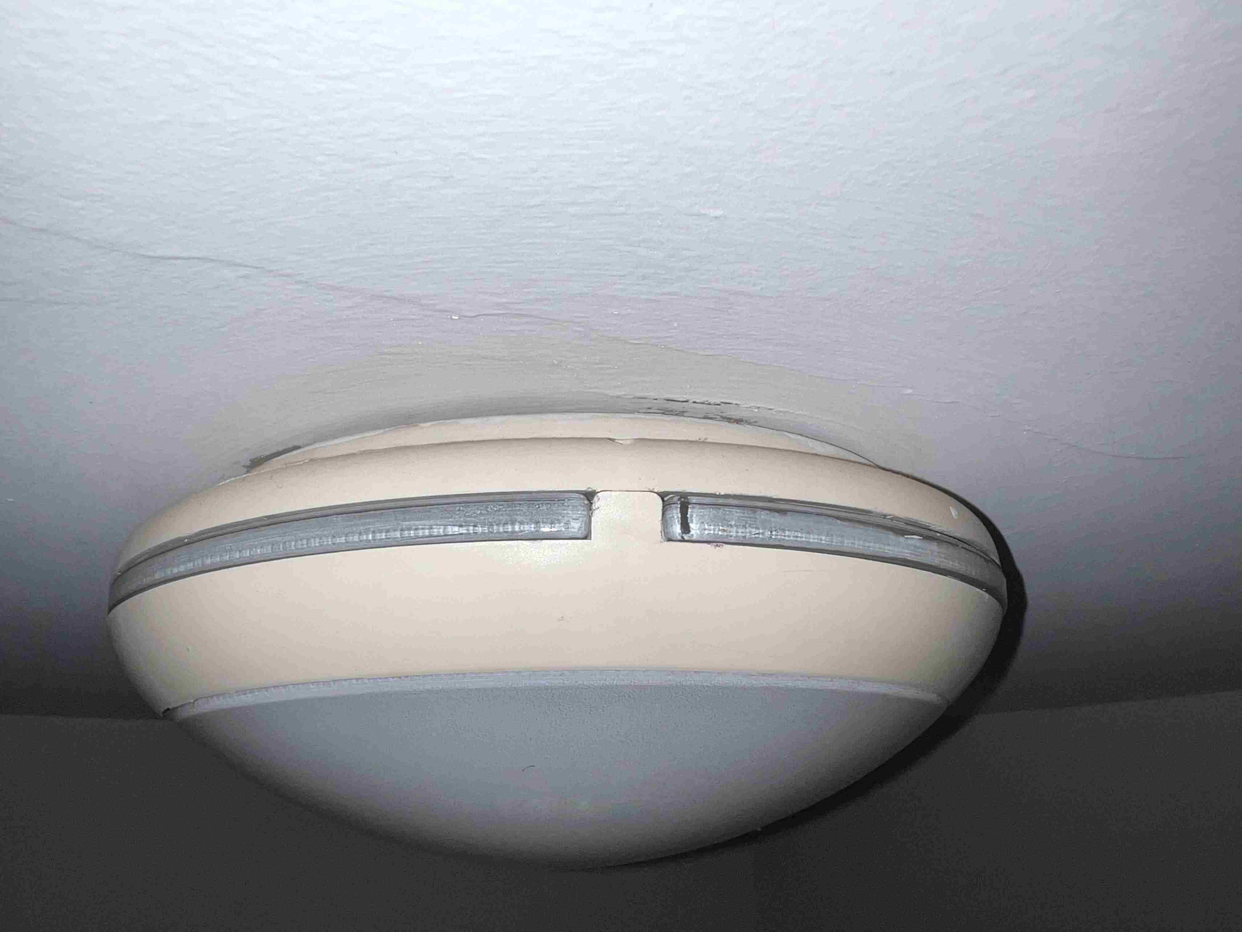

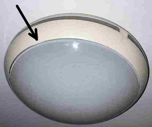

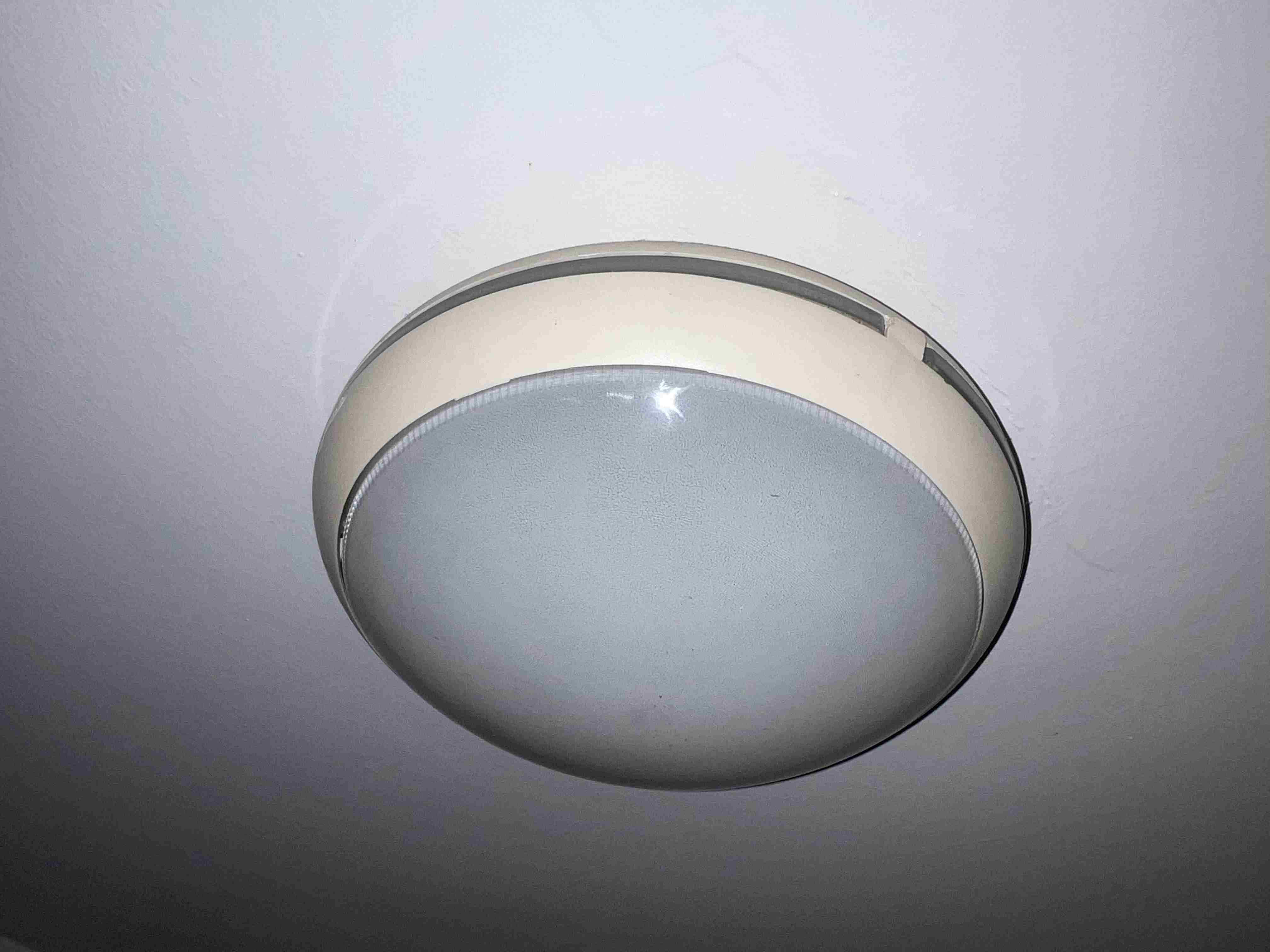

Smontaggio plafoniera
Salve a tutti,
sto trovando difficoltà nello smontare la plafoniera del bagno. Credo sia un modello piuttosto vecchio, con corpo in vetro e un anello ,lungo la circonferenza, in plastica che presenta tre denti verso l’altro che cercherò di mostrare in foto. Non ci sono fori e/o leve, ma solo 3 viti in corrispondenza dei 3 denti alle quali è impossibile accedere perché poste in prossimità del soffitto. Ho provato a premere la plafoniera verso il soffitto e ruotarla in entrambi i versi ma nulla. Ho notato che i dentini sono scheggiati come se qualcuno prima di me avesse provato a fare leva tra dente e la parte in vetro..
grazie a tutti
così sembra che bisogna accedere a quelle viti per smontare ma mi pare strano...
sicuro che il vetro sia un pezzo unico con il bordo che si vede?
Stefano Dalmo
Secondo me quell'anello in plastica con tre agganci è solo una cornice che nasconde il vero aggancio ,
 Tira verso l'esterno le linguette  , agganciandole da sopra e. Tira verso il basso ,  la cornice deve venir via .
Dumah Brazorf
Lì cosa c'è? Magari si svita solo il "vetro".
Secondo me non ci sono linguette la in alto, c'è propio la vite che scende dall'alto.
Modificato: da Dumah Brazorf
Intanto ringrazio tutti per le risposte!
@reka si, confermo che il vetro del corpo principale è tutt’uno con quello che si intravede tra i due anelli di plastica.
@Stefano Dalmo ho provato come da lei scritto ma gli agganci sembrano non muoversi..temo siano serrati con la vite che entra dall’alto
@Dumah BrazorfQuella parte che ha indicato con la freccia è solo una parte dell’anello che sporge un po’, ma non interagisce con il vetro. Vedo che tra le due c è uno spazio di un paio di millimetri
Forse deve girare vetro insieme all' anello prova a spruzzare un po di sbloccante nelle alette
Modificato: da mrgianfranco
Hai provato a ruotare in senso antiorario tutta la plafoniera? forse all'interno c'e' tipo un attacco a baionetta.
Una vota mi  e' capitata una cosa simile su un lampadario, apparentemente sembrava impossibile da smontare.
Modificato: da Peper
  • 1 year later...
Ho uplafoniera uguale che non riesco a smontare, chi mi aiuta?
Alessio Menditto
Aia per favore devi aprire una tua discussione, se vuoi linka questa.
Ospite
