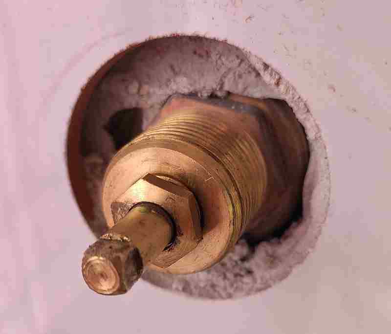

Denimax Inserito: 19 giugno 2022 Segnala Inserito: 19 giugno 2022 Ciao a tutti, ho la maniglia di chiusura del passo rapido, che non chiude più bene e nel wc scende sempre un po' d'acqua se non stringendo molto forte la manopola. Volevo cambiare la guarnizione che sicuramente è molto vecchia e usurata, ma quando sono andato a chiudere la valvola posta poco sopra la maniglia per chiudere l'acqua e poter lavorare, mi sono accorto che questa ruota un po' (un mezzo giro circa) ma non arriva a chiudere, per cui è impossibile lavorare sulla maniglia poco sotto perché continuerebbe ad uscire acqua. L'impianto dell'acqua è condominiale, e non c'è neanche "un generale dell'appartamento" da poter chiudere, ci sono le saracinesche nel bagno, ma chiudono solo i rubinetti dei lavandini. C'è possibilità di risolvere o devo per forza far chiudere l'acqua condominiale e chiamare un idraulico per far sostituire tutto il vitone ... ? Grazie.
Stefano Dalmo Inserita: 19 giugno 2022 Segnala Inserita: 19 giugno 2022 Non è che hai alternative , puoi provare a fare movimenti sull'arresto superiore al fine di fare chiudere l'acqua e agire sul passo , ma se non ci riesci , devi far chiudere la condominiale e lavorare su entrambe .
vincenzo barberio Inserita: 19 giugno 2022 Segnala Inserita: 19 giugno 2022 Ma non c'è una chiusura prima del tuo contatore?
Denimax Inserita: 20 giugno 2022 Autore Segnala Inserita: 20 giugno 2022 16 ore fa, vincenzo barberio ha scritto: Ma non c'è una chiusura prima del tuo contatore? Non ho un "mio" contatore per l'acqua perché è condominiale il consumo. Abbiamo solo una saracinesca sull'acqua comandata dai rubinetti di lavandini e bidet, ma per il wc c'è il passo rapido che fa a sè. Non c'è modo magari picchiettando su quel perno che oltre un certo punto non va, di sbloccarlo? O rischio di scassare qualcosa.?
vincenzo barberio Inserita: 20 giugno 2022 Segnala Inserita: 20 giugno 2022 (modificato) Purtroppo non so dare una risposta alle tue domande, ma una domanda a me viene spontanea. Se tu ed altri condomini non avete il contatore, come fate (e come fa il fornitore) a sapere quanta acqua ha consumato ciascuna utenza? Modificato: 20 giugno 2022 da vincenzo barberio
Denimax Inserita: 22 giugno 2022 Autore Segnala Inserita: 22 giugno 2022 Il 20/6/2022 alle 23:25 , vincenzo barberio ha scritto: Purtroppo non so dare una risposta alle tue domande, ma una domanda a me viene spontanea. Se tu ed altri condomini non avete il contatore, come fate (e come fa il fornitore) a sapere quanta acqua ha consumato ciascuna utenza? Il fornitore emette un'unica fattura al condominio, poi l'amministratore ripartisce il costo per millesimi
Fulvio Persano Inserita: 22 giugno 2022 Segnala Inserita: 22 giugno 2022 Ciao. 4 minuti fa, Denimax ha scritto: poi l'amministratore ripartisce il costo per millesimi Molto discutibile ripartire così. Penso sia decisamente più corretto ripartire per il numero di condomini che compongono gli appartamenti.
