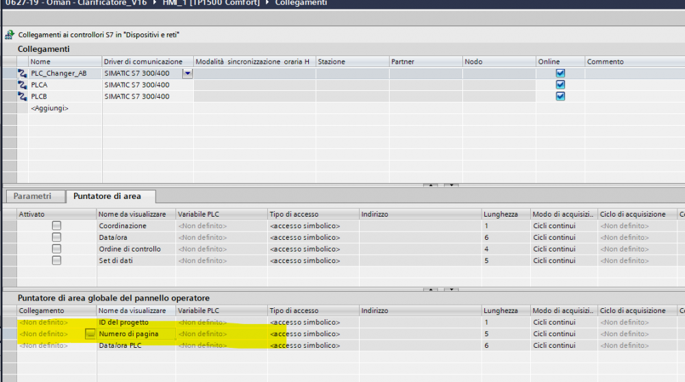

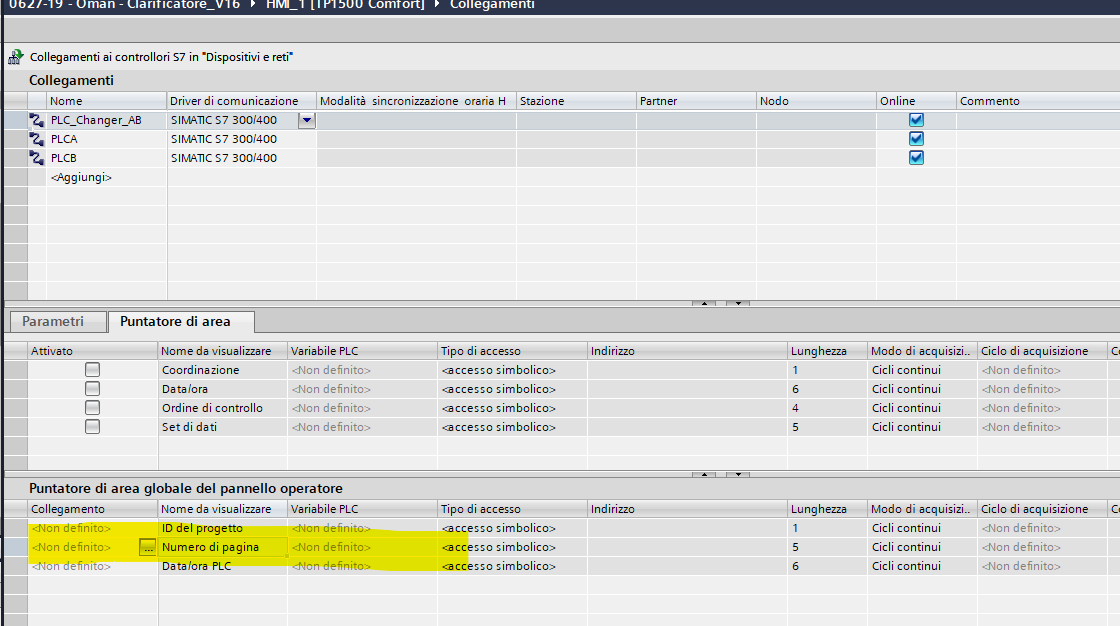

Tonino_56 Inserito: 20 giugno 2022 Segnala Inserito: 20 giugno 2022 (modificato) Come assegnare in un progetto di pannello HMI con WinCC Flexible a una variabile ( Word ) il numero della pagina che si stà visualizzando per poterla riconoscere in un progetto ( PLC) a cui il pannello è collegato Modificato: 20 giugno 2022 da Livio Orsini Corretti errori
acquaman Inserita: 20 giugno 2022 Segnala Inserita: 20 giugno 2022 Nel collegamento trovi una area di scambio dedicata.
