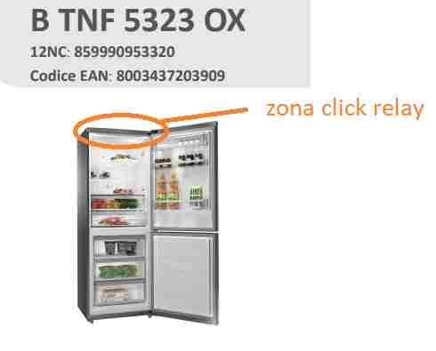

cenzin89 Inserito: 20 giugno 2022 Segnala Inserito: 20 giugno 2022 Ciao a tutti, ho lo stesso frigo e da almeno un anno mi da problemi (il frigo ha 4 anni). Il problema principale si verifica quando ci sono delle interruzioni di corrente ed il frigo alla riaccensione emette un click del relay nella zona alta evidenziata nell'immagine allegata. Aprendo il frigo trovo i led fiochi e quando sento cliccare il relè i led si riaccendono e si rispengono dopo 3 secondi. Staccando la spina e riataccandola dopo 15-30 min il problema sparisce. In tutto questo il pannellino dei comandi anteriore resta sempre acceso. Altre volte il compressore fa un rumore molto forte e continuo. Come è possibile agire? Grazie.
Stefano Dalmo Inserita: 20 giugno 2022 Segnala Inserita: 20 giugno 2022 Discussione divisa ! Il regolamento vieta di accodarsi . Attenzione in seguito , altrimenti la chiudo.
cenzin89 Inserita: 20 giugno 2022 Autore Segnala Inserita: 20 giugno 2022 Chiedo scusa sig. Dalmo. Ha per caso qualche consiglio in merito alla problematica che ho segnalato?
Stefano Dalmo Inserita: 20 giugno 2022 Segnala Inserita: 20 giugno 2022 Prova a controllare i condensatori elettrolitici e se c'è pure quello in poliestere , sulla scheda.
cenzin89 Inserita: 21 giugno 2022 Autore Segnala Inserita: 21 giugno 2022 esiste per caso una service ufficiale con la quale posso aiutarmi?
3kek1 Inserita: 25 giugno 2022 Segnala Inserita: 25 giugno 2022 (modificato) forse dovresti per primo testare il relè, se non è ci sarà un circuito forse chiamiamolo di standby che aziona il relè e che potrebbe avere una tensione non sufficiente a commutare bene il relè, forse a causa di condensatori.. occhio anche alle saldature dei componenti grossi Modificato: 25 giugno 2022 da Badciaps
