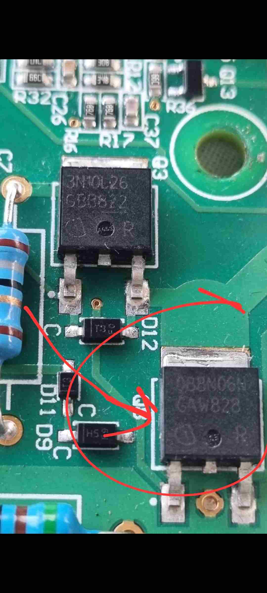

ilgeoivan Inserito: 20 giugno 2022 Segnala Inserito: 20 giugno 2022 buona sera dove posso trovare questo mosfet in vendita online in italia?
lemmondroberto Inserita: 21 giugno 2022 Segnala Inserita: 21 giugno 2022 (modificato) Prova qui https://it.rs-online.com/web/p/mosfet/8275081/?relevancy-data=7365617263685F636173636164655F6F726465723D31267365617263685F696E746572666163655F6E616D653D4931384E53656172636847656E65726963267365617263685F6C616E67756167655F757365643D6974267365617263685F6D617463685F6D6F64653D6D61746368616C6C7061727469616C267365617263685F7061747465726E5F6D6174636865643D5E2E2A24267365617263685F7061747465726E5F6F726465723D313333267365617263685F73745F6E6F726D616C697365643D59267365617263685F726573706F6E73655F616374696F6E3D267365617263685F747970653D43415443485F414C4C5F44454641554C54267365617263685F7370656C6C5F636F72726563745F6170706C6965643D59267365617263685F77696C645F63617264696E675F6D6F64653D4E4F4E45267365617263685F6B6579776F72643D4950443038384E30364E3347204D4F53464554267365617263685F6B6579776F72645F6170703D4950443038384E30364E3347204D4F53464554267365617263685F636F6E6669673D3026&searchHistory={"enabled"%3Atrue} Saluti Roberto. https://alltransistors.com/mosfet/transistor.php?transistor=11892 Equivalente. Modificato: 21 giugno 2022 da lemmondroberto
ilgeoivan Inserita: 21 giugno 2022 Autore Segnala Inserita: 21 giugno 2022 grazie per la veloce risposta purtroppo il 1 link non ha disponibilita e il 2 non e in italia
lemmondroberto Inserita: 21 giugno 2022 Segnala Inserita: 21 giugno 2022 Qui? http://www.graziacomponenti.it/index.php?id_category=3612&controller=category&p=2 Oppure https://www.futurashop.it/ https://www.digikey.it/ https://it.farnell.com/ https://www.distrelec.it/ https://www.mouser.it/ https://www.futurashop.it/ Saluti Roberto.
