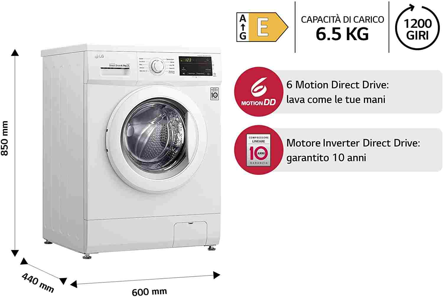

Lavandaio Inserito: 21 giugno 2022 Segnala Share Inserito: 21 giugno 2022 Ciao a tutti, purtroppo la mia vecchia lavatrice (una candy di 15 anni) si è definitivamente rotta, pompa guasta e cestello che ha un punto di ruggine che preannuncia la sua "bucatura". Veniamo al dunque... non vogliamo spendere più di 500 euro sapendo che in giro ci sono molte porcherie ed altra cosa, abbiamo un limite di profondità sui 45 cm Già sul discorso profondità... qui ogni produttore dichiara profondità "casuali"... chi complessive chi solo relative alla parte "superiore"... LG per esempio dichiara 47,5 per un modello poi vai a misurare anche l'oblo ed arriviamo a quasi 60. Comunque sia, abbiamo visto una marea di produttori: (tra parentesi trovate i modelli che abbiamo visto, ma NON sono vincolanti) - Beko - Haier (HW70-B12636N) - HiSense (WFGE80141VM/S) -. Lg - Sangiorgio (mi sembrano un po' superate e difficili da trovare) - Samsung (ww70A6S28AW(S3) A livello di affidabilità e qualità costruttiva su cosa consigliate di orientarsi? Anche perchè temo che moltissime siano semplicemente delle rimarchiate da terzi Per esempio Beko ho visto che produce tutto con Arctic Romania e marchia Beko, ma non so la qualità e affidabilità nel tempo. Accetto consigli, ricordate solo il vincolo profondità non superiore ai 45-46 Grazie mille davvero. Link al commento Condividi su altri siti More sharing options...
ilwolf74 Inserita: 21 giugno 2022 Segnala Share Inserita: 21 giugno 2022 guarda.. per la mia modesta esperienza... ti dico che oramai non ci sono più lavatrici che "durano".... per cui ti consiglio vivamente di andare su trovaprezzi e acquistare quella che ti costa meno... io ho fatto cosi e ad oggi non mi sono affatto pentito... un domani che si rompe la butto e ne riprendo un altra con lo stesso sistema... Link al commento Condividi su altri siti More sharing options...
Lavandaio Inserita: 21 giugno 2022 Autore Segnala Share Inserita: 21 giugno 2022 A vostro avviso, meglio inverter o classica? Perché sinceramente ho come l'idea che mettano troppa elettronica inutile e con obsolescenza... Programmata Link al commento Condividi su altri siti More sharing options...
del_user_293417 Inserita: 21 giugno 2022 Segnala Share Inserita: 21 giugno 2022 (modificato) Secondo me inverter, se non altro per la maggiore silenziosità, soprattutto se prediligi i lavaggi nelle ore serali/notturne, e durata. Modificato: 21 giugno 2022 da Allo92 Link al commento Condividi su altri siti More sharing options...
Lavandaio Inserita: 21 giugno 2022 Autore Segnala Share Inserita: 21 giugno 2022 Quindi ad inverter idealmente dura di più? Cosa ne pensate delle San Giorgio? Grazie Link al commento Condividi su altri siti More sharing options...
Alessio Menditto Inserita: 21 giugno 2022 Segnala Share Inserita: 21 giugno 2022 Scusa Lavandaio, tecnologia inverter significa molti componenti in più che statisticamente si possono rompere, altro che obsolescenza programmata, non c’è bisogno di programmarla, con tutti quei pezzi statisticamente si rompe più di una semplice. Link al commento Condividi su altri siti More sharing options...
Ciccio 27 Inserita: 21 giugno 2022 Segnala Share Inserita: 21 giugno 2022 Electrolux. Fai una foto alla ruggine del cestello. Link al commento Condividi su altri siti More sharing options...
Lavandaio Inserita: 21 giugno 2022 Autore Segnala Share Inserita: 21 giugno 2022 Per fortuna il probelma di spazio è stato risolto riorganizzando il bagno e così posso arrivare a 52-53 di profondità. Il punto ruggine ha intaccato il cestello, anche un tecnico amico ha voluto vederlo e mi ha detto che oramai è andato, tra l'altro c'è anche una trafilatura d'acqua che parte da qualche parte ed insomma alla fine non è detto che il gioco valga la candela. Alla fine questa lavatrice verrà sistemata comunque ed usata da un conoscente nella casa di montagna per eventuali lavaggi di emergenza. A questo punto sono molto indeciso se tirare il colpo e prendere una lavatrice semplicissima a cinghia e spendere poco tipo Samsung ad euro 270, oppure andare su marchi esotici che con 200 euro porti via, tipo Finlux di Vestel oppure tornare ad una Candy o andare di Beko... Quello che sto capendo è che se ne prendo una ad inverter e con tutta l'elettronica a bordo i rischi di guasti sono molti. Ma veniamo alla domanda... Cosa compro? Link al commento Condividi su altri siti More sharing options...
bakasana Inserita: 22 giugno 2022 Segnala Share Inserita: 22 giugno 2022 Le lavatrici non a cinghia, ovvero Direct drive o altro, hanno il vantaggio di avere una minore profondità, quindi a pari profondità ne puoi trovare di maggiore capacità. Sempre più marche stanno comunque tornando alla vasca apribile. Le LG di base, senza vapore e controllo da smartphone, sono profonde 55 cm, e hanno un cestello da 58 litri Link al commento Condividi su altri siti More sharing options...
Lavandaio Inserita: 22 giugno 2022 Autore Segnala Share Inserita: 22 giugno 2022 Leggendo un po' tutto il forum mi sembra che per avere qualche cosa di valido ci sia solo LG e Bosch (ma quale serie?) Le Haier, Hisense, Candy dite di lasciarle stare? Link al commento Condividi su altri siti More sharing options...
puma87 Inserita: 22 giugno 2022 Segnala Share Inserita: 22 giugno 2022 Bosch o LG con quel budget. Oppure Electrolux, ma solo i modelli slim col cesto a 4 agitatori Link al commento Condividi su altri siti More sharing options...
del_user_293417 Inserita: 22 giugno 2022 Segnala Share Inserita: 22 giugno 2022 Haier, Candy, Hoover (stessa famiglia) evitale come la peste! Link al commento Condividi su altri siti More sharing options...
Lavandaio Inserita: 22 giugno 2022 Autore Segnala Share Inserita: 22 giugno 2022 (modificato) Mi potete dare qualche modello sia di Bosch che di Electrolux su cui orientarsi? Anche HiSense e Samsung sono da escludere? Grazie mille davvero Modificato: 22 giugno 2022 da Lavandaio Link al commento Condividi su altri siti More sharing options...
Lavandaio Inserita: 24 giugno 2022 Autore Segnala Share Inserita: 24 giugno 2022 (modificato) Alla fine ho girato ovunque e delle San Giorgio, tanto per prendere un prodotto italiano, non ne ho trovate mai per vederle un attimo. In conclusione mi sono dovuto ridurre a prendere in considerazione modelli da 7 Kg: - BEKO WUX71232WI-IT - HAIER serie 636 HW70 - HISENSE WFGE80141VM/S Voi su quale marchio andreste e secondo voi come sono questi modelli? Volevo provare con Bosch Serie 2 ma davvero, non ci stiamo in profondità Attendo suggerimenti Modificato: 24 giugno 2022 da Lavandaio Link al commento Condividi su altri siti More sharing options...
del_user_293417 Inserita: 24 giugno 2022 Segnala Share Inserita: 24 giugno 2022 (modificato) Mi pare di averti già più volte caldamente sconsigliato il gruppo Haier, e lo dico per esperienza diretta, ad ogni modo se 440 cm di profondità sono per te ottimali, ci sarebbe questa LG da 6,5 kg, direct drive, che non ha tutti gli inutili optional tipo wifi, vapore, ecc... ecc... il modello è: LG F2J3WN3WE . Costa circa 400 euro di listino ma se fai una ricerca su internet la trovi anche a molto meno. Modificato: 24 giugno 2022 da Allo92 Link al commento Condividi su altri siti More sharing options...
del_user_293417 Inserita: 24 giugno 2022 Segnala Share Inserita: 24 giugno 2022 aggiungo che ho avuto questa lavatrice per 8 anni ed è un trattore. Sarà stata fortuna ma mi ha dato zero problemi e, stando a chi è subentrato nel mio vecchio appartamento, sta ancora funzionando bene. Link al commento Condividi su altri siti More sharing options...
Lavandaio Inserita: 24 giugno 2022 Autore Segnala Share Inserita: 24 giugno 2022 11 ore fa, Allo92 ha scritto: aggiungo che ho avuto questa lavatrice per 8 anni ed è un trattore. Sarà stata fortuna ma mi ha dato zero problemi e, stando a chi è subentrato nel mio vecchio appartamento, sta ancora funzionando bene. Grazie per il suggerimento, alla fine ho scartato come consigliato tutto il mondo Haier (candy, haier, e tutti i marchi satelliti.). Ho anche eliminato Samsung visto che ho letto della loro scarsa qualità. Alla fine tutto si è ridotto a : - BEKO - LG - San GIORGIO (quest'ultima non saprei dove comprla... se mi sapete dare un aiutino vi sarei grato!) Della MIDEA cosa mi sapete dire? Lavatrice già morta ancora prima di essere accesa? Link al commento Condividi su altri siti More sharing options...
UABC80 Inserita: 25 giugno 2022 Segnala Share Inserita: 25 giugno 2022 11 ore fa, Lavandaio ha scritto: Della MIDEA cosa mi sapete dire? È cinese, ma non so altro. Comunque, oltre alla bontà della marca verifica che in zona ci sia una rete di assistenza e ricambi valida Link al commento Condividi su altri siti More sharing options...
Lavandaio Inserita: 25 giugno 2022 Autore Segnala Share Inserita: 25 giugno 2022 Che voi sappiate San Giorgio sulle F4 ad inverter monta vasca sigillata oppure apribile? Un prodotto economico che lavi bene e con vasca apribile esiste? Grazie Link al commento Condividi su altri siti More sharing options...
Lavandaio Inserita: 28 giugno 2022 Autore Segnala Share Inserita: 28 giugno 2022 Sapete se le Beko hanno vasca apribile? Link al commento Condividi su altri siti More sharing options...
puma87 Inserita: 28 giugno 2022 Segnala Share Inserita: 28 giugno 2022 Con vasca aprile (a parte Asko e le Miele nei modelli con vasca inox) ci sono LG, Samsung, Haier. Poi ci sono alcune Bosch (la gamma medio/bassa con agitatori inox nel cestello). Credo siano solo queste, o forse poche altre. Link al commento Condividi su altri siti More sharing options...
andrio1979 Inserita: 30 giugno 2022 Segnala Share Inserita: 30 giugno 2022 io dalla mia piccola esperienza potrei dirti bosch, poi il modello devi valutare tu in base alle tue esigenze. Ti do un consiglio indifferentemente che tu compri una bosch, LG oppure altre marche. Fai l'estensione della garanzia facendo cosi sai che per 5 anni (2 anni garanzia standard + 2-3 anni garanzia extra) dovresti essere tranquillo Link al commento Condividi su altri siti More sharing options...
Ciccio 27 Inserita: 30 giugno 2022 Segnala Share Inserita: 30 giugno 2022 Io invece non la farei. Se la usi correttamente e tieni la spina staccata, la probbilità di guasti si abbatte. Link al commento Condividi su altri siti More sharing options...
bakasana Inserita: 1 luglio 2022 Segnala Share Inserita: 1 luglio 2022 (modificato) Quote Fai l'estensione della garanzia Prima informati bene su cosa copre l'estensione di garanzia: i cuscinetti, che sono una delle principali fonte di guasti, sono componenti soggette ad usura e come tali possono non essere comprese Modificato: 1 luglio 2022 da bakasana Link al commento Condividi su altri siti More sharing options...
Pietro Pal Inserita: 10 luglio 2022 Segnala Share Inserita: 10 luglio 2022 (modificato) Il 24/6/2022 alle 23:09 , Lavandaio ha scritto: - BEKO - LG - San GIORGIO (quest'ultima non saprei dove comprla... se mi sapete dare un aiutino vi sarei grato!) In generale io vado sul sito Trovaprezzi. Inserisci il codice del modello che ti interessa e il sito ti elenca tutti i negozi che lo vendono (e il prezzo). Ovviamente si tratta di negozi online. Se tu la vuoi comprare in un negozio fisico non saprei cosa suggerirti. Modificato: 10 luglio 2022 da Pietro Pal Link al commento Condividi su altri siti More sharing options...
