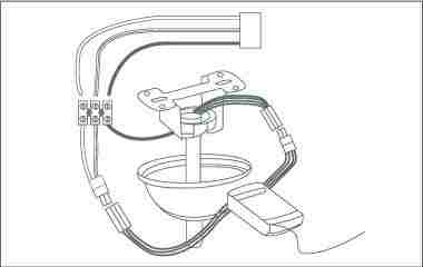

stefer Inserito: 21 giugno 2022 Segnala Inserito: 21 giugno 2022 (modificato) Buonasera, ho acquistato da LeroyMerlin un ventatore da soffitto con telecomando inspire ma non vi sono le istruzioni per accendere la luce dai deviatori e le pale dal telecomando portando una fase diretta. Potresti per favore farmi uno schema per la modifica. Grazie Modificato: 21 giugno 2022 da Roberto Garoscio Accodamento ad altra discussione spostato e modificato
Roberto Garoscio Inserita: 21 giugno 2022 Segnala Inserita: 21 giugno 2022 (modificato) Ho aperto una discussione solo tua, continua solo qui. Modificato: 21 giugno 2022 da Roberto Garoscio
Stefano Dalmo Inserita: 22 giugno 2022 Segnala Inserita: 22 giugno 2022 Devi portare un cavo in più , Controlla se sul punto del lampadario vi è fissa la fase o il neutro e di conseguenza porti l'altro polo . Con questi due ci colleghi il nentilatore . Mentre rimani invariati i collegamenti con cui accendevi il lampadario.
stefer Inserita: 23 giugno 2022 Autore Segnala Inserita: 23 giugno 2022 Grazie per la risposta. Poiché non sono così preparato potresti farmi una sorta di disegno per capire meglio dato che al soffitto mi escono tre cavi inclusa la messa a terra. Nel ventilatore C’è un morsetto dove attacco i tre fili. Al morsetto è collegato uno spinotto che arriva al telecomando dal quale escono 4 cavi, la terra, la fase per il ventilatore, la fase per la luce e il neutro. Non riesco a capire come collegare i fili esistenti oltre a quello nuovo che dovrei portare. Scusa ma come detto non sono per niente esperto ho solo un minimo di conoscenza che con il tuo aiuto potrebbe risolvere il problema.
Peper Inserita: 23 giugno 2022 Segnala Inserita: 23 giugno 2022 (modificato) Il telecomando gestisce sia il ventilatore che la lampada, quindi per come e' concepito bastano i tre fili che hai.. Il più delle volte l'uscita comandata del telecomando si connette al ventilatore/luce mediante dei connettori pre-cablati maschio/femmina e quindi rimane da collegare solo fase/neutro/terra all'ingresso di alimentazione del telecomando. In alcuni casi non sono montati i connettori, ma nella confezione si trovano dei "cappuccetti" di giunzione. In questo caso, sia del telecomando che del ventilatore/lampada, i fili riportano una etichetta che identifica la corrispondenza dei collegamenti. Semmai fai delle foto ai fili del telecomando che a quelli che fuoriescono dal ventilatore. P.S. per evitare accensioni/spegnimenti casuali dovute a disturbi elettrici, o peggio, e' bene accertarsi che l'interruttore di accensione/spegnimento preesistente interrompa la fase e non il neutro, quindi procurati almeno un cercafase. Modificato: 23 giugno 2022 da Peper
Stefano Dalmo Inserita: 23 giugno 2022 Segnala Inserita: 23 giugno 2022 Peper , io ho capito che non vuole usare il telecomando per accendere la luce, ma utilizzare i due deviatori che ha ,. Mentre il ventilatore tramite il telecomando. Giusto Stefer? O ho capito male?
Peper Inserita: 23 giugno 2022 Segnala Inserita: 23 giugno 2022 (modificato) 32 minuti fa, Stefano Dalmo ha scritto: Peper , io ho capito che........ mahhhhh... Il 21/6/2022 alle 18:54 , stefer ha scritto: per accendere la luce dai deviatori io ho capito, se ha usato il termine giusto, che ha un "impianto deviato" comandato da due punti distinti. E' facile capire fischi per fiaschi se la descrizione non e' precisa 😀. Ci farà sapere! Modificato: 23 giugno 2022 da Peper
stefer Inserita: 24 giugno 2022 Autore Segnala Inserita: 24 giugno 2022 Confermo quanto detto da Stefano Dalmo per cui: lo scheda che ha riprodotto peper è la situazione attuale. Ma vorrei accendere la luce dai deviatori e accende e spengere le pale del ventilatore dal telecomando. Quello che non riesco a capire è come devo collegare i 3 fili esistenti con la fase o neutro nuova da portare. Lo schema di peper è per accendere e spegnere tutto dal telecomando. Grazie
Stefano Dalmo Inserita: 24 giugno 2022 Segnala Inserita: 24 giugno 2022 (modificato) Non c'è bisogno di uno schema . Ragioniamo un momento , segui il discorso . Lascia stare il giallo verde che è la massa . Ragioniamo solo su due fili esistenti , non so i colori , ma cambia poco . Come stanno adesso quei due cavi fanno accendere la luce giusto ? Quindi li collegherai sempre sulla lampada. Vediamo come portare la 220 fissa sui due fili del ventilatore . Il primo passo da fare è verificare se sul punto di attacco del lampadario è presente "sempre" la fase o il neutro . Quindi a luce spenta devi controllare cosa è presente . Tramite tester. Altrimenti non vai da nessuna parte. A questo punto devi trovare la cassetta di derivazione dove ci sono i vari collegamenti che attraverso i due deviatori fanno accendere la lampada ,. Perché da questo punto devi portare il terzo filo che porterà il polo mancante nel punto di attacco del ventilatore . In parole povere . Se lasci tutto come sta dell'attuale lampadario e porti due nuovi cavi , fase e neutro , al punto in cui vuoi attaccare il ventilatore , lo colleghi e lo gestisci col telecomando . Tutta la manfrina è per utilizzare un cavo in meno che è già presente per fare accendere il lampadario . Vedi tu. Uno o due cavi ? Non so se è chiaro Modificato: 24 giugno 2022 da Stefano Dalmo
