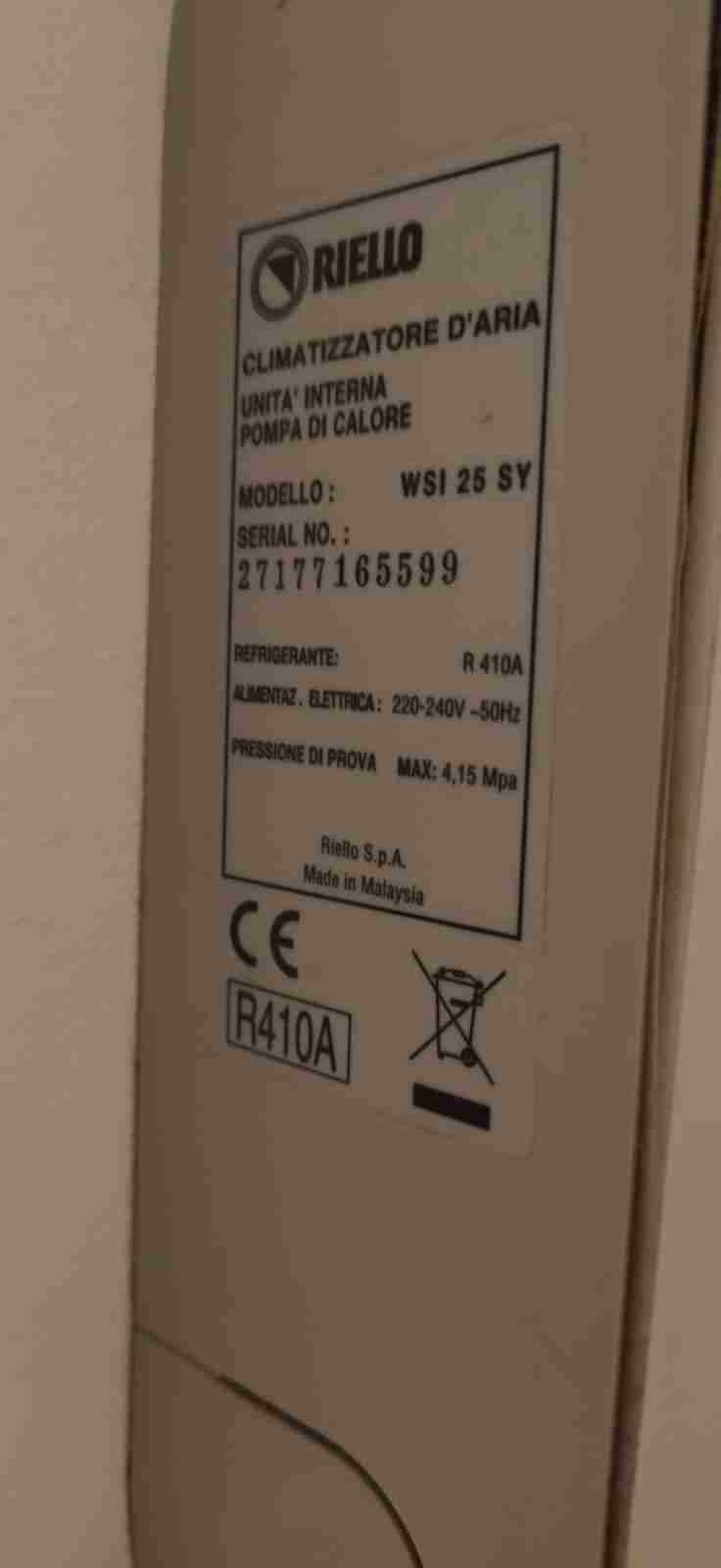

perryfranz18 Inserito: 23 giugno 2022 Segnala Inserito: 23 giugno 2022 Ciao a tutti, nella nuova casa dove si è trasferita una partente ha trovato questo clima di cui non si trova il manuale di istruzioni (foto etichetta unità interna). Io non ho potuto visionare dal vivo ne il telecomando ne la macchina interamente, ma sono riusciti con fatica a farla partire e mi comunicano che non sono in grado di fare altro tranne che accenderla e a selezionare temperature a caso (anche qui, non ho idea di come sia il telecomando). Ho cercato in rete il manuale ma non ho trovato nulla, qualcuno di voi ha per caso il manuale o conosce la macchina così da aiutare questa parente? Grazie mille
alighi Inserita: 23 giugno 2022 Segnala Inserita: 23 giugno 2022 https://www.google.com/url?sa=t&source=web&rct=j&url=http://www.medservicessrl.it/manuali/condizionatori/COMANDO-FLAT-PANEL-WSI-S.pdf&ved=2ahUKEwjd9LDfncP4AhXIR_EDHR7SCssQFnoECAgQAQ&usg=AOvVaw1xgqg87RDibdsk6Ky0mUcs forse è questo
perryfranz18 Inserita: 23 giugno 2022 Autore Segnala Inserita: 23 giugno 2022 dovrebbe essere lui! mando e nel caso mi rifaccio sentire Grazie @alighi
