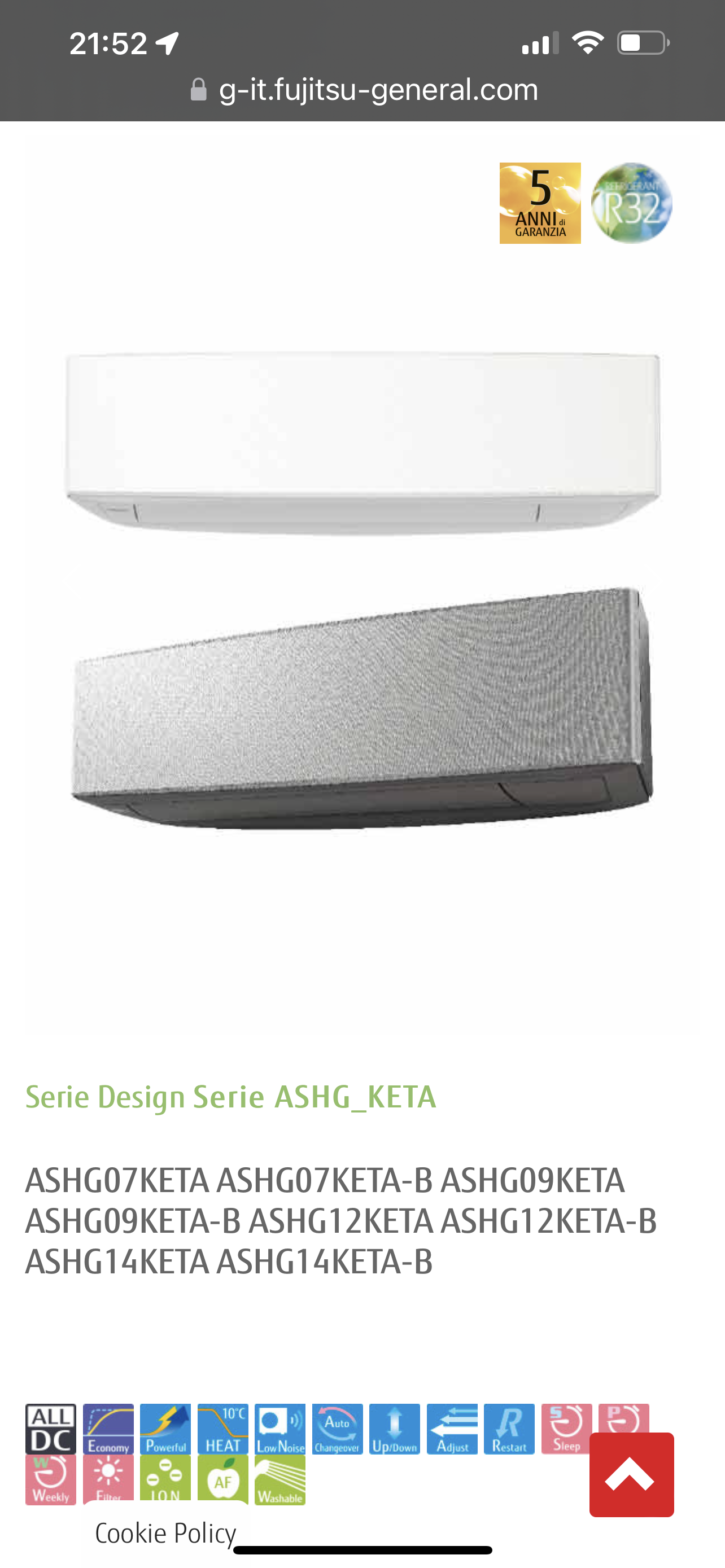

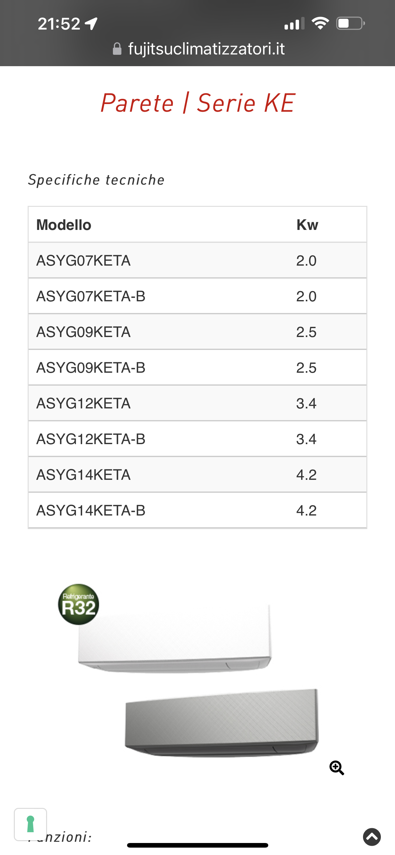

imola Inserito: 23 giugno 2022 Segnala Share Inserito: 23 giugno 2022 Ciao è mia intenzione di acquistare un Fuijtsu 14.000btu mi serve sopratutto per riscaldare (zona Puglia) Sto impazzando sulle sigle per capirne la differenza 14KGTA e TB 14KMTA e CC infine le sigle sono precedute da ASYG oppure ASHG ma sui cataloghi non si trova molto c'è qualche esperto Fuijtsu? KMTA che mi dite dellla silenziosità della ventola interna ps. Non ho avuto tempo di chiedere Sorry al moderatore che mi ha ripreso è chiuso la discussione Link al commento Condividi su altri siti More sharing options...
Alessio Menditto Inserita: 23 giugno 2022 Segnala Share Inserita: 23 giugno 2022 Tranquillo non ti preoccupare, spero trovi qualcuno che si intenda delle macchine. Link al commento Condividi su altri siti More sharing options...
Chiarella88 Inserita: 23 giugno 2022 Segnala Share Inserita: 23 giugno 2022 Ciao! sul sito General fuijtsu trovi tutti i modelli commerciati in Italia. la linea classica di split è ASHG poi c’è il numero 09/12/18 in base alla potenza btu e alla fine la 4 ultime lettere sono il modello in base a design e caratteristiche. la sigla che hai riportato ASYG non l’ho mai sentita e non vorrei fosse qualcosa non venduto in Italia. Io li ho a casa (un modello un po’ vecchiotto che ora non c’è più) siccome in azienda vendiamo questa marca e devo dire che io mi trovo molto bene, sopratutto per i consumi quasi irrisori (usando solo il raffrescamento in deumidificazione e sono il Lombardia) Link al commento Condividi su altri siti More sharing options...
imola Inserita: 23 giugno 2022 Autore Segnala Share Inserita: 23 giugno 2022 Grazie Chiarella ecco per es . sul sito Fuijtsuclimatizzatori.it tra i residenziali trovi ASYG come prefisso Link al commento Condividi su altri siti More sharing options...
Chiarella88 Inserita: 24 giugno 2022 Segnala Share Inserita: 24 giugno 2022 Caspita hai ragione! peró ho sfogliato un po’ il sito e notato che le macchine sono identiche quelle general Fuijtsu con quelle fuijtsu, cambia solo il logo stampato sopra. a intuito mi sembra di aver capito che la serie ASGH sono quelle marchiate general, quelle ASYG sono quelle fuijtsu… Link al commento Condividi su altri siti More sharing options...
Chiarella88 Inserita: 24 giugno 2022 Segnala Share Inserita: 24 giugno 2022 Si direi che è proprio così. questo è lo stesso modello KETA uno preso dal sito general e uno dal sito fuijtsu. cambia solo la sigla davanti Link al commento Condividi su altri siti More sharing options...
imola Inserita: 25 giugno 2022 Autore Segnala Share Inserita: 25 giugno 2022 Ok ora è chiaro. Ti ringrazio quindi Fujitstu e General Fujitsu. Non avevo notato Quindi il marchio per il mercato Italiano qual’è dei 2. Dai negozi On Line si trovano entrambi. Ma non vorrei avere problemi di garanzia e assistenza. che ne dite Link al commento Condividi su altri siti More sharing options...
Chiarella88 Inserita: 25 giugno 2022 Segnala Share Inserita: 25 giugno 2022 Nell’azienda dove lavoro io installiamo general da molti anni e mi sento di consigliarli perché l’ho messi anche a casa mia 6 anni fa e mi trovo molto bene, mai avuto un problema e consumi ridotti. comunque ti conviene guardare su entrambi i siti se riportano almeno la rete di assistenza in caso di bisogno così puoi farti un’idea di quale marchio sia più radicato.. Link al commento Condividi su altri siti More sharing options...
