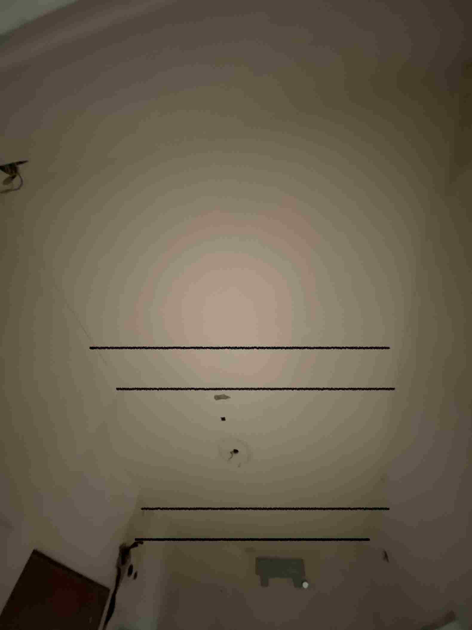

m7p Inserito: 24 giugno 2022 Segnala Inserito: 24 giugno 2022 (modificato) Scusate mi serve un consiglio, sto passando il corrugato del punto luce nelle stanze sto facendo scorrere il corrugato nelle pignatte, il problema è che nel corridoio e che in una camera sia da un senso che dall altro ho delle travi, come posso fare? Modificato: 25 giugno 2022 da Maurizio Colombi Unificata la formattazione del testo.
Maurizio Colombi Inserita: 25 giugno 2022 Segnala Inserita: 25 giugno 2022 8 ore fa, m7p ha scritto: sia da un senso che dall altro ho delle travi, Le travi incrociate? Ma sei sicuro?
m7p Inserita: 25 giugno 2022 Autore Segnala Inserita: 25 giugno 2022 57 minuti fa, Maurizio Colombi ha scritto: Le travi incrociate? Ma sei sicuro? forse mi sono espresso male, ti allego una foto che forse rende l’idea
