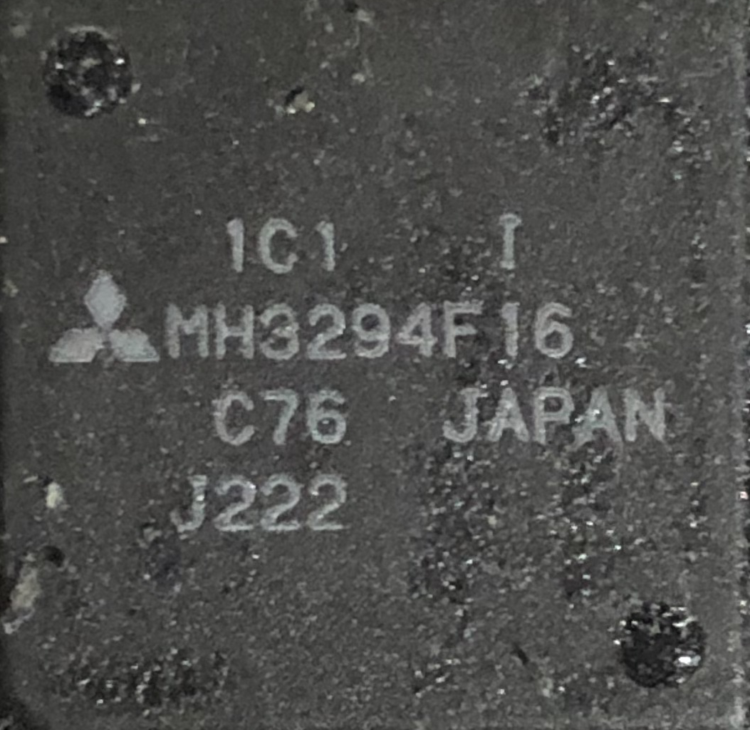

Metropolis Inserito: 25 giugno 2022 Segnala Share Inserito: 25 giugno 2022 Salve a tutti ragazzi, qualcuno di voi il datasheet di questo Micro? stò cercando informazioni per poterlo leggere ma in rete non trovo nulla. Grazie mille Link al commento Condividi su altri siti More sharing options...
Ctec Inserita: 25 giugno 2022 Segnala Share Inserita: 25 giugno 2022 La sigla mi fa venire in mente un H8/3294 della Hitachi/Renesas. Se è quello, lo trovi qui Link al commento Condividi su altri siti More sharing options...
Metropolis Inserita: 25 giugno 2022 Autore Segnala Share Inserita: 25 giugno 2022 da quello che sono riuscito a trovare in rete mi riporta ad un Mitsubishi...ma possibile che google sbagli... Link al commento Condividi su altri siti More sharing options...
Ctec Inserita: 25 giugno 2022 Segnala Share Inserita: 25 giugno 2022 Metti una foto, forse si riesce a risalire al costruttore. Link al commento Condividi su altri siti More sharing options...
Metropolis Inserita: 25 giugno 2022 Autore Segnala Share Inserita: 25 giugno 2022 20 minuti fa, Ctec ha scritto: Metti una foto, forse si riesce a risalire al costruttore. Settimana prossima la inserisco, ora sono fuori e non riesco a farla la foto. Link al commento Condividi su altri siti More sharing options...
Metropolis Inserita: 12 novembre 2022 Autore Segnala Share Inserita: 12 novembre 2022 Il 25/6/2022 alle 14:55 , Ctec ha scritto: Metti una foto, forse si riesce a risalire al costruttore. Con un pizzico di Ritardo ecco la foto del Micro in questione. Link al commento Condividi su altri siti More sharing options...
Livio Orsini Inserita: 13 novembre 2022 Segnala Share Inserita: 13 novembre 2022 Il 25/6/2022 alle 14:55 , Ctec ha scritto: forse si riesce a risalire al costruttore Il costruttore è Mitsubishi,i 3 diamanti del logo sono una prova inequivocabile. Dovresti dare indicazioni sulla scheda / apparato in cui è montato. Temo che sia un prodotto custom Link al commento Condividi su altri siti More sharing options...
Metropolis Inserita: 13 novembre 2022 Autore Segnala Share Inserita: 13 novembre 2022 é montata su una scheda che in pratica comanda delle accensioni in un due determinati punti nel momento che un sensore di Hall capta la presenza, ora sono cambiate alcune regole e ho bisogno che siano invertite e ritardate queste accensioni, il supporto per tale strumento non esiste più da oltre 10 anni e l'unica cosa che mi è balzata in mente è tentare di modificare io le tempistiche intervenendo nel firmware. Link al commento Condividi su altri siti More sharing options...
Livio Orsini Inserita: 13 novembre 2022 Segnala Share Inserita: 13 novembre 2022 Conoscere marca e modello dell'apparecchio è impossibile? Cos'è una segreto di stato? Link al commento Condividi su altri siti More sharing options...
