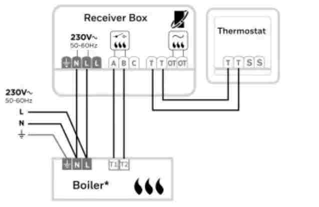

Filippoguar Inserito: 25 giugno 2022 Segnala Share Inserito: 25 giugno 2022 Salve a tutti, nel mio appartmento ho una caldaia Vaillant VCW 180 XEU con il suo cronotermostato a parete a tre fili. Avrei intenzione di sostituirlo con un termostato wireless, ma per la maggior parte dei termostati non riesco a trovare una lista completa di caldaie supportate. In particolar modo per la 180 che e' una caldaia vecchia, e non supportata "ufficialmente". Qualcuno conosce un termostato che supporta quasi tutte le caldaie? Altrimenti potrei realizzarlo da me con un raspberry, ma avrei bisogno di sapere come funziona la comunicazione a tre fili del VCW 180. Grazie a tutti! Link al commento Condividi su altri siti More sharing options...
patatino59 Inserita: 26 giugno 2022 Segnala Share Inserita: 26 giugno 2022 (modificato) 13 ore fa, Filippoguar ha scritto: non riesco a trovare una lista completa di caldaie supportate Non troverai mai un cronotermostato BUS universale, ma solo modelli specifici per marca. Anche il protocollo di comunicazione è proprietario, e difficilmente implementabile. Non ti basta il solo contatto TA a due fili, che hanno tutte le caldaie, e permetterebbe il semplice ON-OFF con qualsiasi dispositivo esterno ? Modificato: 26 giugno 2022 da patatino59 Link al commento Condividi su altri siti More sharing options...
Filippoguar Inserita: 26 giugno 2022 Autore Segnala Share Inserita: 26 giugno 2022 @patatino59 Grazie per la risposta. Si, presumo che l'ON/OFF basterebbe, visto che il termostato gestirebbe la temperatura. La caldaia e' molto vecchia, quindi pensavo magari fosse una semplice modulazione di amperaggio. Non saprei pero' dove sia il contatto TA a due fili (il termostato e' scollegato al momento). Presumo sia il 7 8 9 che sono gli unici a 20V. Link al commento Condividi su altri siti More sharing options...
Filippoguar Inserita: 5 agosto 2022 Autore Segnala Share Inserita: 5 agosto 2022 (modificato) Ho chiamato la Vaillant che mi ha confermato che il T6 della Honeywell support il VCW 180 XEU (che non ha BUS), solo che richiede identificare i connettori Ground, N, L. Sono per caso Ground, N, L, rispettivamente i connettori 7, 8, e 9? Modificato: 5 agosto 2022 da Filippoguar Link al commento Condividi su altri siti More sharing options...
Stefano Dalmo Inserita: 5 agosto 2022 Segnala Share Inserita: 5 agosto 2022 (modificato) Che io sappia quel termostato può funzionare sia opentherm che ON OFF. Per cui su quella caldaia lo puoi collegare sempre sui punti 3 e 4 Modificato: 8 agosto 2022 da Stefano Dalmo Link al commento Condividi su altri siti More sharing options...
Filippoguar Inserita: 8 agosto 2022 Autore Segnala Share Inserita: 8 agosto 2022 Grazie mille, Stefano! Considerando che senza cronotermostato serve il ponte tra 3 e 4, e 4 e' il T1, questo significa che il 3 e' il segnale del sistema di controllo a rondella nella scheda di controllo e il 4 (T1) e' l'ingresso per il segnale ON/OFF? In tal caso posso mettermi a leggere il segnale in 4 e riprodurlo. Link al commento Condividi su altri siti More sharing options...
Filippoguar Inserita: 13 ottobre 2022 Autore Segnala Share Inserita: 13 ottobre 2022 @Stefano Dalmo mi potresti gentilmente dire se, istallando il termostato con T1 su 3 e T2 su 4, devo cambiare il ponticello da II a I o S? Grazie molte! Link al commento Condividi su altri siti More sharing options...
adrobe Inserita: 14 ottobre 2022 Segnala Share Inserita: 14 ottobre 2022 Quote devo cambiare il ponticello da II a I o S? devi metterlo su I Link al commento Condividi su altri siti More sharing options...
