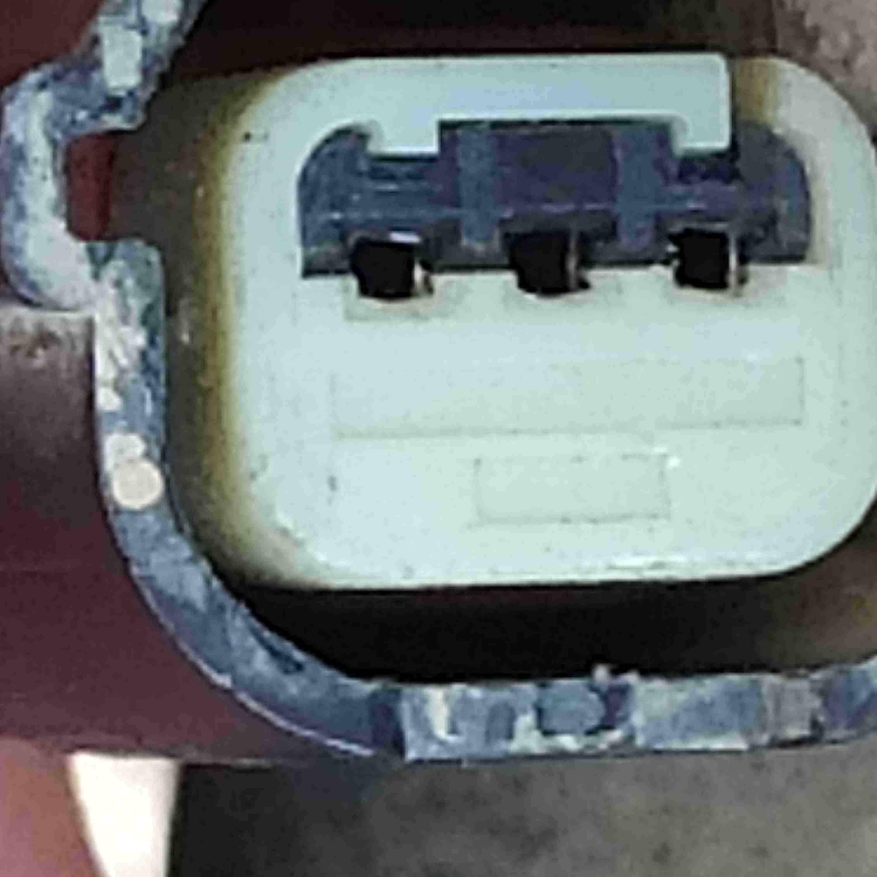

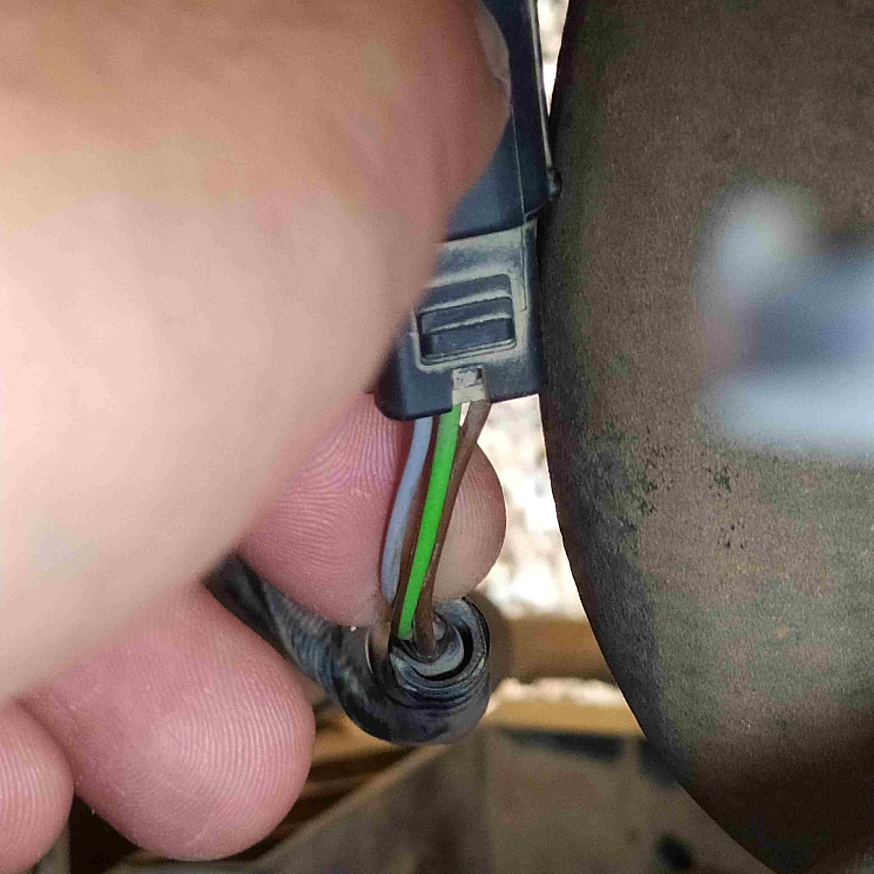

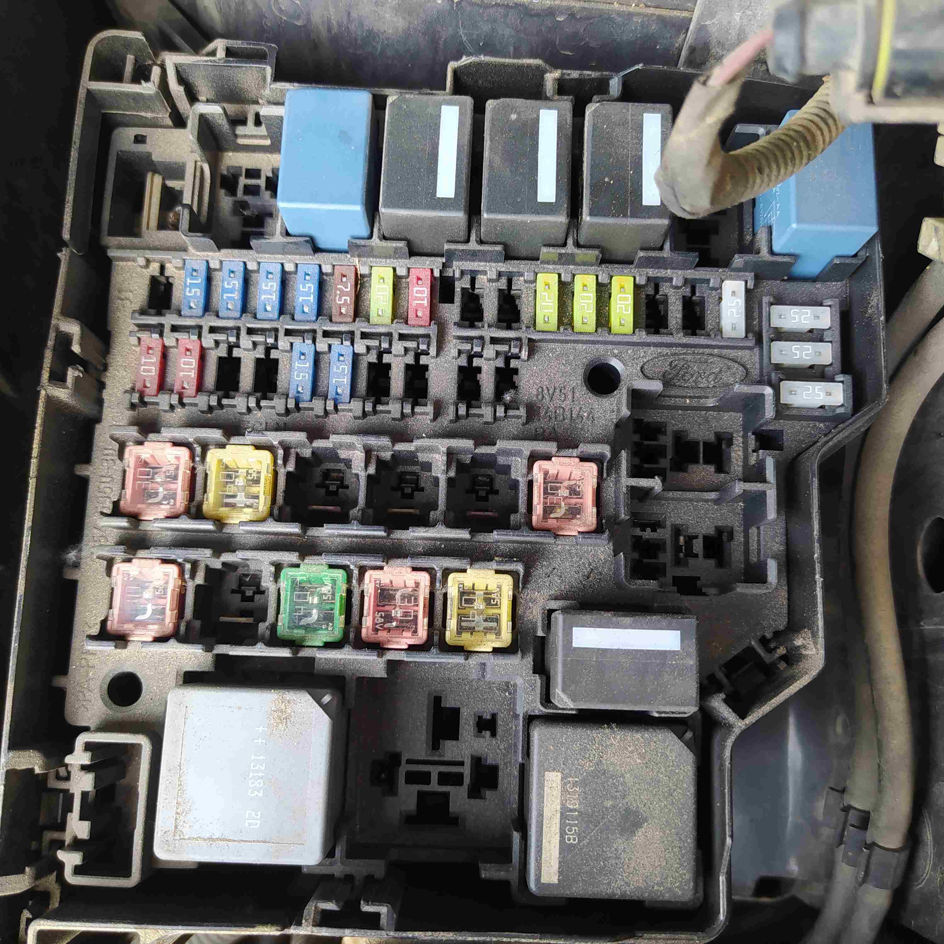

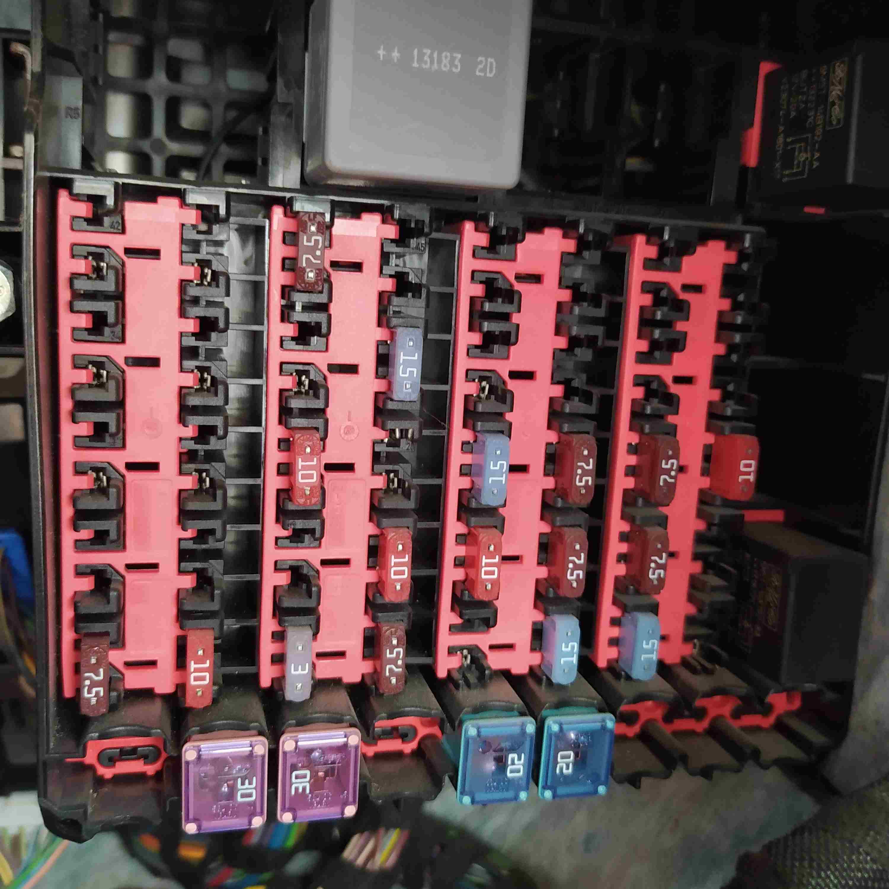

partisan75 Inserito: 26 giugno 2022 Segnala Inserito: 26 giugno 2022 (modificato) Salve a tutti, vorrei per cortesia chiedere il vostro aiuto sul problema capitatomi ieri. Una mezz'ora di auto in cosa nel traffico con il caldo forte l'acqua di raffreddamento del radiatore è andata in ebollizione. Mi sono reso conto che la ventola non stava lavorando e che da tanto tempo non l'ho sentita più lavorare... Ieri sera ho sconnesso il bulbo (termostato) che dovrebbe dare l'avvio della ventola quando si raggiungono temperature alte e con il quadro acceso ho provato a farla partire facendo un ponte tra i connettori. Peccato però che oltre a non partire sentivo che la centralina continuava a fare il suo check iniziale che fa ogni volta alla partenza ma non lo concludeva perche appunto c'era il connettore scollegato.... alla fine mi sono trovato con il quadro che si accende regolarmente, luci radio e fari compresi ma non si accendono le lucette all'interno del quadro quelle che indicano il check-up iniziale e quindi non attacca il motorino di avviamento. Sono ignorante in materia ma sebra come se ci fosse un blocco di tipo elettronico di sicurezza. Per cortesia potete aiutarmi a capire qualcosa di più? Grazie mille in anticipo a chi potrà aiutarmi. A Modificato: 26 giugno 2022 da partisan75
Peper Inserita: 26 giugno 2022 Segnala Inserita: 26 giugno 2022 (modificato) 27 minuti fa, partisan75 ha scritto: caldo forte l'acqua di raffreddamento del radiatore è andata in ebollizione Strano che non ti si sia accesa la spia temperatura acqua. Hai nel radiatore il liquido prescritto o solo acqua; il liquido innalza il punto di ebollizione a oltre 120°C Bulbo? come lo intendi tu e' roba vecchia di 30 anni; adesso si usano sensori NTC e non puoi cortocircuitarlo, nè staccarlo, perchè la centralina in ambedue casi li interpreta come valori incongrui di temperatura e li memorizza come guasto al sensore. Non so se nella filosofia della Ford questo errore e' considerato grave e impedisce il funzionamento del motore. Ti rimane da chiamare un elettrauto che ti faccia una diagnostica OBD. In alternativa, stacchi la batteria per almeno 15 minuti sperando che la centralina si resetti. Ci credo poco perchè ti costringono ad andare in assistenza autorizzata, ma un tentativo non fa male. Modificato: 26 giugno 2022 da Peper
partisan75 Inserita: 26 giugno 2022 Autore Segnala Inserita: 26 giugno 2022 7 ore fa, Peper ha scritto: Strano che non ti si sia accesa la spia temperatura acqua. Hai nel radiatore il liquido prescritto o solo acqua; il liquido innalza il punto di ebollizione a oltre 120°C Bulbo? come lo intendi tu e' roba vecchia di 30 anni; adesso si usano sensori NTC e non puoi cortocircuitarlo, nè staccarlo, perchè la centralina in ambedue casi li interpreta come valori incongrui di temperatura e li memorizza come guasto al sensore. Non so se nella filosofia della Ford questo errore e' considerato grave e impedisce il funzionamento del motore. Ti rimane da chiamare un elettrauto che ti faccia una diagnostica OBD. In alternativa, stacchi la batteria per almeno 15 minuti sperando che la centralina si resetti. Ci credo poco perchè ti costringono ad andare in assistenza autorizzata, ma un tentativo non fa male. Grazie mille per l'attenzione. Alla fine ho trovato un fusibile bruciato e l'ho sostituito e tornato tutto come prima cioè parte ma ovviametne la ventola non funziona ed in più neanche il motorino che spruzza l'acqua al tergicristallo... Avedo ora un po di tempo vorrei comprare un ODB per giocare un po e capire meglio come funziona il tuto. Qualche suggerimento? Grazie
Ivan Botta Inserita: 26 giugno 2022 Segnala Inserita: 26 giugno 2022 9 minuti fa, partisan75 ha scritto: ovviametne la ventola non funziona ed in più neanche il motorino che spruzza l'acqua al tergicristallo... Sicuro che non ci sia qualche altro fusibile interrotto, strano 2 motorini non funzionanti. Hai verificato se ad entrambi i motori arriva tensione?
partisan75 Inserita: 27 giugno 2022 Autore Segnala Inserita: 27 giugno 2022 Il 26/6/2022 alle 18:19 , Ivan Botta ha scritto: Sicuro che non ci sia qualche altro fusibile interrotto, strano 2 motorini non funzionanti. Hai verificato se ad entrambi i motori arriva tensione? Ciao grazie per la risposta. Sul libretto informativo della mia auto in pratica ci sono queste schede: https://scatola-dei-fusibili.com/schemi-della-scatola-dei-fusibili-ford-b-max-2012-2017/ Mentre la vere scatole sono quelle delle foto in allegato. Innanizutto non sono riuscito a capire a quali corrispondono perchè sono diversi, ovviamente nel dubbio li ho controllati tutti e sembrano tutti ok. Non ho controllato invece i Relè, devo farlo? Appena posso controllo se arriva la corrente ai 2 motorini ma essendo molto strano credo che il problema sia a monte... Un ODB non potrebbe aiutarmi? Grazie
partisan75 Inserita: 19 luglio 2022 Autore Segnala Inserita: 19 luglio 2022 Allora sono riuscito ad informarmi un po meglio come funziona e controllando sia i relè che i fusibili sembra sia tutto ok. Era brucito un fusibile per quello non funzionavano i tegicristalli. Dunque mettendo in moto l'auto ed accendendo l'aria condizionata arriva la corrente ai due connettori del relè quindi ora mi rimane da controllare che i cavi che vanno dalla scatola porta relè al sensore di temperatura del liquido sia sani e da controllare lo stesso sensore se funziona correttamente. Volevo però prima controllare il sensore per cui avevo pensato di fare il ponte per baipassarlo ma dietro al connettore del sensore ci sono 3 cavi come da foto in allegato. Mi aiutate a capire quali devo cortocircuitare e a cosa serve il terzo cavo? Grazie A
partisan75 Inserita: 11 settembre 2022 Autore Segnala Inserita: 11 settembre 2022 Risolto da un po, era la ventola rotta. Grazie di tutto.
Ivan Botta Inserita: 11 settembre 2022 Segnala Inserita: 11 settembre 2022 Grazie per aver condiviso la soluzione.
