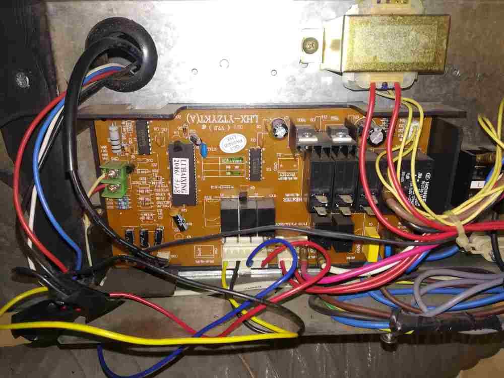

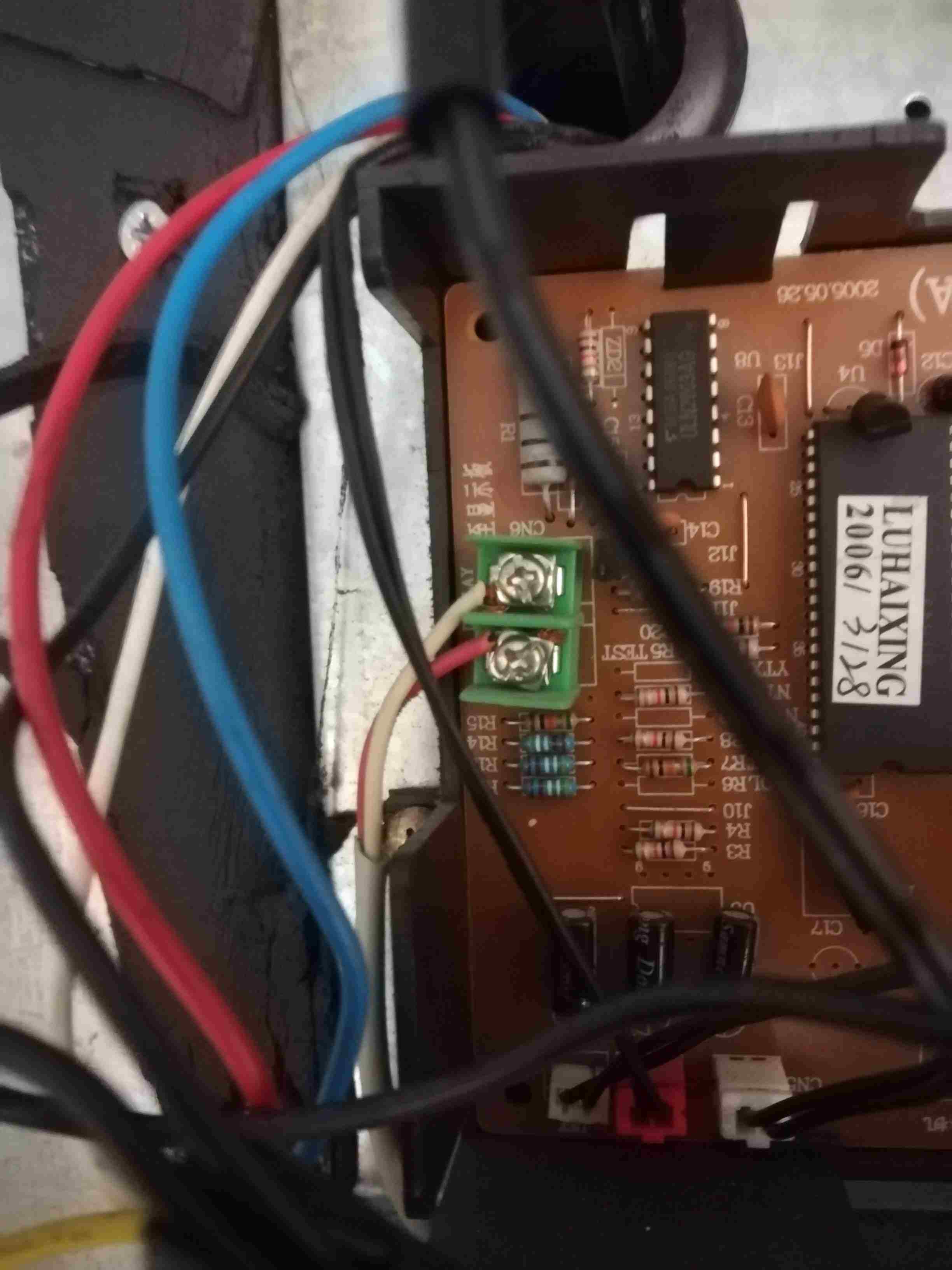

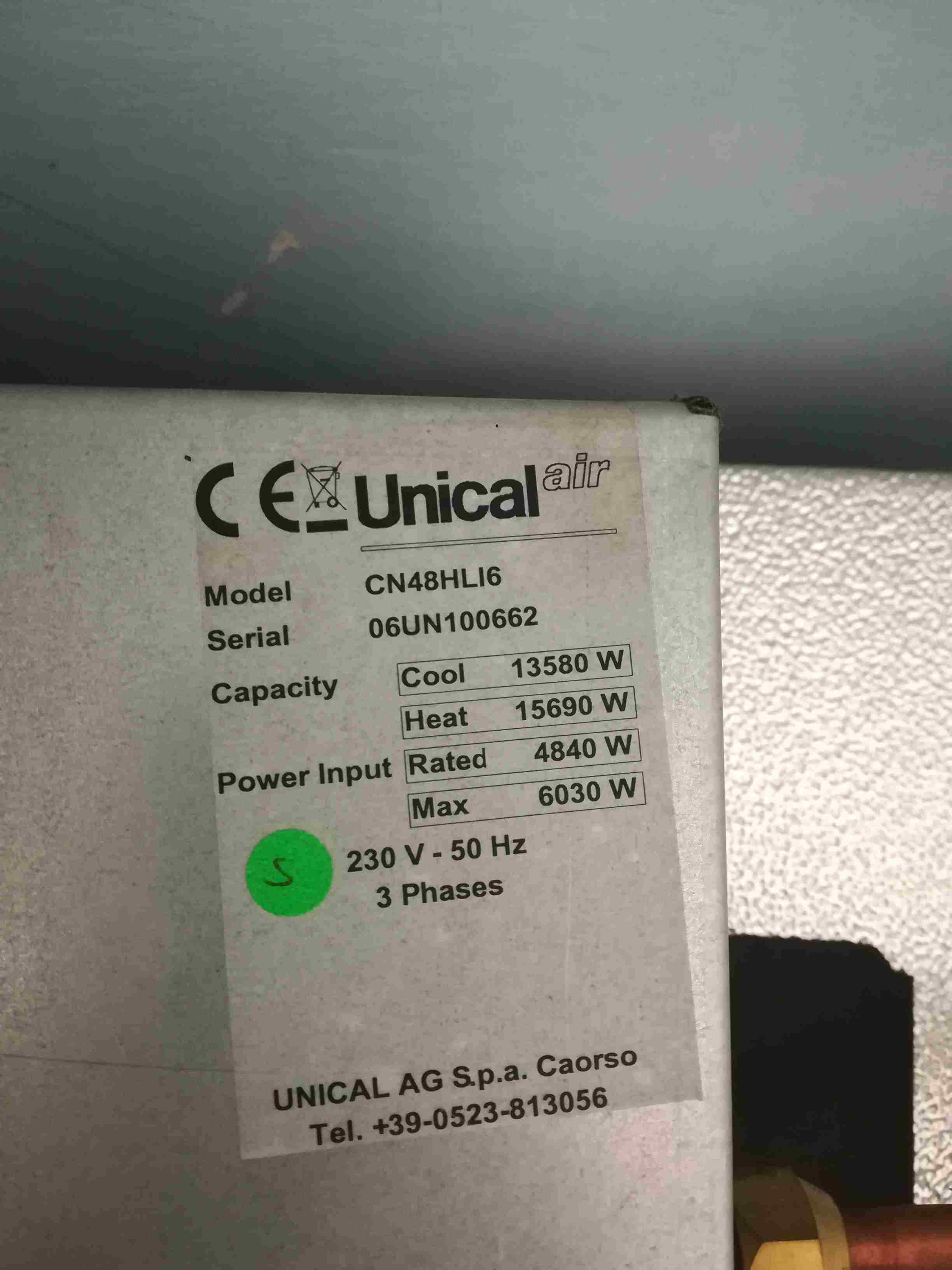

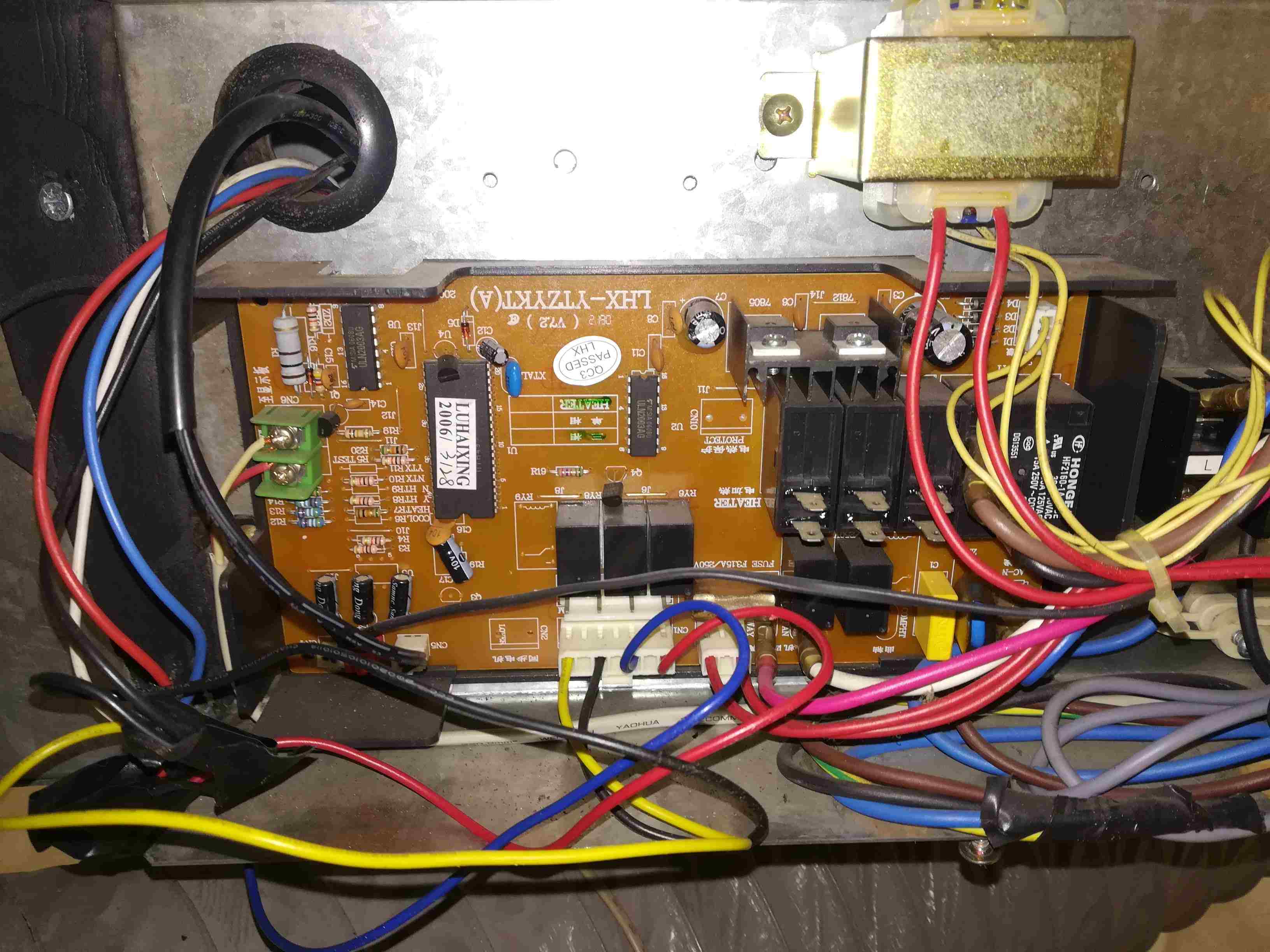

sostituzione filocomando unical cn48hil16
davide.bruno81
Salve a tutti. ho necessità di installare un filocomando per un climatizzatore canalizzabile unicalair cn48hil16 in quanto il vecchio affittuario ha pensato bene di portarselo via. il concessionario di zona ha pensato bene di lavarsene le mani dicendomi che, essendo stato dichiarato dalla casa fuori produzione, non mi poteva aiutare. avendo aperto il vano dell'unità interna, ho trovato (foto 1) che la scheda non è marcata unical e la sigla mi porta in molte direzioni. sono riuscito a capire che probabilmente il filocomando originale (bifilare come si fede in foto2) potrebbe essere compatibile con il modello della sanyo RCS-TM80BG. Modello originale di cui comunque non sono riuscito a trovare il codice. qualcuno mi potrebbe aiutare o dare qualche indicazione?
foto 3.jpg
foto 1.jpg
foto 2.jpg
opss forse questo non è adatto al tuo caso ma dovresti cercarne di simili
