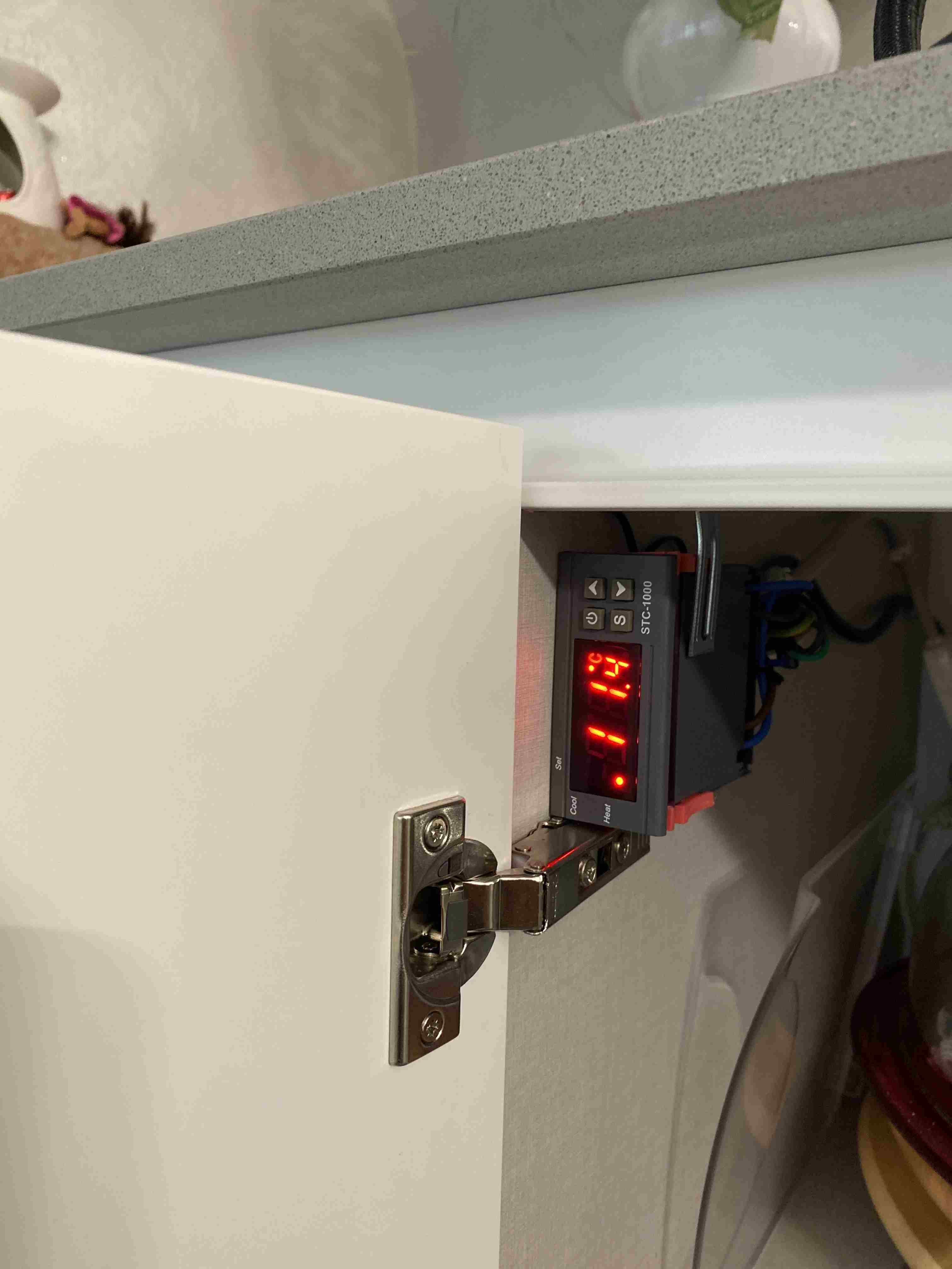

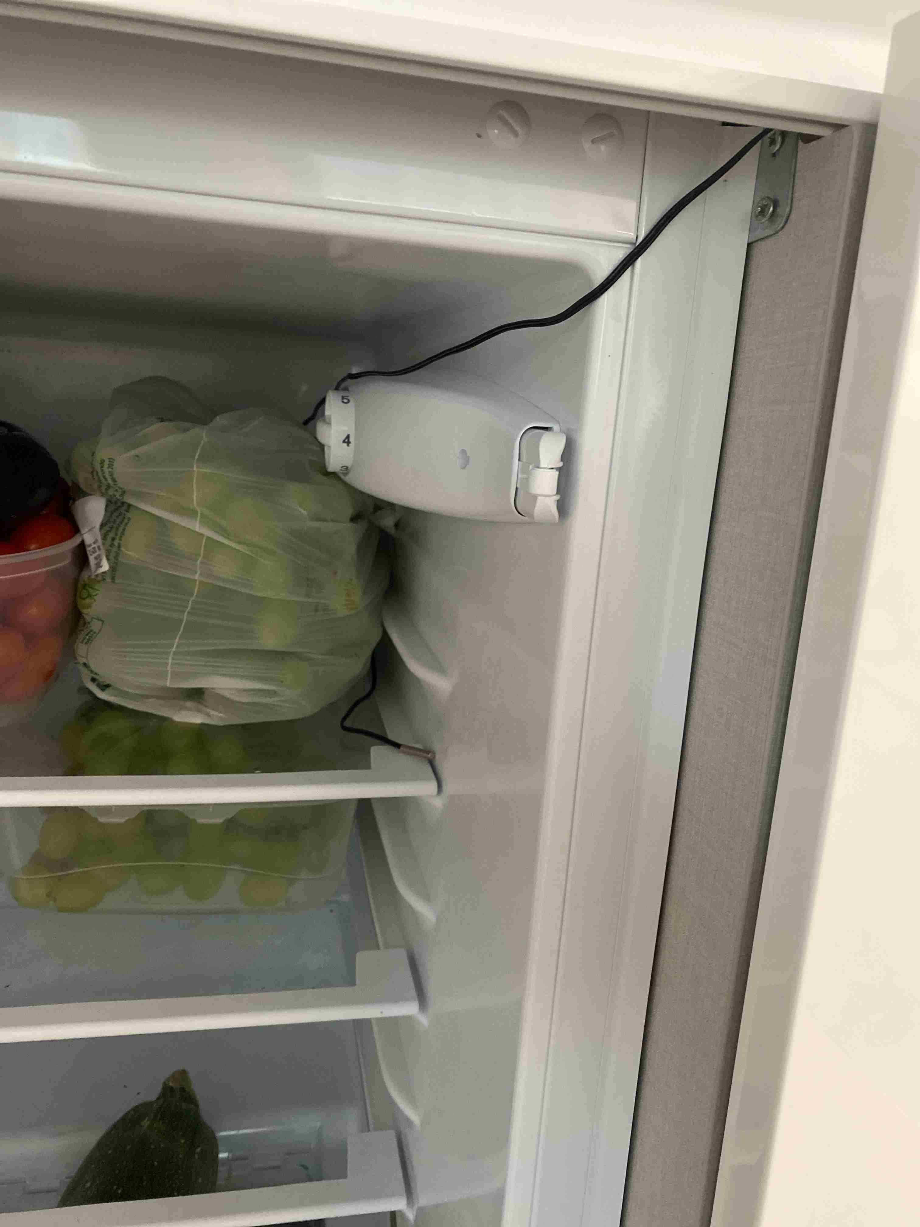

Kekkko Inserito: 26 giugno 2022 Segnala Inserito: 26 giugno 2022 Ciao a tutti sono supernuovo del forum e vi scrivo per chiedere un aiuto: Ho un frigo di quelli da incasso alto 80 cm modello Electrolux kxb2af82s e voglio modificarli la temperatura di funzionamento portandolo a 10/12 gradi perché ci tengo bibite e frutta da poter consumare subito appena tirato fuori. Quindi la mia idea era di mettere un termostato che chiude la corrente dalla spina (sapendo che così non funzionerebbe la luce) per non mettere le mani sul frigo che è nuovo e in garanzia. Avete consigli? Anche sul modello di termostato? Grazie
Ivan Botta Inserita: 26 giugno 2022 Segnala Inserita: 26 giugno 2022 (modificato) Senza spendere grosse cifre, questo potrebbe andare bene, rimane da capire come portare la sonda all'interno del frigor. Modificato: 26 giugno 2022 da Ivan Botta
Kekkko Inserita: 26 giugno 2022 Autore Segnala Inserita: 26 giugno 2022 Grazie ma non vedo che modello.
Ivan Botta Inserita: 26 giugno 2022 Segnala Inserita: 26 giugno 2022 7 minuti fa, Kekkko ha scritto: Grazie ma non vedo che modello. Hai ragione, scusami, non ho messo il link, aggiunto ora.
Ivan Botta Inserita: 26 giugno 2022 Segnala Inserita: 26 giugno 2022 1 ora fa, Kekkko ha scritto: Ancora Niente... L'ho aggiunto nel primo messaggio che ho messo. Te lo riporto anche quì: https://www.amazon.it/TERMOSTATO-PRODIGY-FRIGORIFERO-FRIGORIFERE-UIVERSALE/dp/B00GPU49NI/ref=sr_1_5?crid=19V8DGLZWU7NL&keywords=termostato+per+frigo&qid=1656267415&sprefix=%2Caps%2C269&sr=8-5
Kekkko Inserita: 27 giugno 2022 Autore Segnala Inserita: 27 giugno 2022 Grazie mille. Ma tipo qualcosa di digitale? Sempre a 220?
Alessio Menditto Inserita: 27 giugno 2022 Segnala Inserita: 27 giugno 2022 il problema di quel termostato è che è adatto ai frigoriferi commerciali, che possono partire (anche se non è salutare alla lunga ma è un altro discorso) anche con pochissime pause tra un avvio e l’altro. I compressori domestici non riescono a ripartire se non dopo una pausa relativamente lunga, per cui la sonda andrebbe messa in un posto strategico che avverta una temperatura media senza sbalzi, tipo immergere la sonda in un liquido, altrimenti ogni volta apri lo sportello e la temperatura Letta dalla sonda si alza, il compressore parte senza che in realtà ce ne sia bisogno.
Alessio Menditto Inserita: 27 giugno 2022 Segnala Inserita: 27 giugno 2022 Comunque al netto di tutte le considerazioni, non puoi far lavorare un frigo a 10/12 gradi, non è fatto per andare a quelle temperature, il condensatore diventa rovente e il compressore ti diventa un fornello perché non è fatto per smaltire tutto quel calore, specie a incasso, ogni macchina ha il suo range di lavoro.
Kekkko Inserita: 27 giugno 2022 Autore Segnala Inserita: 27 giugno 2022 Quindi dite che....niente? Peccato. Nessuno lo ha mai fatto?
Alessio Menditto Inserita: 27 giugno 2022 Segnala Inserita: 27 giugno 2022 No no, tutto si può fare. Noi qui diciamo gli eventuali effetti collaterali, possono succedere come no.
Kekkko Inserita: 27 giugno 2022 Autore Segnala Inserita: 27 giugno 2022 Proverò con un termostato esterno che controlla l'alimentazione, farò Delle prove però se fosse digitale lo preferirei. Che modello potrebbe andar bene?
Alessio Menditto Inserita: 27 giugno 2022 Segnala Inserita: 27 giugno 2022 Su Amazon scrivi “termostato frigo digitale” e ti si apre un mondo.
Kekkko Inserita: 1 agosto 2022 Autore Segnala Inserita: 1 agosto 2022 Ok sono riuscito a farlo. Ho comprato il termostato digitale, impostato a 12 circa con ritardo di 6 minuti per il compressore. Risultato come desiderato, non scalda più del normale e la frutta, e bibite sono alla temperatura giusta per essere consumate subito senza fastidi. Grazie a tutti per i consigli
