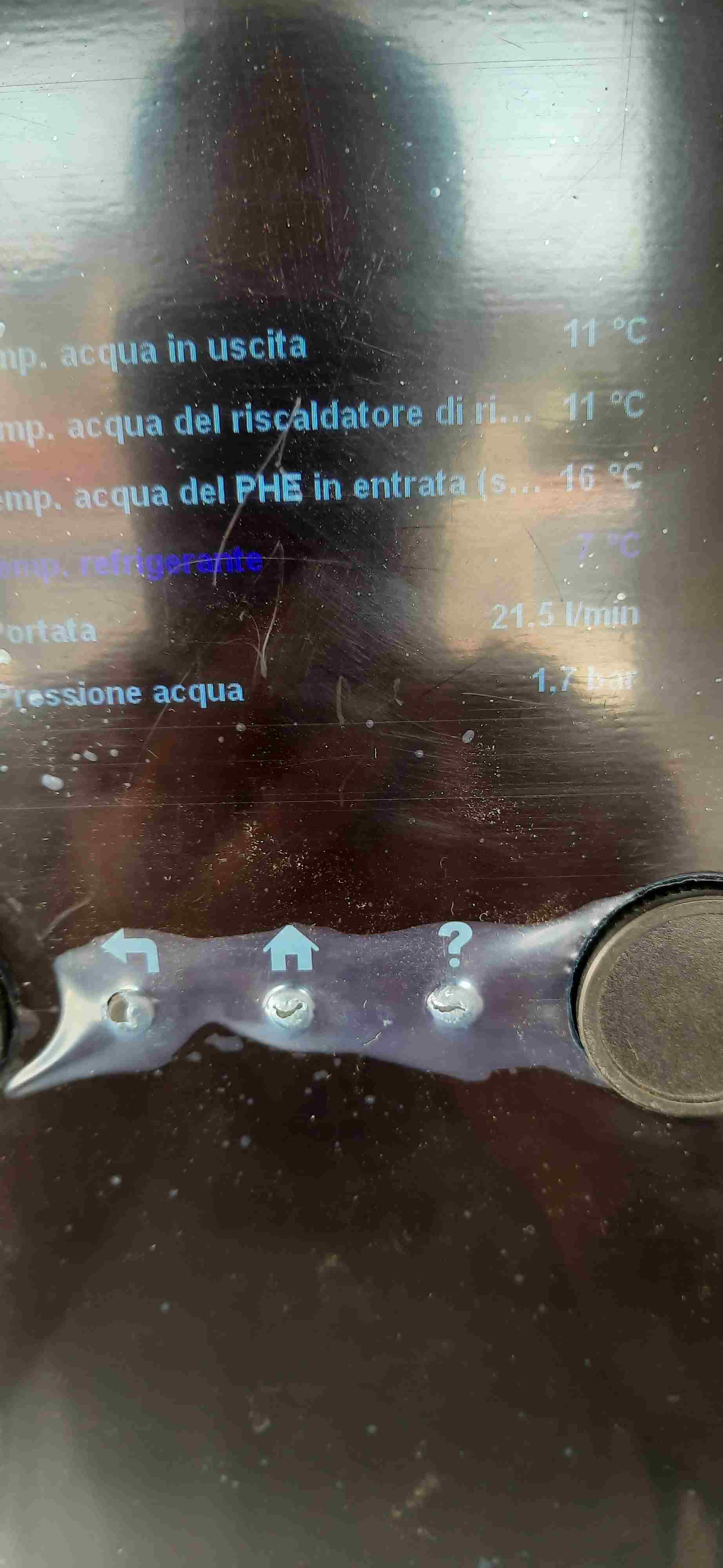

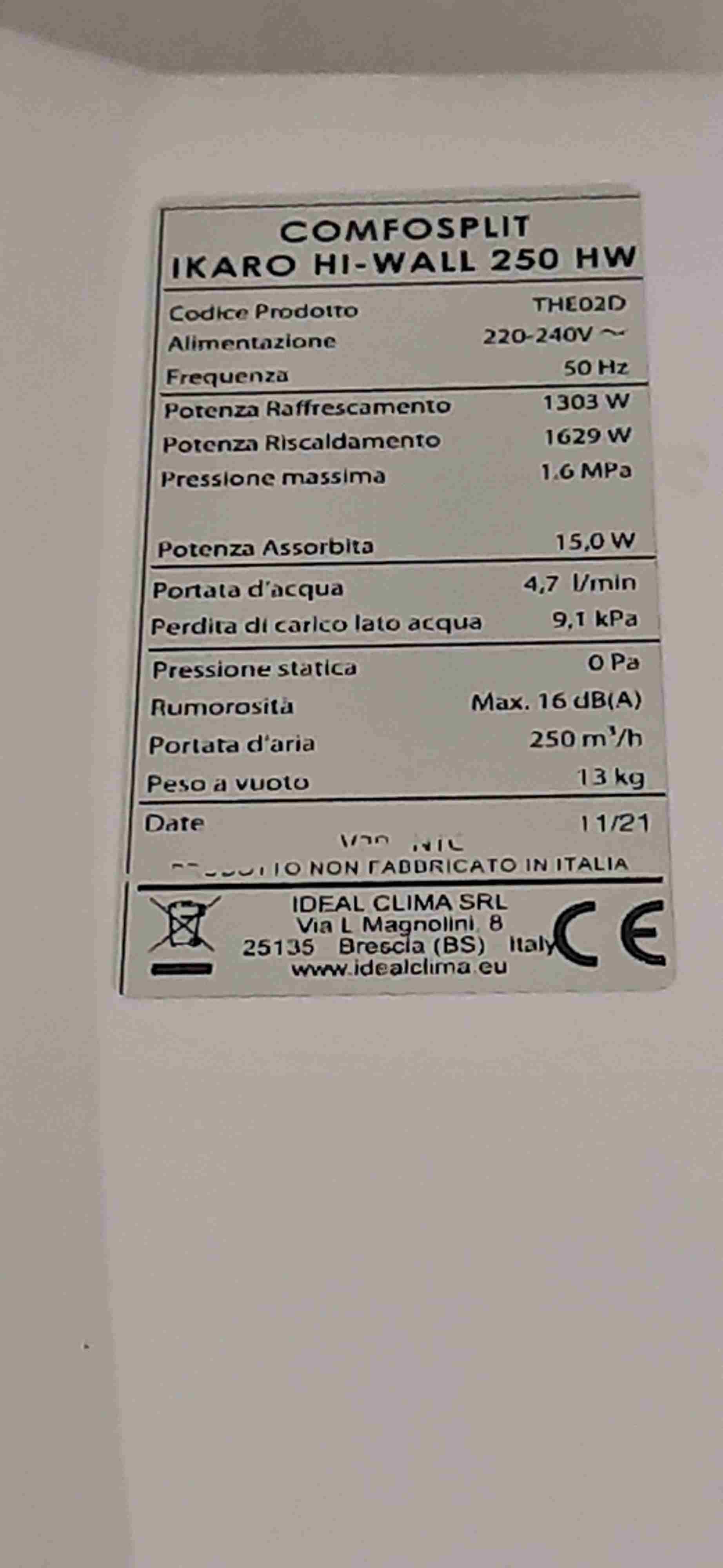

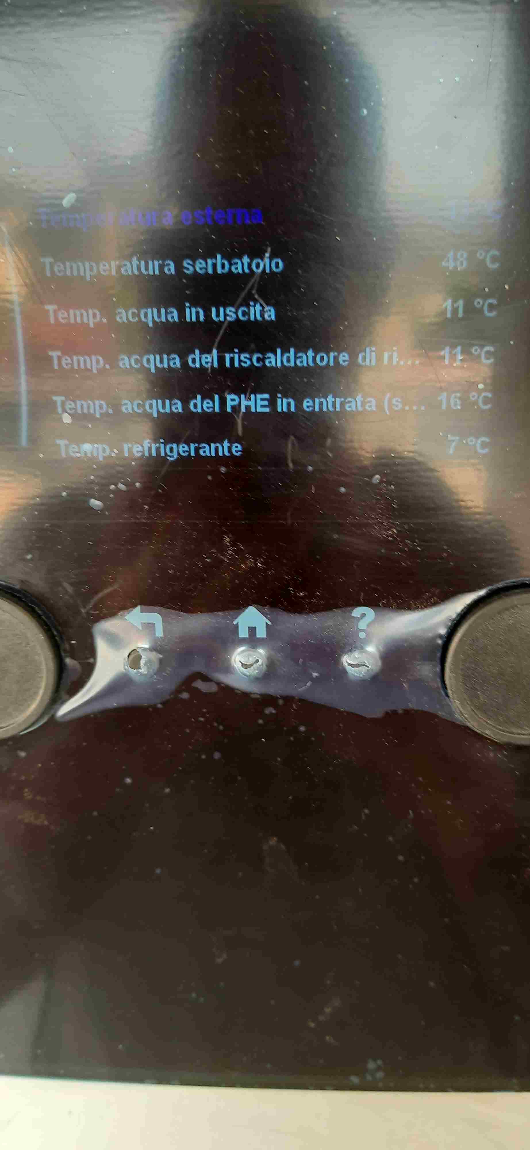

ale112002 Inserito: 27 giugno 2022 Segnala Inserito: 27 giugno 2022 Buongiorno, sto avendo problemi con l'erogazione di aria fredda prima da un soli split, in pratica non usciva nulla, poi anche con gli altri, ne ho in tutto sei. Il tecnico inizialmente mi aveva detto che probabilmente era lo split, dopo aver disalimentato l'impianto e successivamente ridato tensione, il tutto ha ripreso a funzionare per un po. Al successivo ennesimo blocco ho eseguito uno spurgo automatico direttamente dalla macchina come da manuale e il tutto ha ripreso a funzionare per un po, il tecnico mi diceva che lo spurgo è stato fatto all inizio e che comunque va fatto dal collettore se possibile. Io vorrei capire, è un problema di aria? Di circolazione d'acqua?siccome non sono il primo che ha problemi con queste macchine sicuramente non è un problema di suo ma di cattiva installazione. Qualcuno ha dei suggerimenti? Allego la foto dei dati dei sensori.
ale112002 Inserita: 27 giugno 2022 Autore Segnala Inserita: 27 giugno 2022 47 minuti fa, click0 ha scritto: che "split" hai? Lo split è questo:
ale112002 Inserita: 27 giugno 2022 Autore Segnala Inserita: 27 giugno 2022 9 ore fa, click0 ha scritto: che "split" hai? Ho eseguito uno spurgo automatico, per alcune ore dallo split incriminato usciva aria fredda, una volta raggiunta la temperatura impostata si è spento e nel riavviarsi usciva aria a temperatura ambiente!! Gli altri split vanno bene, a questo punto potrebbe essere un problema di circolazione dell acqua?
click0 Inserita: 28 giugno 2022 Segnala Inserita: 28 giugno 2022 prima di dare la colpa alla circolazione d'acqua prova a modificare il set di temperatura in modo che la mandata lavori a circa 5-7 gradi
ale112002 Inserita: 2 luglio 2022 Autore Segnala Inserita: 2 luglio 2022 Buongiorno, alla fine c'era una valvola invertita, l'elettricista ha sbagliato il collegamento, in pratica quando l'accendevo si apriva un' altra valvola di un altro split.
ale112002 Inserita: 18 luglio 2022 Autore Segnala Inserita: 18 luglio 2022 Buonasera, scrivo per avere un parere su un altro problema che sto avendo con alcuni split, in pratica l'aria fredda esce ma la velocità di ventilazione è sempre bassa, se ad esempio per un attimo passo da raffreddamento ventilazione per un attimo il flusso d'aria esce alla massima velocità e poi si abbassa, questo in qualsiasi modalità. Su altri split invece non ho questo problema, potrebbe essere dovuto a cosa? Grazie.
ale112002 Inserita: 28 agosto 2022 Autore Segnala Inserita: 28 agosto 2022 Buongiorno, oggi aprendo il vano dove c'è il collettore della climatizzazione ho trovato molta condensa nonostante i tubi siano coibentati e avvolti con gomma isolante, volevo capire se è una cosa normale oppure se alla lunga può portare problemi. Non di tratta di perdite perché la pressione è costante.
ale112002 Inserita: 26 ottobre 2022 Autore Segnala Inserita: 26 ottobre 2022 Buongiorno, scrivo per avere un parere su un presunto problema tecnico, dico presunto perchè potrebbe anche essere un' impostazione della macchina, in pratica passando da raffreddamento a riscaldamento la pompa di calore per circa 20 minuti funziona, riscalda i termo arredi del bagno dopodicchè si ferma, in pratica si ferma la pompa e non avviene più circolazione di acqua, nessun errore segnalato. Premesso che ho impostato la temperatura di riscaldamento sui 50°, ho anche pensato che la temperatura esterna fosse troppo alta, ho provato di sera ma niente, cosa potrei controllare secondo voi? Grazie.
click0 Inserita: 26 ottobre 2022 Segnala Inserita: 26 ottobre 2022 Se esiste un impostazione di risparmio energetico pompa di circolazione E gli eventuali parametri a questa voce associati
ale112002 Inserita: 26 ottobre 2022 Autore Segnala Inserita: 26 ottobre 2022 Allora si ho trovato, entrando in modalità installatore, un parametro che arrestava il riscaldamento toccati i 22°, alzando questa temperatura la pompa riprende a partire ma comunque i termo arredi restano freddi nonostante la temperatura acqua in uscita sia a 45°, forse perchè esternamente ci sono 30° oggi?
