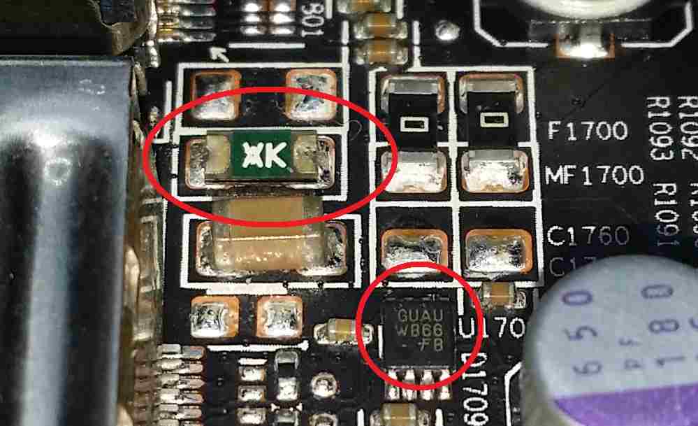

Richiesta Info fusibile smd autoripristinabile e integrato “WB66” equivalenti ?
Richiesta Info equivalenti fusibile smd autoripristinabile  e integrato “WB66” allego foto !
copia x integrato.jpg
Modificato: da ciprovo11
Avevo già visto il post, ma non ho risposte valide.
Il primo, se non è aperto, va bene così, non saprei come risalire al valore di intervento. Alle brutte, ponticellalo e spera che non avvengano corto circuiti a valle...
L'altro, ho cercato ma non ho trovato alcuna informazione. Casomai indica il case (è un TSSOP?).
  Il 28/06/2022 alle 05:29 , Ctec ha scritto:
Avevo già visto il post, ma non ho risposte valide.
Il primo, se non è aperto, va bene così, non saprei come risalire al valore di intervento. Alle brutte, ponticellalo e spera che non avvengano corto circuiti a valle...
L'altro, ho cercato ma non ho trovato alcuna informazione. Casomai indica il case (è un TSSOP?).
Expand
Buongiorno ! ll fusibile ho trovato con stesse caratteristiche dovrebbe essere NANOSMDC110F-2 invece della K cè la M, il secondo dovrebbe essere un TSSOP8 oppure un  MSSOP8, sono in prossimità dell'uscita video "displayport", ho trovato FSA266K8X ma vorrei essere certo prima di ordinarli !
  Il 28/06/2022 alle 07:57 , ciprovo11 ha scritto:
FSA266K8X
Expand
Si, tornerebbe anche la F di Fairchild (ora OnSemi).
  Il 28/06/2022 alle 08:22 , Ctec ha scritto:
Si, tornerebbe anche la F di Fairchild (ora OnSemi).
Expand
Grazie ! sempre gentile e disponibile !
