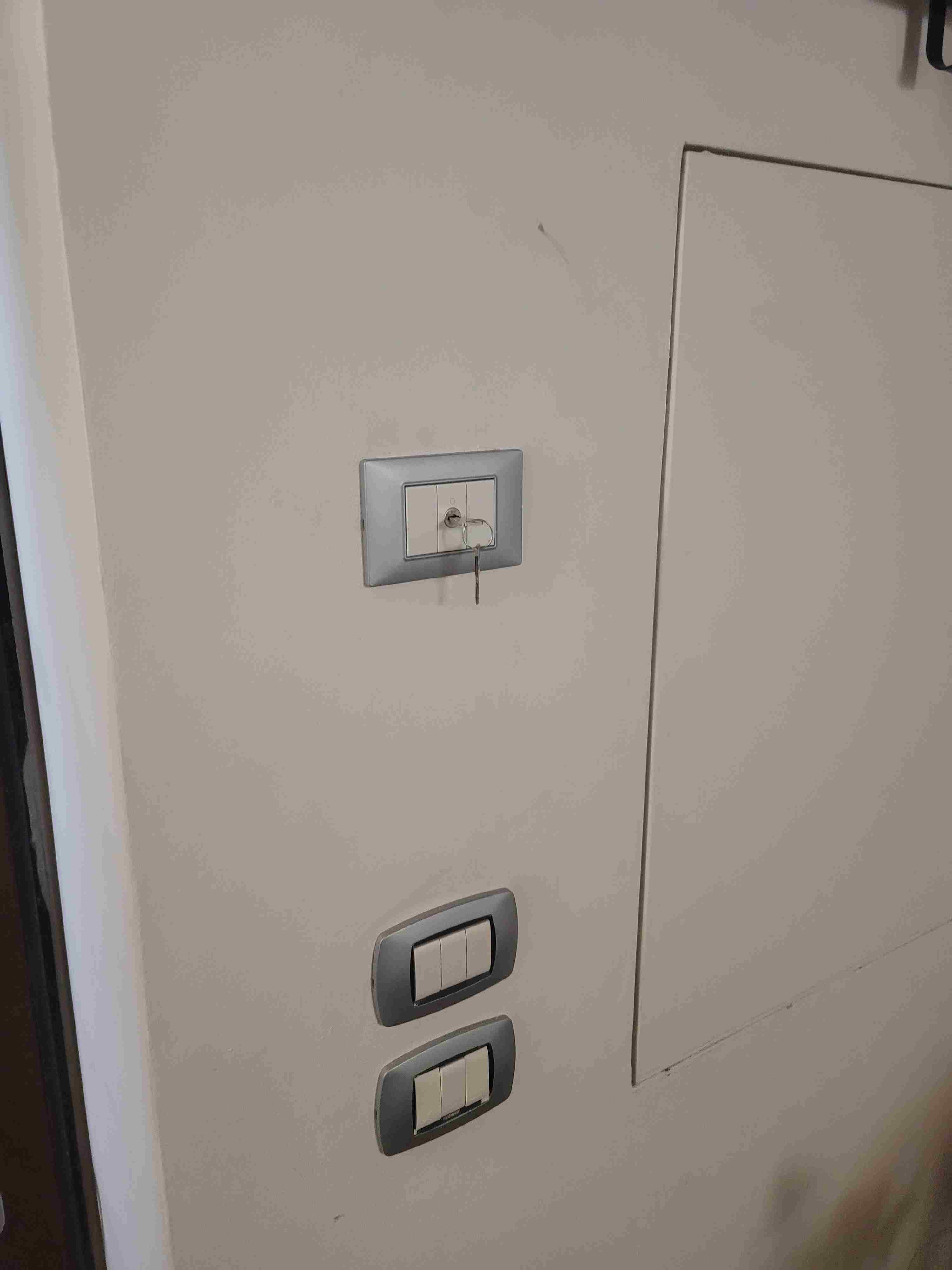

mipiaccionoitreni Inserito: 28 giugno 2022 Segnala Inserito: 28 giugno 2022 Ciao a tutti, ho una piccola casa vacanze e volevo installare un interruttore generale come quelli nelle camere di hotel che funzionano con le tessere. Ho cercato su internet ma non riesco a capire neanche come cercarli, non trovo il nome. Ho visto che molti ora usano dei pin e non delle classiche carte perche i pin non sono aggirabili. Lo vorrei fare per evitare che il condizionatore e le luci restino accese, lasciando alimentazione solo a frigo e caldaia. Come li trovo? Avete modelli da consigliare? Grazie
Michele V Inserita: 28 giugno 2022 Segnala Inserita: 28 giugno 2022 Prova a cercare "interruttore a badge".
max.bocca Inserita: 28 giugno 2022 Segnala Inserita: 28 giugno 2022 Cercalo anche dai costruttori di serrature, per un albergo lì hanno fornito loro insieme alle serrature delle camere e al programma per la gestione tessere. Comunque se dimentichi il badge, rimane tutto attivato....
mrgianfranco Inserita: 28 giugno 2022 Segnala Inserita: 28 giugno 2022 Devi accoppiare un semplice interruttore badge a un teleruttore ovviamente la tessera funziona che una volta infilata nel lettore attiva il teleruttore per luci prese e clima o quello che vorrai... Tale scheda generalmente va vincolata alla chiave della stanza tramite un portachiavi con anello saldato in modo che l utente non possa chiudere a chiave lasciando il badge inserito! Ne trovi per quasi tutte le serie civili più famose con dei badge già programmati
mrgianfranco Inserita: 28 giugno 2022 Segnala Inserita: 28 giugno 2022 Prova a cercare il bticino LN4548 poi ti fai un idea... In alternativa puoi usare il più spartano interruttore a chiave con chiave libera solo a contatto aperto
mipiaccionoitreni Inserita: 29 giugno 2022 Autore Segnala Inserita: 29 giugno 2022 Grazie a tutti. Alla fine, grazie ai vostri suggerimenti, ho trovato qualcosa che va bene nel mio range di prezzo, un interruttore a chiave. https://www.vimar.com/it/it/catalog/product/index/code/14083.S In questa maniera, come suggerito, saldo l'anello del portachiavi e sono sicuro. Ora mi chiedo, l'interruttore e' da 16A, basta per una casa dove il contatore e' da 3kw? (Principalmente mi interessa per spegnere il condizionatore trial split) Che dite?
Livio Orsini Inserita: 29 giugno 2022 Segnala Inserita: 29 giugno 2022 4 ore fa, mipiaccionoitreni ha scritto: l'interruttore e' da 16A, basta per una casa dove il contatore e' da 3kw? Si è quasi al limite ma è sufficiente.
Peper Inserita: 29 giugno 2022 Segnala Inserita: 29 giugno 2022 (modificato) Ma devi modificare l'impianto preesistente, devi portare una fase separata dalle altre, esclusivamente per la caldaia e il frigo. Modificato: 29 giugno 2022 da Peper
mipiaccionoitreni Inserita: 5 luglio 2022 Autore Segnala Inserita: 5 luglio 2022 Fatto, alla fine per semplicità ho deciso ti usarlo solo per i condizionatori. Preso della Vimar 35€ con estrazione della chiave solo in modalità off. Collegato in serie alla linea dei condizionatori che parte dal quadro elettrico. Funziona perfettamente.
Dumah Brazorf Inserita: 5 luglio 2022 Segnala Inserita: 5 luglio 2022 Non c'è una connessione internet in quella casa? Così da poter installare qualcosa di domotico e poterlo monitorare e controllare da remoto volendo.
mrgianfranco Inserita: 5 luglio 2022 Segnala Inserita: 5 luglio 2022 Si anche perchè se il turista è come me che ha sempre la valigetta in macchina degli attrezzi ci vuole poco!...su questa filosofia io avevo messo della ceralacca sulle viti pensa tu!
Dumah Brazorf Inserita: 5 luglio 2022 Segnala Inserita: 5 luglio 2022 Da quel che ho letto l'esigenza non è di impedire l'utilizzo ma che resti qualcosa acceso quando la casa è disabitata.
Peper Inserita: 5 luglio 2022 Segnala Inserita: 5 luglio 2022 (modificato) 27 minuti fa, Dumah Brazorf ha scritto: Da quel che ho letto l'esigenza non è di impedire l'utilizzo ma che resti qualcosa acceso quando la casa è disabitata. Anche perchè basta un cacciavite per forzarlo. 😏 Modificato: 5 luglio 2022 da Peper
mrgianfranco Inserita: 5 luglio 2022 Segnala Inserita: 5 luglio 2022 (modificato) 4 ore fa, Dumah Brazorf ha scritto: Da quel che ho letto l'esigenza non è di impedire l'utilizzo ma che resti qualcosa acceso quando la casa è disabitata. Azz in effetti hai ragione !quindi solo un promemoria!..se non hai spento luci e condizionatori non chiudi a chiave!...allora io quella chiavetta la vincolerei al cellulare!...ero entrato in ottica cliente che lascia tutto acceso a bomba H24! Modificato: 5 luglio 2022 da mrgianfranco
