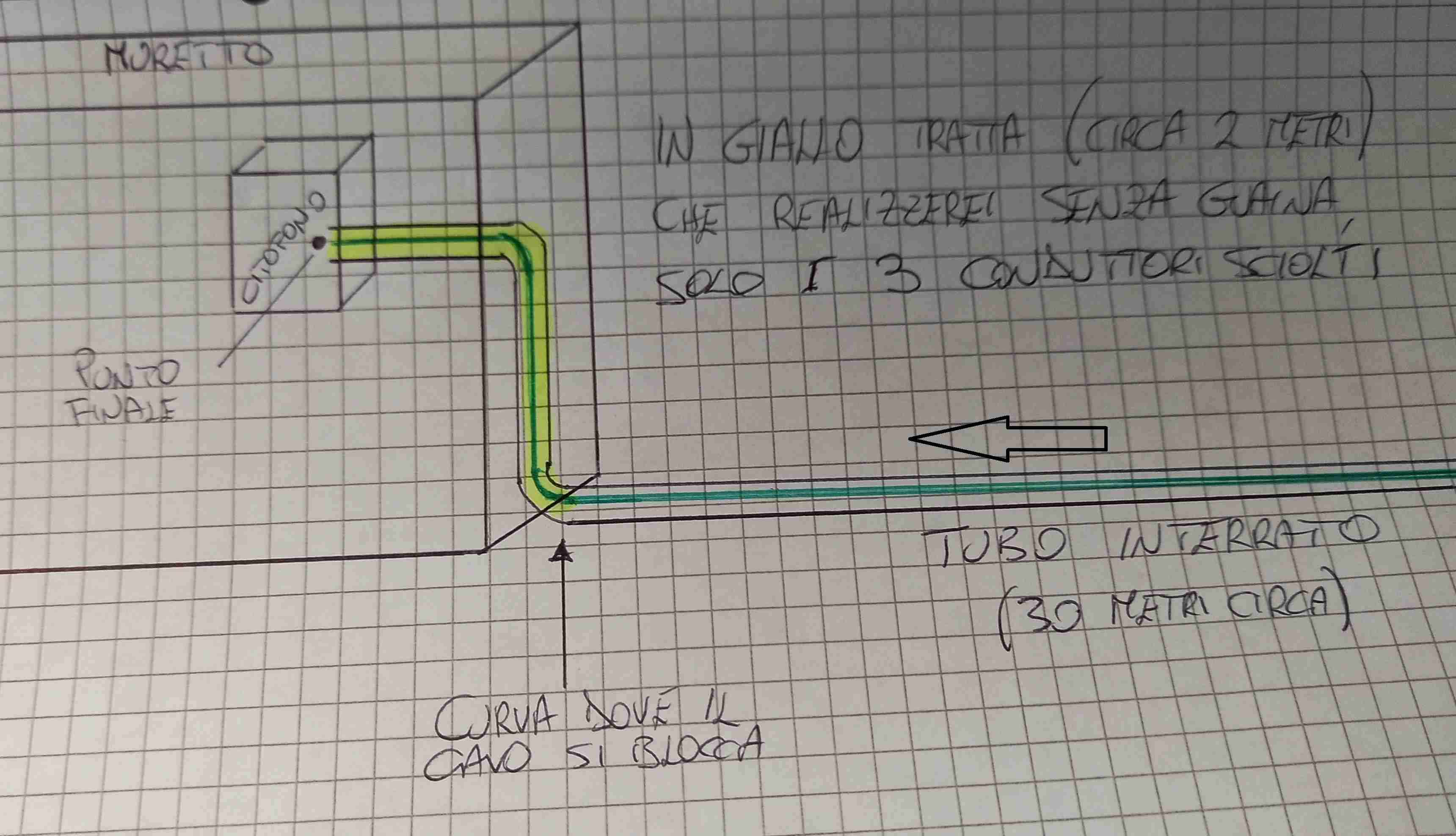

Dubbio per posa interrata
Buongiorno a tutti,
Dovrei eseguire a casa la posa interrata di un cavo 3G2,5 FG16 e il percorso di tale posa è il seguente:
- Tratto interrato di circa 30 metri all'interno di tubo corrugato già esistente.
- Alla fine di tale tratta, il tubo corrugato esegue una curva a 90°.
- Il tubo corrugato prosegue in verticale all'interno di un muretto di recinzione per circa 2 metri per arrivare nel punto finale ovvero un citofono.
Il problema è il seguente. Il cavo arriva purtroppo solo in prossimità del punto in cui il tubo corrugato curva per poi bloccarsi del tutto, probabilmente a causa della curva troppo "rigida" (il motivo preciso non lo so essendo tutto interrato e sotto traccia).
La mia idea era di sguainare tale cavo 2 metri in modo che la guaina arrivi fino alla curvatura e poi proseguire da tale punto fino al punto finale con solo i 3 conduttori senza guaina (provato e funziona, poichè si riduce di molto il diametro).
Possono esserci contro indicazioni? Si tratterebbe solo di un paio di metri finali e all'interno di guaina posata dentro un muretto. Eventualmente potrebbe tornare utile aggiungere, ad esempio, una guaina termorestringente per avere un minimo di guaina in tale tratta?
Allego un disegno che spiega la situazione.
Vi ringrazio per l'aiuto.20220628_151922.thumb.jpg.e1b4906deece9c73eb625a6cd633271c.jpg
Link al commento
Condividi su altri siti
Ciao, si tratta dell' alimentazione del citofono? Perchè avendo tensione 230 sarebbe meglio non perdere isolamento, anche solo per due miseri metri. Da come scrivi pare tu abbia già provveduto a sguainare il cavo butilico. Hai pensato eventualmente, ammesso sia possibile, di forare il muretto e fare una tubazione esterna ad esempio? Potresti posare un piccolo pozzetto ispezionabile alla base del muretto, 30x30, così da lì parti con la linea esterna fino al posto esterno citofonico. Il pozzetto potrebbe sempre servire in futuro. Tutti discorsi ipotetici in quanto se si parla di muretto in cemento armato la vedo dura allora😁😁😁
Link al commento
Condividi su altri siti
Puoi provare ad utilizzare lo scorricavo in bomboletta o il micidiale grasso della 3m per cavi..  Spesso funzionano anche se non fanno miracoli..   Buona norma era posizionare un pozzetto alla fine del tratto interrato.  Come fai ad essere sicuro che il cavo è bloccato in quel punto.? Hai misurato i metri di cavo?
Link al commento
Condividi su altri siti
1 ora fa, ohm76 ha scritto:
Ciao, si tratta dell' alimentazione del citofono? Perchè avendo tensione 230 sarebbe meglio non perdere isolamento, anche solo per due miseri metri. Da come scrivi pare tu abbia già provveduto a sguainare il cavo butilico. Hai pensato eventualmente, ammesso sia possibile, di forare il muretto e fare una tubazione esterna ad esempio? Potresti posare un piccolo pozzetto ispezionabile alla base del muretto, 30x30, così da lì parti con la linea esterna fino al posto esterno citofonico. Il pozzetto potrebbe sempre servire in futuro. Tutti discorsi ipotetici in quanto se si parla di muretto in cemento armato la vedo dura allora😁😁😁
No non si tratta di alimentazione citofono, semplicemente in prossimità dovrò mettere una presa da esterno per collegare/scollegare quando necessario una lampada.
Comunque si ho già provato a sguainare e passare e funziona 😃 ma avevo il dubbio se fosse corretto, pertanto o tolto il cavo in attesa di consigli.
A pochi metri c'è un pozzetto intermedio e potrei da li fare una nuova traccia, purtroppo però l'ultimo tratto dovrei farlo a vista in quasto non mi è possibile forare il muretto.
Link al commento
Condividi su altri siti
55 minuti fa, ilsolitario ha scritto:
Puoi provare ad utilizzare lo scorricavo in bomboletta o il micidiale grasso della 3m per cavi..  Spesso funzionano anche se non fanno miracoli..   Buona norma era posizionare un pozzetto alla fine del tratto interrato.  Come fai ad essere sicuro che il cavo è bloccato in quel punto.? Hai misurato i metri di cavo?
Esatto ho misurato il tratto di cavo sguainato e il tratto che effettivamente esce dal tubo, la differenza indica il tratto dove il cavo non passa.
Penso che in quel punto la curva si sia ristretta magari perchè il muretto ha ceduto un po'. Potrebbe essere?
Comunque proverò con uno dei prodotti indicati, speriamo...
Link al commento
Condividi su altri siti
