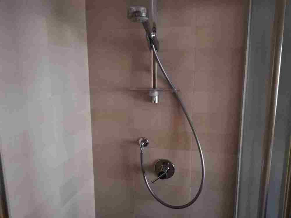

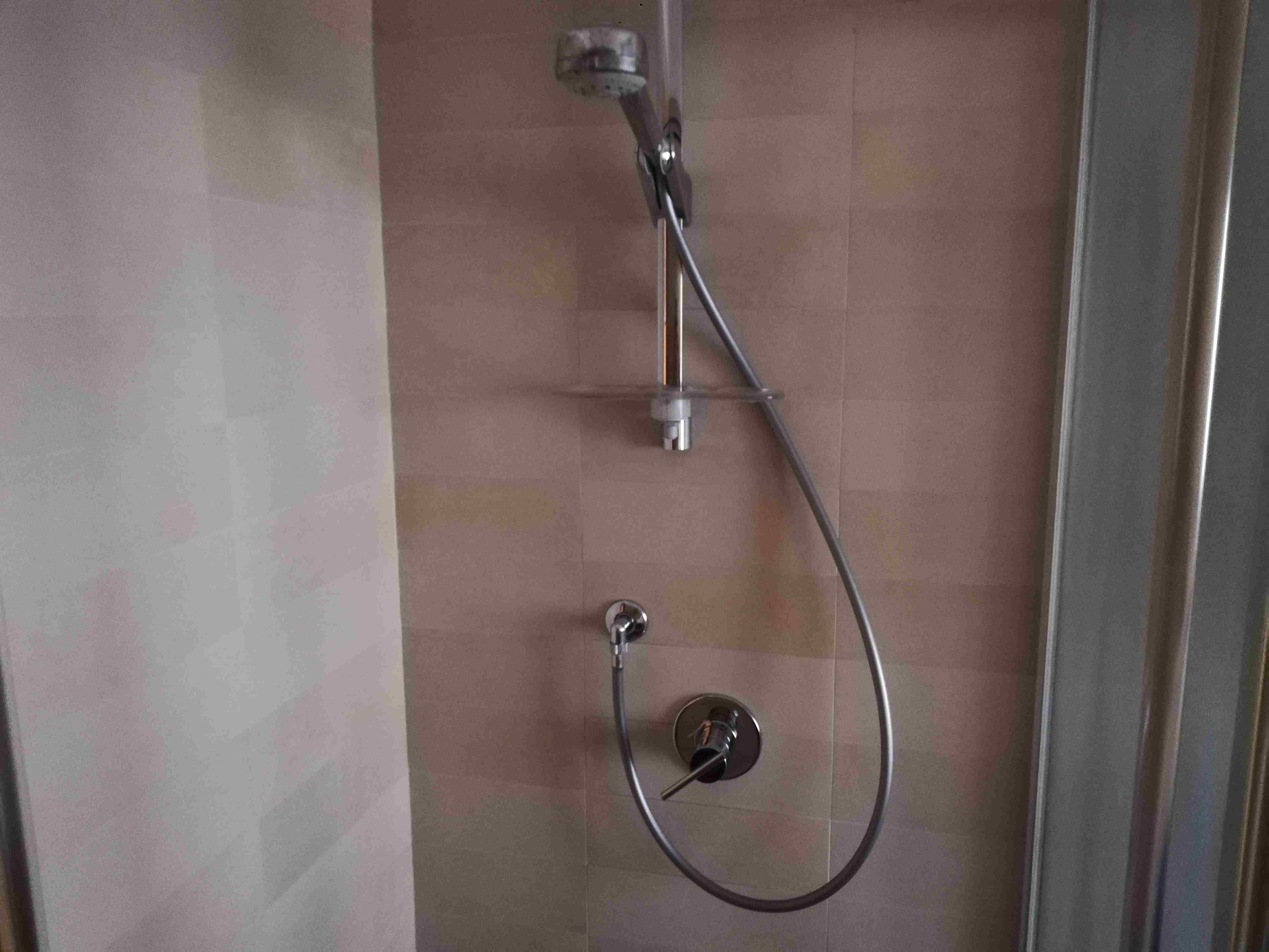

Da cosa può dipendere la doccia che perde?
Maurizio 1967
Buongiorno,
ho la doccia (vedi foto allegata), che perde acqua; ho cambiato il miscelatore (uguale a quello di prima) e sembra, che per 1 anno solamente non ha perso più acqua, tutto funzionava bene; poi ha ricominciato a perdere acqua; il miscelatore di prima era durato 15 anni.
Vorrei sapere, se c'è un problema a monte, e cioè, questa perdita di acqua può dipendere da un altro fattore?
Attendo vostra risposta
grazie
Se stacchi il tubo dall'attacco a L che esce dal muro, vedi uscire acqua?
Stefano Dalmo
Devi sostituire la cartuccia , magari il calcare ha fatto danni .
Maurizio 1967
Ho staccato il tubo dall'attacco a L che esce dal muro, e l'acqua esce proprio da là
Stefano Dalmo
Devi sostituire la cartuccia , magari il calcare ha fatto danni .
