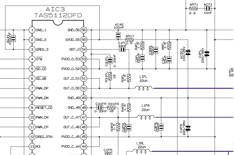

Amplificatore Classe D - bobine molto calde
Buongiorno a tutti, mi hanno portato un Samsung HT-P10, un Home Theater 5.1 da controllare ( era il cavo nello speaker infilato male.. ).
Per curiosità apro, tensioni a posto, ma già a volume basso le bobine di uscita 22uH dei canali del TAS5112DFD sono molto calde,
quando suona in 2.1 le bobine di centrale e posteriori (che sono a volume zero) diventano bollenti.
Non è uno schianto di HiFi ma suona decente, non ci sono guasti apparenti,
i condensatori esterni nel ramo di uscita sono tutti a posto, non gonfi.
Li smonterò per provarli uno a uno, ma dallo schema lavorano veramente poco.
Nessun componente messo male o scaldato. Mistero.
E' normale che le bobine scaldino ? In altri Classe D sono fredde. Un po' tiepide quando " tiri " i Watt, è normale.
E' capitato anche a voi ? Suggerimenti ?
Qui un estratto dello schema, tanto è ripetitivo..
Grazie mille a chi volesse rispondere.
( per Moderatore: hio sbagliato a postare nella sezione guasti risolti, chiedo scusa: si può cancellare ? )
