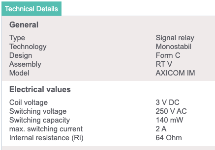

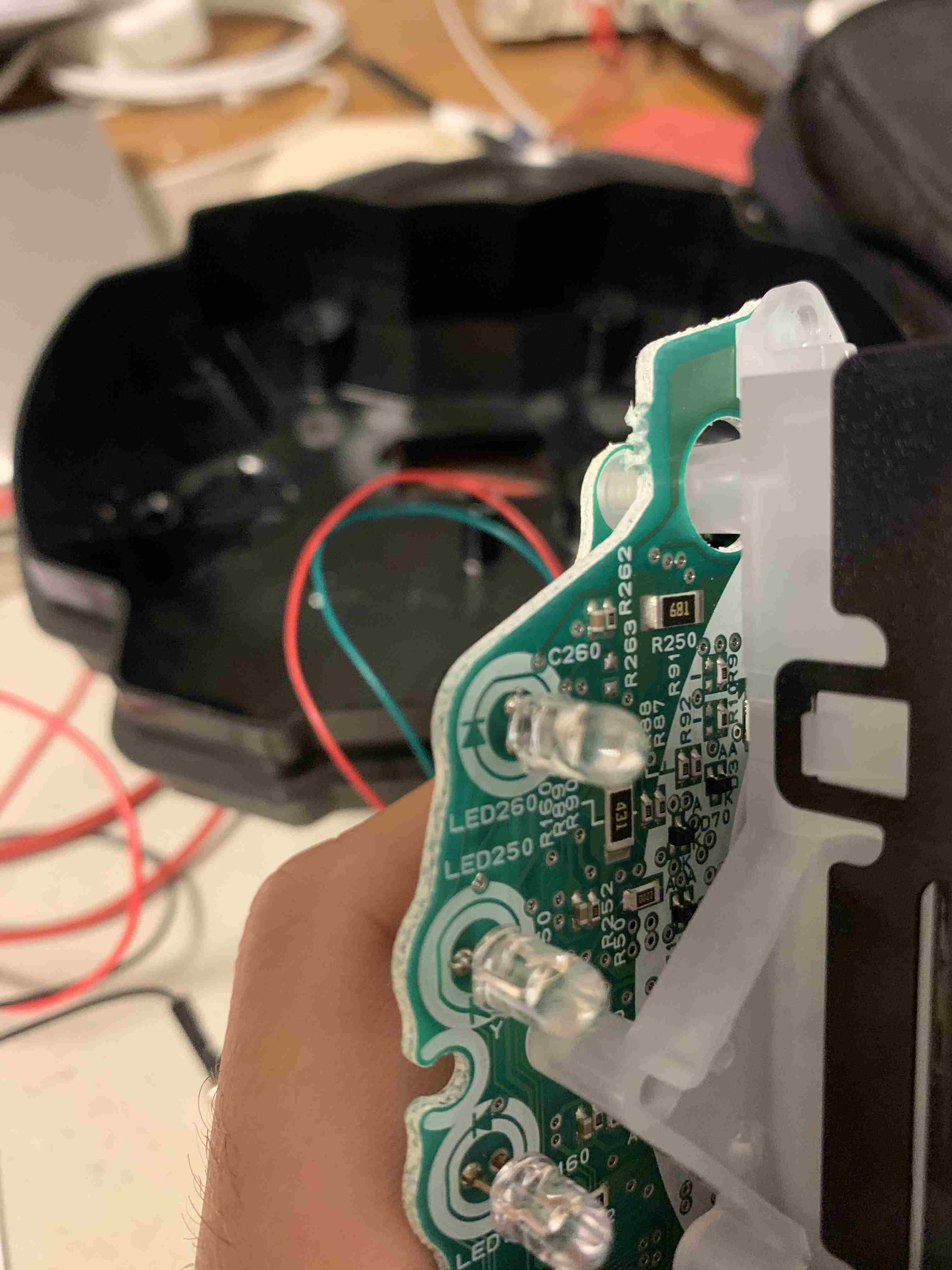

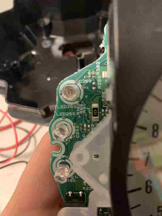

Modifica di un led su circuito
Ciao a tutti!
Avrei bisogno ancora una volta delle vostre competenze!!
Ho in mano un circuito del contakilometri della mia moto, dove su questo circuito ci sono dei led che mi segnalano alcune informazioni (guasti,freccie,antifurto,limitatore)
Quando pero ho il sole che gli picchia contro i led si vedono a fatica.. e qui nasce il mio problema!
Avrei bisogno di aumentare la luce del led che mi segna quando sono quasi a limitatore cosi da cambiare con la marcia successiva
La mia idea era quella di aumentare questi led di circa 5/6, e di spostarli dalla sede attuale e di attaccarli sopra il contakilometri cosi da averli centrali tra il cupolino e il contakilometri.
Ho smontato il led dal circuito, che emette un colore arancione e funziona a 1.9v(valore misurato sul circuito) e il sui consumo è di 11mAh (valore misurato a banco sul led)
Pensavo di rimuovere questo led ed al suo posto attaccarci un micro relè(foto in allegato dei valori del relè) che quando chiude il circuito alimenta magari una piccola scriscia led da 5 o 12v o una basetta con sopra 5/6 led (dipende cosa trovo in casa)
Pero mi dicevano di star attendo che dovrei mettere un diodo per evitare un ritorno di corrente dal relè verso il circuito.. e gia qui mi inizio a perdere..
Cosa ne pensate??
grazie!
Dati Relè.png
Modificato: da athos91
Sostituisci i Led con altri ad alta efficienza, bianchi, e lascia stare modifiche accroccate, durerebbero poco.
4 ore fa, patatino59 ha scritto:
Sostituisci i Led con altri ad alta efficienza, bianchi, e lascia stare modifiche accroccate, durerebbero poco.
Come cerco questi Led ad alta efficienza? in piu avrebbero lo stesso assorbimento del mio attuale?
Anche perchè io non so quando possa buttare fuori come potenza il mio circuito, al momento conosco solo i volt che escono
Come mai questa cosa del rele non dovrebbe funzionare?
12 ore fa, athos91 ha scritto:
Avrei bisogno di aumentare la luce del led che mi segna quando sono quasi a limitatore cosi da cambiare con la marcia successiva
Visto che, per la tua sicurezza, non puoi e non devi stare sempre a guardare il quadro strumenti, ti suggerirei un cicalino.
Modificato: da Peper
Il 29/6/2022 alle 12:02 , patatino59 ha scritto:
Cerca "Led alta luminosità"
Ma sempre rosso/arancione per via del voltaggio 1,9/2v
perchè sbaglio o il led bianco vuole circa 3v??
Il 29/6/2022 alle 13:08 , Peper ha scritto:
Visto che, per la tua sicurezza, non puoi e non devi stare sempre a guardare il quadro strumenti, ti suggerirei un cicalino.
Un cicalino lo potrei sentire solo a moto spenta..
non ho mai detto che guardo il cruscotto quando vado in giro, appunto per quallo volevo aggiungere dei led, perchè mi deve bastare vederlo con la coda degli occhi un bagliore che mi fa capire la cosa
43 minuti fa, athos91 ha scritto:
il led bianco vuole circa 3v
Infatti il Led presente sarà alimentato a partire da 12 volt, con una resistenza in serie, o con una limitazione di corrente, col risultato di avere ai suoi capi circa 1,2 - 1,4 volt.
In tal caso, sostituendo il solo LED, avrai una tensione di 3 volt ai suoi capi, oppure una tensione maggiore, senza LED collegato.
La sola sostituzione dei LED attuali con Led bianchi avrà sicuramente un effetto migliorativo, senza stravolgere il circuito.
7 ore fa, patatino59 ha scritto:
Infatti il Led presente sarà alimentato a partire da 12 volt, con una resistenza in serie, o con una limitazione di corrente, col risultato di avere ai suoi capi circa 1,2 - 1,4 volt.
In tal caso, sostituendo il solo LED, avrai una tensione di 3 volt ai suoi capi, oppure una tensione maggiore, senza LED collegato.
La sola sostituzione dei LED attuali con Led bianchi avrà sicuramente un effetto migliorativo, senza stravolgere il circuito.
Eccoti!!!
Una cosa che non avevo fatto era provare la tensione che esce dal circuito senza il led attuale.. ho dato per scontato che fosse sempre 1,9volt anche senza led, non sapevo che il led assorbisse solo quello che gli serve
infatti senza il led, sui capi misuro un 6,66 volt
Ed effettivamente con un led bianco fa una luce immensa!!
Secondo te posso attaccarne li un paio?
10 ore fa, athos91 ha scritto:
posso attaccarne li un paio?
Puoi provarli sia in serie che in parallelo, confrontando il risultato visivo.
Modificato: da patatino59
3 ore fa, patatino59 ha scritto:
Puoi provarli sia in serie che in parallelo, confrontando il risultato visivo.
Ma non ho modo di capire il carico che mi puo tenere il circuito?
Dumah Brazorf
Dovresti seguire le piste per vedere se il micro controlla il led direttamente o tramite un transistor.
