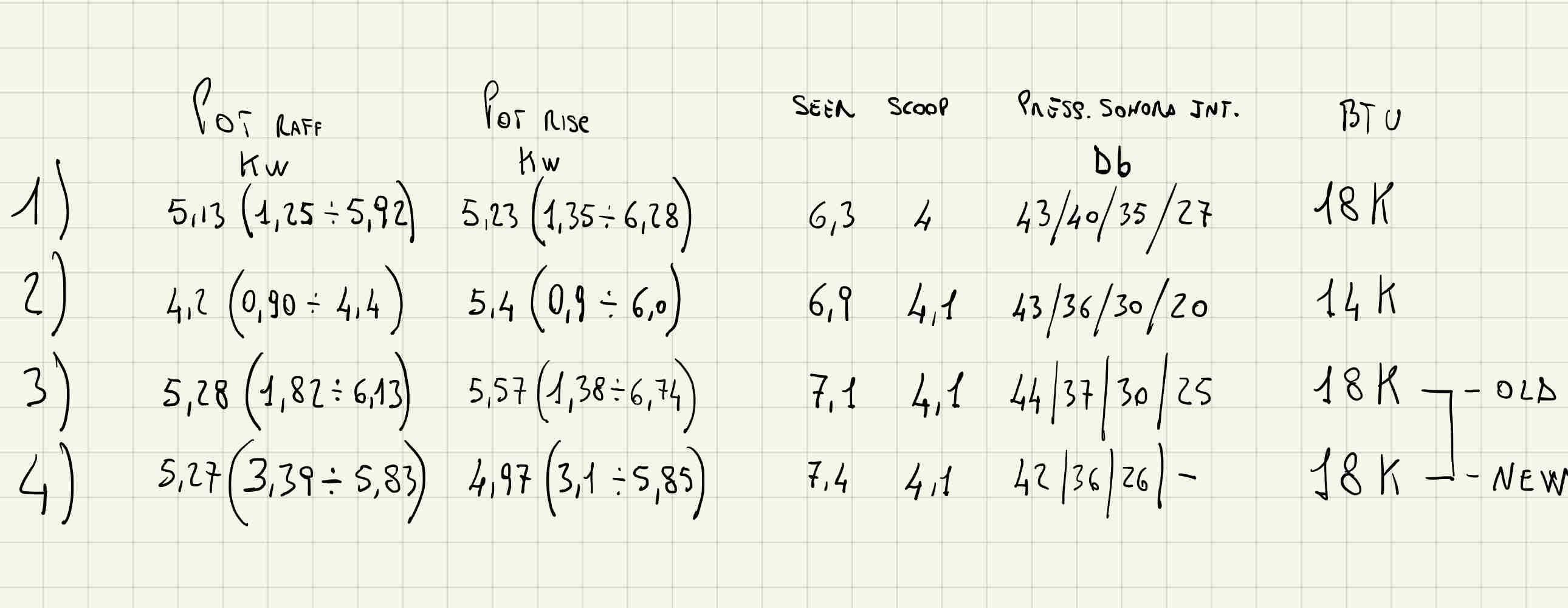

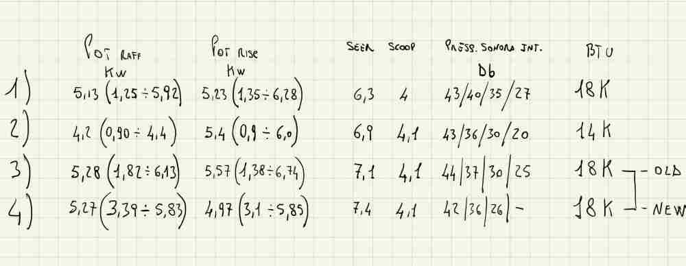

3 modelli clima a confronto, chiedo consigio
Ho riportato i dati in tabella presi dalle schede tecniche dei produttori.
sono indeciso tra i primi 3 modelli
Mi serve un clima principalmente per riscaldare un locale taverna di 35 mq. X  3,5 h. = 122,5 m3.
il locale non è esposto direttamente ma ci sono locali adiacenti (diciamo non riscaldati, sono garage e vano scala) una unica finestra a Sud che affaccia nel cavedio riparato.
i Puglia dove sono io, in inverno molto raramente si scende sotto in 7 *C direi che siamo sui 10*C.
io opterei per la macchia 2) però mi alletta anche la 3) che è un modello vecchio ma a mio avviso più performante del nuovo modello per via del range di modulazione più ampio.
gradirei una Vs opinione.
grazie molte
