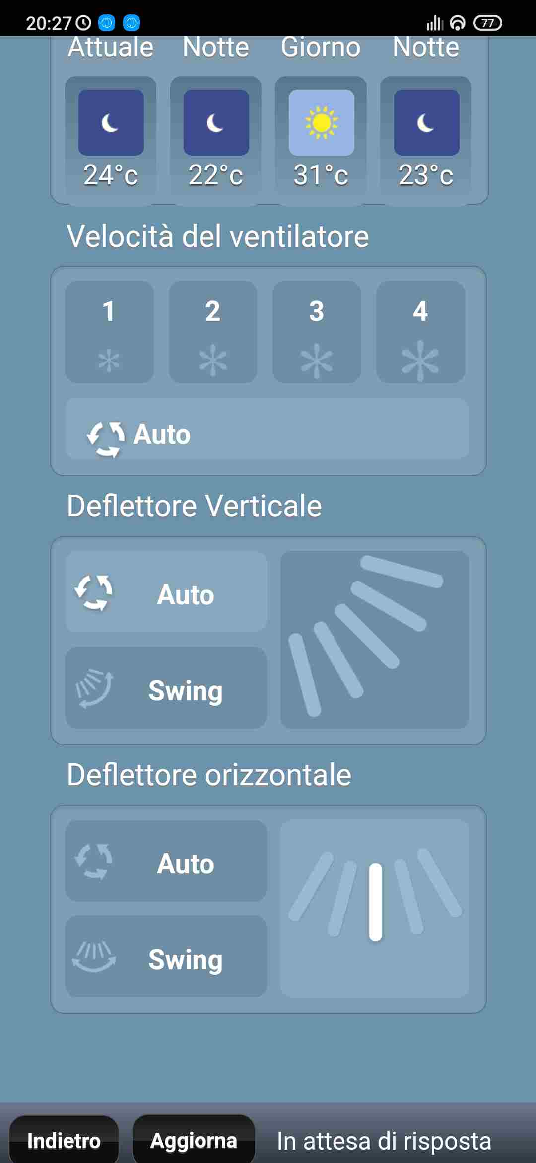

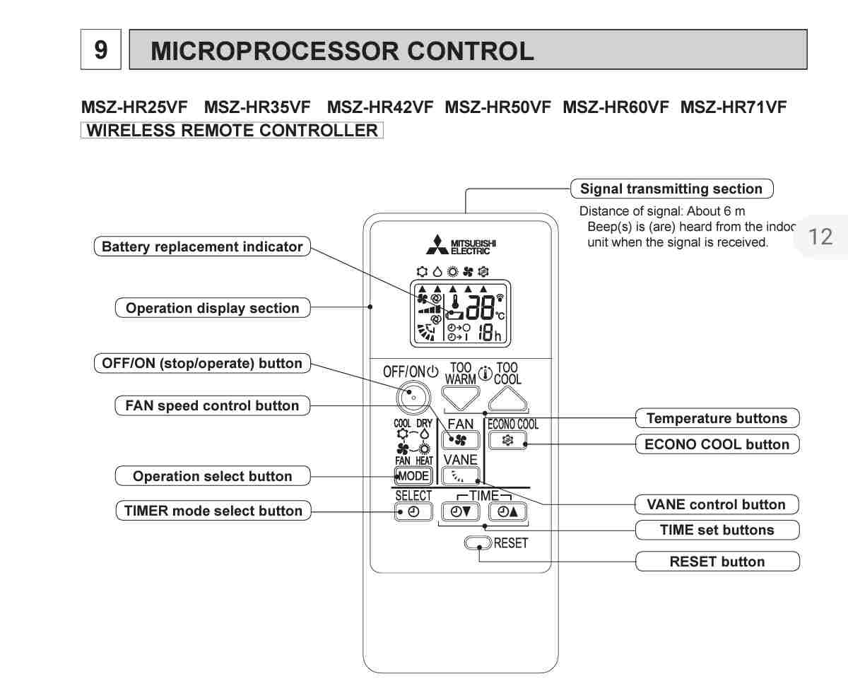

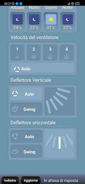

andrealatina Inserito: 29 giugno 2022 Segnala Inserito: 29 giugno 2022 Mi chiedo come funzioni il deflettore orizzonatale, questo condizionatore funziona da 2 giorni e nuovo di zecca, sulla app mell cloud, mi da l'inpostazione ma quando la modifico e invio il comando poi puntualmente ritorna al centro e i deflettori orizzontali non si muovono neanche, sul manuiale c'e anche un modo di spostarlo manualmente ma le levete sono due non si spostano neanche un po, non vorrei che c'e un blocco che inpedisce il movimento durante il trasporto e che dopo montato si debbano sbloccare, non so gli installaltori ufficiali di trony non mi hanno detto neanche che aveva il wi fi e dove era la centralina quindi capirai su questa cosa nesuna indicazione
alighi Inserita: 29 giugno 2022 Segnala Inserita: 29 giugno 2022 non credo che il tuo modello preveda movimenti orrizontali automatici ma solo manuali
andrealatina Inserita: 29 giugno 2022 Autore Segnala Inserita: 29 giugno 2022 (modificato) ma sull'aapp melcloud me la da, comunque. ho provato a spostarlo anche manualmente ma e come bloccato non ci riesco, c'e un modo per farlo? Modificato: 29 giugno 2022 da andrealatina
alighi Inserita: 29 giugno 2022 Segnala Inserita: 29 giugno 2022 probabilmente app è per piu modelli, leggi il manuale dovrebbero esserci in alto dentro la fessura da cui esce l'aria due levette per orientare il flusso
andrealatina Inserita: 29 giugno 2022 Autore Segnala Inserita: 29 giugno 2022 mi sembra strano pero e un mitsubishi di medi alta fascia dovrebbe averlo, le alette le ho viste ho provato a muoverle ma sono come bloccate, non so si devono muovere insieme? oppure vanno prima premute o tiratte verso l'interno prima di muovere a destra e sinistra? perche sembra come se ci sia un blocco, l'app anche e stata registrata con modello esatto del condizionatore e mi da quelle preferenze le fa selezionare invia il comando come se fosse implementato ma poi la barra delle posizioni che io sposto a destra torna al centro da solo, comunque. pure manualmente andrebbe bene visto che c'e l'ho sul letto e stanotte avevo la tosse, vorrei spostarle a sinistra o destra grazie mille per l'aiuto comunque.
alighi Inserita: 30 giugno 2022 Segnala Inserita: 30 giugno 2022 (modificato) ma sul telecomando hai quella funzione o è come quello che ho postato. metti una foto dei deflettori aperti Modificato: 30 giugno 2022 da alighi
