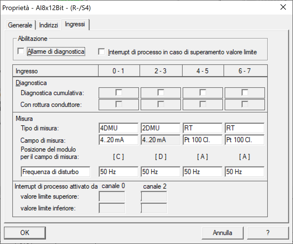

roma Inserita: 6 luglio 2022 Autore Segnala Inserita: 6 luglio 2022 Oggi ho avuto modo di fare delle verifiche sull’impianto, la sonda e 0-2 metri non 5 come era segnalato su schema le caratteristiche sono le seguenti: Trasmettitore di livello liquido. Materiale: scatola di giunzione in lega di alluminio a basso contenuto di rame; sonda di livello del liquido tutto in acciaio inossidabile, flangia tutto in acciaio inossidabile Modello: QDY30A Mezzo misurato: acqua, olio, ecc. (liquido che non corrode l'acciaio inossidabile) Campo di misura: (opzionale) Circa. 0 ~ 1 metro/0 ~ 3,3 piedi Circa. 0 ~ 2 metri/0 ~ 6,6 piedi Circa. 0 ~ 3 metri/0 ~ 9,8 piedi Circa. 0 ~ 4 metri/0 ~ 13,1 piedi Circa. 0 ~ 5 metri/0 ~ 16,4 piedi Tempo di risposta: 5 ms (fino a 90% FS) Temperatura media:40 ~ 60 , Temperatura ambiente:40 ~ 85 Precisione di misurazione: 0,2% FS Interfaccia elettrica: connessione tra dado impermeabile a filo stretto e cavo conduttore d'aria a cinque conduttori Deriva a temperatura zero: ± 2% FS, Deriva termica a sensibilità: ± 2% FS Tipo di pressione: pressione relativa , pressione assoluta Lunghezza cavo guida aerea: 5 metri Compensazione della temperatura: -10-70 ℃ Capacità di sovraccarico: <200% Livello di protezione: IP68 Spostamento della sorgente di temperatura: ± 0,01% FS/℃ Stabilità a lungo termine: ± 0,2% FS/anno Impatto macchina: 20 g (20-5000 HZ) Materiale del prodotto: acciaio inossidabile 304 Ho seguito le vostre indicazioni-considerazioni ed ho ricontrollato le impostazioni e i valori della scala usati nel software, mi sono accorto grazie a voi di alcuni gravi errori. La scala utilizzata era sbagliata in metri anziché in mm questo errore mi portava sbalzi come mi avete fatto notare di 200 mm e non di pochi millimetri, colpevoli anche varie operazioni per spostare la virgola e altre come ROUND che ho trovato nel programma. La scheda è una AI8x12Bit 6AG1 331-7KF02-2AB0 con il filtro frequenza di disturbo 50Hz applicato. Con l’impianto acceso noto piccole variazioni nell’ordine di decimi di mm (trascurabili) che scompaiono con l’impianto fermo (sembra che la sonda sia molto precisa, forse i cavi ricevono qualche disturbo), In seguito anche se questa oscillazione è ora trascurabile potrei pensare di eliminarli calcolando un valore medio. In conclusione ora sembra tutto regolare vedo la variazione dei mm in modo corretto Grazie per i vostri consigli e pazienza.
Livio Orsini Inserita: 7 luglio 2022 Segnala Inserita: 7 luglio 2022 Ho eliminato i messaggi OT e li ho raggruppati in un'apposita discussione
