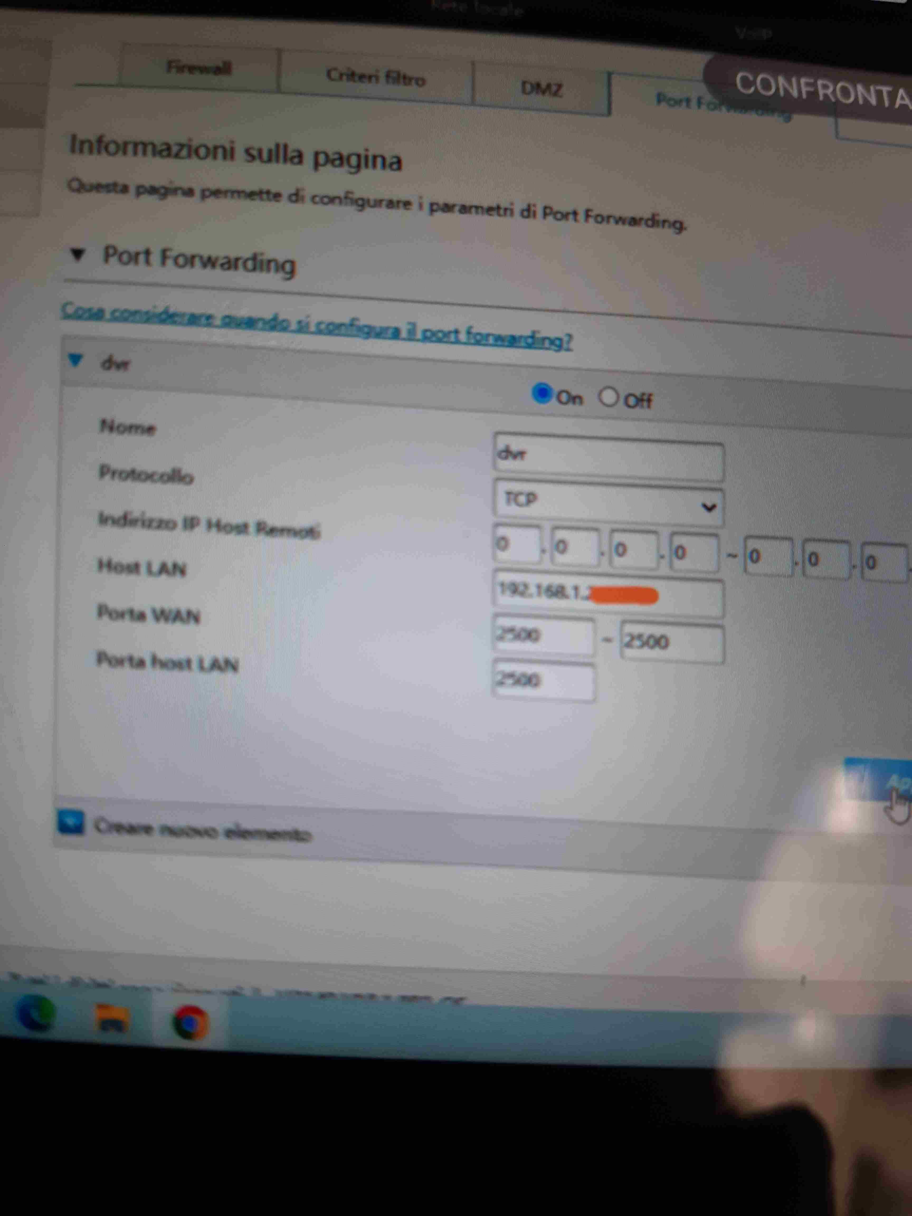

Parametri apertura porte router ZTE h3140
Buonasera
Volevo chiedere a Voi esperti come aprire le porte del router sopra indicato . Sono passato all ftth di poste su openfiber ma non vedo più  le telecamere. Con i precedenti ci sono riuscito anche non essendo espertissimo. Ho chiamato all'assistenza ma ho solo parlato con 3 incompetenti non sembravano avere un minimo di preparazione  tecnica immagino poco formati da poste .
Allora ci sto sbattendo la testa come sempre . Entrando in Port Forwarding inserisco protocollo TCP
lascio libero indirizzo IP hosting remoti
Hosting LAN inserisco IP del dvr
Porta wan ho provato con 80 poi 2500 e così via
Porta host LAN non so cosa inserire ho provato come alcune guide 1 poi 2500 .ma non vedo le tele da remoto . Solo in locale.
In allegato un esempio
Modificato: da claudiomagic
  • claudiomagic changed the title to Parametri apertura porte router ZTE h3140
Andrea Annoni
Sicuro di avere IP pubblico?
rete openfiber ok; ma chi è il provider?
Basta che ricopi la configurazione precedente,  se non hai l'indirizzo pubblico contatta il provider, adegui il contratto con le tue esigenze.
Dipende anche se ti serve statico è  ancora un'altra opzione.
