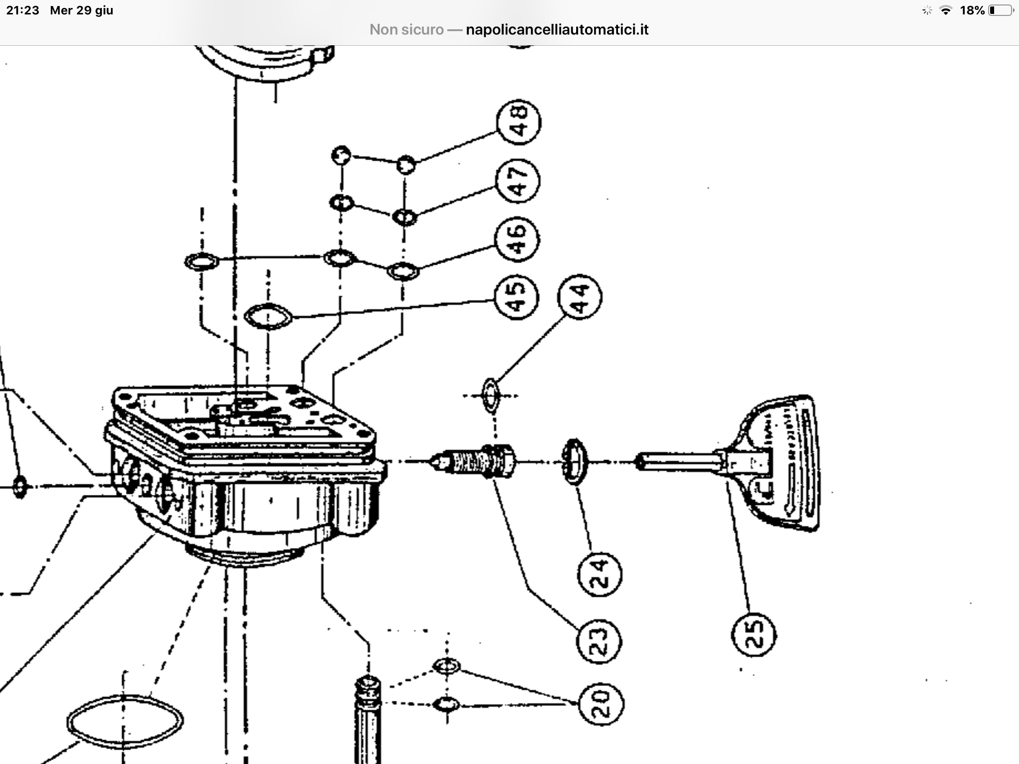

Problema con motore Fadini hongi 83
Salve,
scusate ho un problema con  un motore della Fadini  Hongi 83, funziona ma sembra che sia sbloccato cioè fa rumore ma il pistone non si muove .
Ho sostituito il condensatore ma non cambia nulla e ho provato anche il motore direttamente con il cavo della corrente (cioè ho eliminato la centralina)
Ecco, vorrei sapere se ha il blocco idraulico perchè sotto alle valvole di massima pressione c'è un foro ma non riesco a capire se c'è l' esagono incassato. E se c'è, che chiave posso usare per manovrare lo sblocco?
Perchè il cliente non ha nessuna chiave a disposizione.
P.S.  Sono consapevole che il motore deve essere cambiato perchè ha molti anni però il cliente ora non ha molte disponibilità economiche. Come posso fare per aiutarlo?
Roberto Garoscio
1 ora fa, Tarquini ha scritto:
sotto alle valvole di massima pressione c'è un foro ma non riesco a capire se c'è l' esagono incassato. E se c'è, che chiave posso usare per manovrare lo sblocco
Credo sia esagonale.
