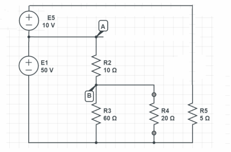

AlinNed Inserito: 29 giugno 2022 Segnala Inserito: 29 giugno 2022 Ciao, avrei bisogno di aiuto con un esercizio di elettronica. Io devo praticamente trovare tutte le correnti in questo circuito e poi trovare la potenza complessiva dei due generatori.
patatino59 Inserita: 30 giugno 2022 Segnala Inserita: 30 giugno 2022 (modificato) Puoi farlo con la legge di Ohm Inizia da E1, trova la corrente in R2, e quindi la tensione su R3 e R4, infine sommi la tensione di E1 con E2 e trovi la corrente su R5 Modificato: 30 giugno 2022 da patatino59
Livio Orsini Inserita: 30 giugno 2022 Segnala Inserita: 30 giugno 2022 Primo: non è un esercizio di elettronica ma di elettrotecnica elementare. Quindi sposto la discussione nella sezione più adatta all'argomento. Secondo: è il classico esercizio che si da per far esercitare gli studenti sull'applicazione delle 2 leggi di Kirchhoff.quella sui nodi e quella sulle maglie. Applica la legge dei nodi sui nodi A e B e quella sulle maglie realitive ai generatori E1 ed E5. Risulterà un sistema di equazioni di primo grado facilmente risolvibile. Attenzione: a volte qullo che in apparenza è un generatore al termine dell'analisi risulta essere un utilizzatore, perchè invece di generare potenza ne assorbe.
leleviola Inserita: 30 giugno 2022 Segnala Inserita: 30 giugno 2022 I metodi di calcolo sono vari i principali Kirchoff o con le correnti di maglia altrimenti Thevenin con il calcolo del circuito equivalente e da li derivi le correnti, io preferivo Thevenin ma sono un po' arrugginito....sono ormai trent anni che non li uso più
Livio Orsini Inserita: 30 giugno 2022 Segnala Inserita: 30 giugno 2022 3 ore fa, leleviola ha scritto: Thevenin con il calcolo ..... Tutto sommato basta applicare anche la legge di ohm per risolvere questi problemi, alla fine qualsiasi mezzo usi arrivi alle medesime equazioni; non potrebbe essere altrimenti perchè la legge di ohm deve essere sempre rispettata.🙂 Ho un ripiano di uno scaffale della mia libreria dove conservo acora i quaderni degli appunti dell'ITIS e dell'università. Se riprendo in mano il quaderno con gli appunti di elettrotecnica del 2° anno di Istituto tecnico (1959-1960), primo trimestre, studio corrente continua, trovo almeno una decina di esercizi simili risolti con Kirchhoff.
leleviola Inserita: 30 giugno 2022 Segnala Inserita: 30 giugno 2022 8 ore fa, Livio Orsini ha scritto: . Se riprendo in mano il quaderno con gli appunti di elettrotecnica del 2° anno di Istituto tecnico (1959-1960), primo trimestre, s Anch'io conservo gelosamente quei quaderni di 30 anni dopo è che comincio quasi a non ricordarmi più come si fa.... dovrei rimettermi e riguardare i vecchi esercizi, il tempo passa e si fa tutt'altro
Peper Inserita: 30 giugno 2022 Segnala Inserita: 30 giugno 2022 (modificato) Questo esercizio e' talmente semplice che si risolve a........occhio 😀 R5 e' alimentata dalla serie di generatori Er5 = E1+E5 = 50V+10V = 60V Ir5=60V / R5 = 12 A Pe5= 10V x 12A= 120W etc...... etc..... etc..... Ridisegnato così e' più intuitivo Modificato: 30 giugno 2022 da Peper
patatino59 Inserita: 1 luglio 2022 Segnala Inserita: 1 luglio 2022 Secondo me manca il testo completo dell'esercizio, altrimenti a cosa si riferiscono le lettere A e B e i pallini su R4 ? Sicuramente ci sono più domande alle quali rispondere.
Livio Orsini Inserita: 1 luglio 2022 Segnala Inserita: 1 luglio 2022 Quelli sono 2 nodi; probabilmente si tratta di un esercizio che deve essere risolto con le 2 leggi di Korchhoff, anche se è possiiblile risolverlo usando la sola legge di ohm, ma anche applicando Thevenin. purtroppo, come spesso capita, l'autore ha lanciato il sasso e poi è sparito. Forse si aspettava la soluzione pronta e finita.☹️
