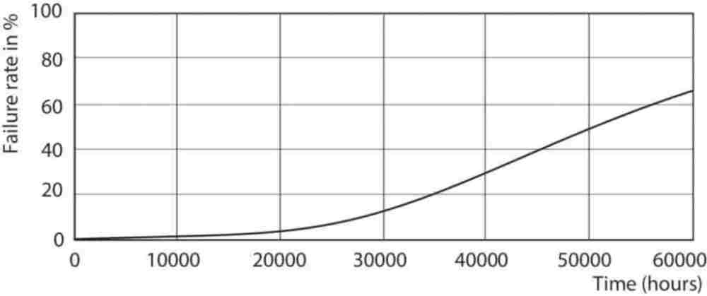

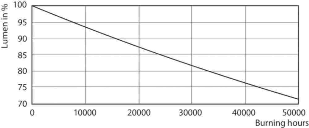

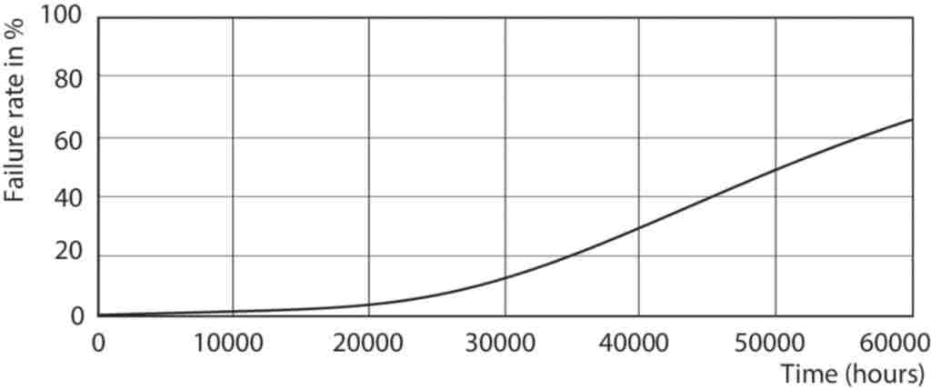

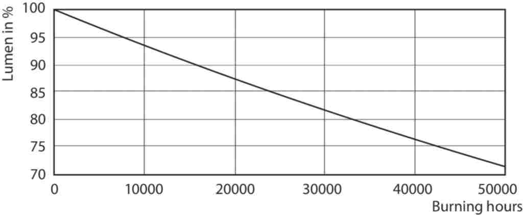

Teo7502 Inserito: 30 giugno 2022 Segnala Inserito: 30 giugno 2022 (modificato) Salve a tutti, ho una plafoniera con una lampada fluorescente da 36w/840, che nel funzionamento sfarfalla leggermente e a volte lampeggia, inoltre fa una luce leggermente piu debole delle altre, identiche da 36w/840. Secondo voi qual'e il problema? Tubo quasi esaurito o starter difettoso? Grazie Modificato: 30 giugno 2022 da Teo7502
Peper Inserita: 30 giugno 2022 Segnala Inserita: 30 giugno 2022 6 minuti fa, Teo7502 ha scritto: Tubo quasi esaurito Tubo esaurito, richiede una tensione maggiore per funzionare e innesca lo starter che lo fa lampeggiare.
Teo7502 Inserita: 30 giugno 2022 Autore Segnala Inserita: 30 giugno 2022 Ho capito, grazie. Ma a livello di luce che differenza c'è tra un 36w/840 e 640 ?
elettromega Inserita: 30 giugno 2022 Segnala Inserita: 30 giugno 2022 Ciao per esperienza si cambia sia starter che lampada sempre. tabella Osram da le 640 come basic le 840 elevata resa del colore ra+80
Peper Inserita: 30 giugno 2022 Segnala Inserita: 30 giugno 2022 Penso sia la banda colore, tipo luce fredda, o calda come si usa per i led. Mi ricordo che per terrari o acquari si guardava quel numeretto per avere la luce adatta per le piantine. Comunque non ho mai approfondito questo particolare.
Teo7502 Inserita: 1 luglio 2022 Autore Segnala Inserita: 1 luglio 2022 Ho capito, grazie. Con il tubo nuovo la luce sembra raddoppiata rispetto a prima, col passare del tempo perde lumen il tubo fluorescente vecchio?
Teo7502 Inserita: 1 luglio 2022 Autore Segnala Inserita: 1 luglio 2022 Fischia, alla fine sarà come un lumino da cimitero. A volte mi è capitato che sostituendo solo lo starter il tubo facesse piu luce, è possibile?
Peper Inserita: 2 luglio 2022 Segnala Inserita: 2 luglio 2022 13 ore fa, Teo7502 ha scritto: è possibile? No.
Teo7502 Inserita: 2 luglio 2022 Autore Segnala Inserita: 2 luglio 2022 E invece oltre a Osram e Philips, Sylvania è una buona marca? Invece la Mazda esiste ancora?
