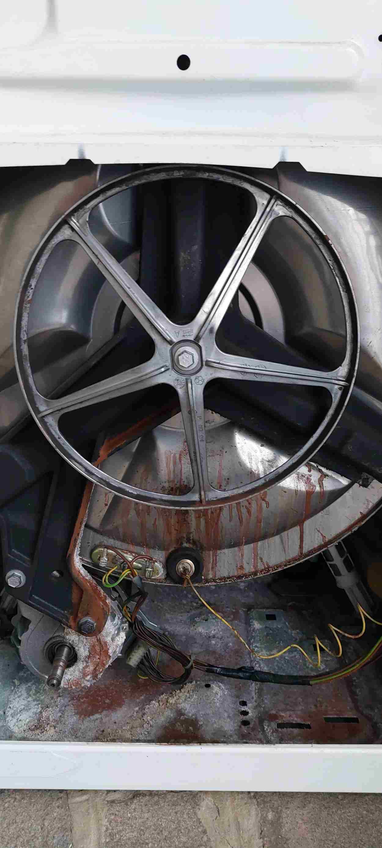

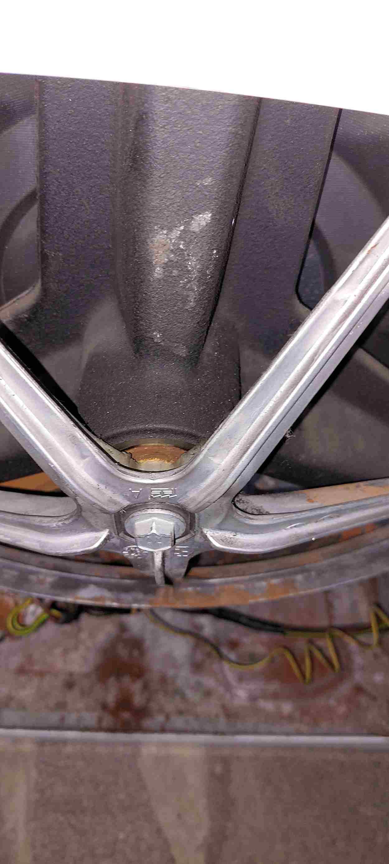

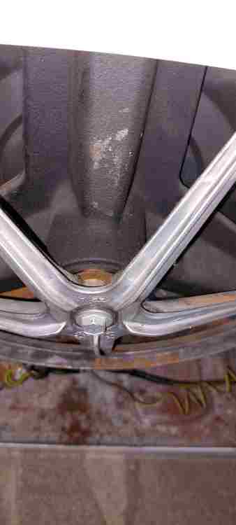

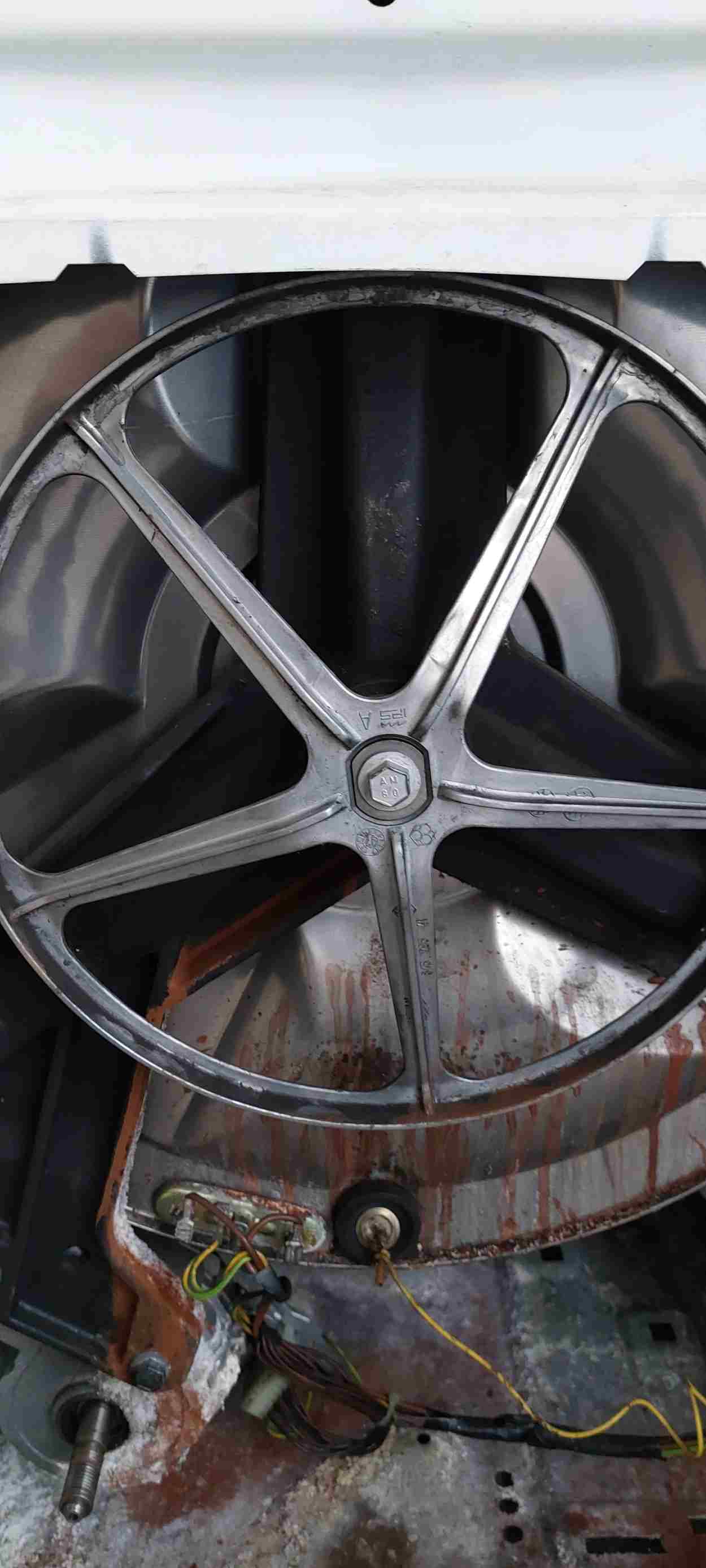

ArTiKO Inserito: 1 luglio 2022 Segnala Share Inserito: 1 luglio 2022 Ciao a tutti, Vorrei capire se ha senso rimettere in sesto questa lavatrice. Elettricamente funziona correttamente. Meccanicamente noto la possibilità di sollevare il cestello aprendo l'oblo. Questo solitamente è un test per capire se i cuscinetti sono andati? C'è qualcosa altro per verificare, il rumore non è fortissimo, è stato il rilascio di sostanza nera sui capi a farmi venire qualche dubbio. Trasmissione a cinghia, vasca in acciaio a quanto pare. Non capisco come eventualmente rimuovere i cuscinetti. Ma soprattutto saranno standard? Grazie per le risposte Link al commento Condividi su altri siti More sharing options...
Stefano Dalmo Inserita: 1 luglio 2022 Segnala Share Inserita: 1 luglio 2022 Ti sei accertato che la vasca è apribile oppure già sai di doverla segare +annessi e connessi? Link al commento Condividi su altri siti More sharing options...
Ciccio 27 Inserita: 1 luglio 2022 Segnala Share Inserita: 1 luglio 2022 11 ore fa, ArTiKO ha scritto: vasca in acciaio a quanto pare. Allora puoi intervenire da dietro sfilando la crocera in ghisa (indistruttibile!) con un po' di contorsioni, e cambiare cuscinetti e paraacqua. Link al commento Condividi su altri siti More sharing options...
ArTiKO Inserita: 1 luglio 2022 Autore Segnala Share Inserita: 1 luglio 2022 Smonto il dado e come estraggo il cuscinetto? C'è un po' di ruggine Link al commento Condividi su altri siti More sharing options...
puma87 Inserita: 2 luglio 2022 Segnala Share Inserita: 2 luglio 2022 Certo che vale la pena. Anche a costo di farla riparare da un tecnico (se tu non dovessi riuscirci). Hai visto che vasca e che crociera? Le nuove sono in plastica e durano pochi anni, poi addio cuscinetti e addio lavatrice. Se hai difficoltà, cerca tutorial su YouTube... Essendo con vasca inox e crociera esterna, non dovrebbe essere necessario togliere la vasca dal mobile, basta agire da dietro Link al commento Condividi su altri siti More sharing options...
Stefano Dalmo Inserita: 2 luglio 2022 Segnala Share Inserita: 2 luglio 2022 Devi smontare il motore , Staccare il termostato e l'alimentazione della resistenza . Svitare la puleggia ed estrarla . Svitare i tre bulloni posti in testa alla crociera in ghisa. Estrarre la crociera dall'asse del cestello , Attenzione a non battere direttamente sull'asse del cestello ,. Pena la sua deformazione e il non riutilizzare. Una volta liberata la crociera dal cesto , bisogna estrarre i cuscinetti e paraolio e rimettere i nuovi . Attraverso il foro del cuscinetto sotto il paraolio , si batte verso l'esterno il cuscinetto esterno , poi attraverso tutto lo spazio libero si spinge fuori il cuscinetto e conseguenza il paraolio esterno. Link al commento Condividi su altri siti More sharing options...
Ciccio 27 Inserita: 3 luglio 2022 Segnala Share Inserita: 3 luglio 2022 21 ore fa, Stefano Dalmo ha scritto: Staccare il termostato e l'alimentazione della resistenza . Non mi sembrano operazioni indispensabili. 🤷♂️ Semmai, sfilando la crocera, poi il cestello si appoggerà sulla resistenza, quindi forse è meglio sfilarla (magari anche per disincrostarla)... 🤷♂️ Link al commento Condividi su altri siti More sharing options...
Ivan Botta Inserita: 3 luglio 2022 Segnala Share Inserita: 3 luglio 2022 22 ore fa, puma87 ha scritto: Certo che vale la pena. Esatto, non si butta una lavatrice per qualche euro di cuscinetti, si ripara, anche per il gusto e la soddisfazione di farlo da se. Link al commento Condividi su altri siti More sharing options...
Stefano Dalmo Inserita: 3 luglio 2022 Segnala Share Inserita: 3 luglio 2022 (modificato) Il 3/7/2022 alle 12:14 , Ciccio 27 ha scritto: Non mi sembrano operazioni indispensabili. 🤷♂️ Semmai, sfilando la crocera, poi il cestello si appoggerà sulla resistenza, quindi forse è meglio sfilarla (magari anche per disincrostarla)... 🤷♂️ Ciccio , quella crociera è comprensiva della staffa che regge il motore , basta un movimento improvviso in rotazione e spezza la sonda del termostato . Non cercare il pelo nell'uovo. Anche quando non c'è ,. Proprio tu , e capisc a me ! Modificato: 5 luglio 2022 da Stefano Dalmo Link al commento Condividi su altri siti More sharing options...
Ciccio 27 Inserita: 4 luglio 2022 Segnala Share Inserita: 4 luglio 2022 Ah, beh: questo non l'avevo notato. 🙏 Link al commento Condividi su altri siti More sharing options...
