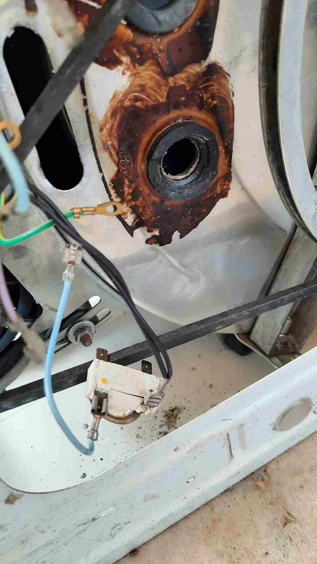

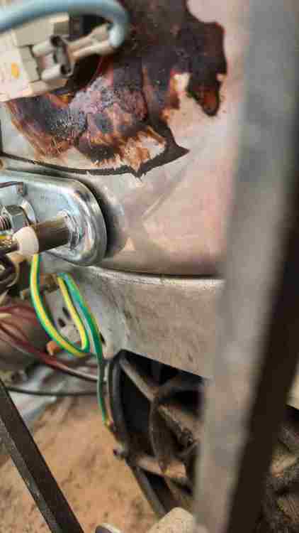

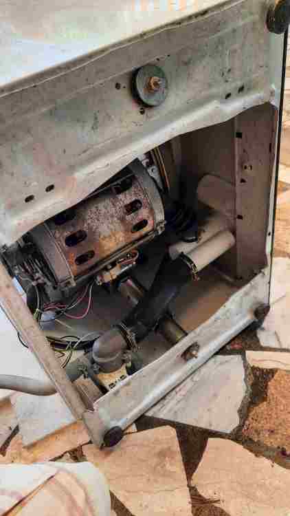

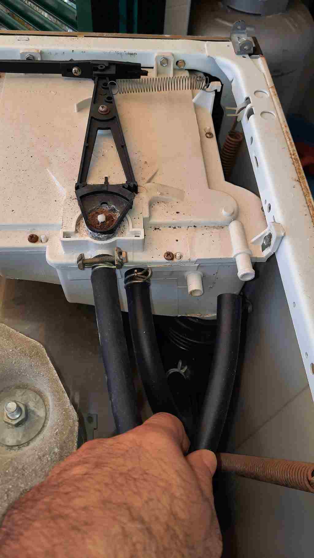

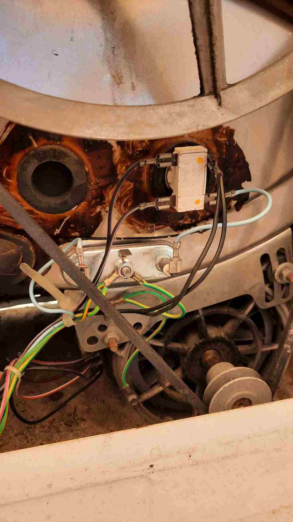

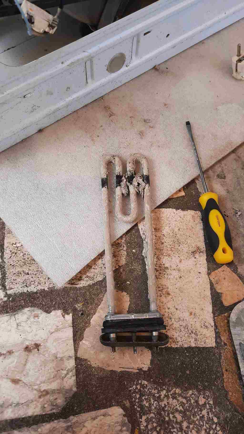

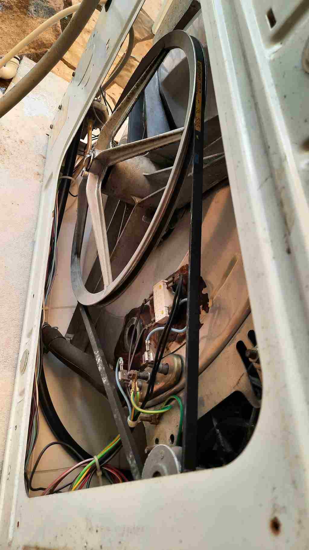

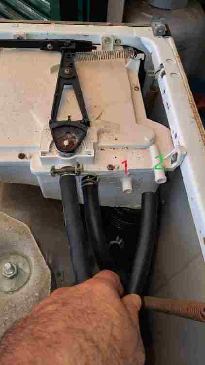

RobCorb Inserito: 1 luglio 2022 Segnala Share Inserito: 1 luglio 2022 Buongiorno, spero di scrivere nel posto giusto, scusatemi se non è così. Ho una lavatrice San Giorgio TEMA 831 L, roba d'altri tempi, che ha preso a far saltare il salvavita. L'ho aperta per verificare che non ci siano perdite che potessero mandare in corto qualche collegamento, ma pare tutto a posto (tutto asciutto). Continuerò a investigare ma se qualcuno ha dei suggerimenti "veloci" (sono in vacanza e non ho strumenti) sono ben accetti. Con l'occasione ho notato questo tubicino non collegato, mi chiedevo se fosse corretto (sfiato?) oppure debba essere collegato al comparto vaschetta. Grazie. Saluti a tutti. Roberto P.S.: presentazione se gradita: 51 anni, ingegnere meccanico, patito del riuso, ho salvato dalla discarica qualche smartphone ed elettrodomestico. Link al commento Condividi su altri siti More sharing options...
Stefano Dalmo Inserita: 1 luglio 2022 Segnala Share Inserita: 1 luglio 2022 Stacca i cavi dalla resistenza e controlla di vuoto . Il tubo se viene da sopra il corpo filtro è uno sfiato e va innestato sulla vaschetta del detersivo. Vedi il tubicino libero e non tappato. Link al commento Condividi su altri siti More sharing options...
RobCorb Inserita: 1 luglio 2022 Autore Segnala Share Inserita: 1 luglio 2022 Grazie dei suggerimenti Stefano. Domani stacco e faccio le prove. Il tubicino da come si presenta sembra che fosse collegato alla vaschetta, in effetti. Resta il dubbio: dovrei attaccarlo all'1 o al 2, vedi foto? Link al commento Condividi su altri siti More sharing options...
RobCorb Inserita: 2 luglio 2022 Autore Segnala Share Inserita: 2 luglio 2022 Dopo qualche altro controllo, il problema sembra più grave del previsto, e ho deciso di mandarla definitivamente in pensione. Grazie dell'attenzione! Link al commento Condividi su altri siti More sharing options...
UABC80 Inserita: 2 luglio 2022 Segnala Share Inserita: 2 luglio 2022 1 ora fa, RobCorb ha scritto: il problema sembra più grave del previsto Mia curiosità (e credo anche di altri 😉) : cosa era di preciso? Link al commento Condividi su altri siti More sharing options...
RobCorb Inserita: 4 luglio 2022 Autore Segnala Share Inserita: 4 luglio 2022 Di preciso purtroppo non lo so, ripeto sono in vacanza e non ho strumenti. Staccata la resistenza il salvavita sembrava stare a posto, reinserita per una volta anche ma la struttura poi ha iniziato a dare la scossa, e quindi ha ripreso a staccare di continuo. Potrebbe essere la resistenza, non ho modo di verificare; comunque anche l'oblò non era a posto e non lavava tanto bene, alla fine a malincuore (e su pressione della consorte) ho lasciato perdere. Peccato. Link al commento Condividi su altri siti More sharing options...
Ciccio 27 Inserita: 4 luglio 2022 Segnala Share Inserita: 4 luglio 2022 Filtro antidisturbo... 🤷♂️ Link al commento Condividi su altri siti More sharing options...
Stefano Dalmo Inserita: 4 luglio 2022 Segnala Share Inserita: 4 luglio 2022 Scusa ,ma ho capito male ? Stacchi la resistenza e il differenziale non salta , la riattacchi e salta , giusto ? O non è come ho detto? Ma se così fosse , è la resistenza da cambiare . Non ti servono strumenti . Se invece salta pure con la resistenza staccata , allora si deve controllare oltre. Link al commento Condividi su altri siti More sharing options...
UABC80 Inserita: 4 luglio 2022 Segnala Share Inserita: 4 luglio 2022 8 ore fa, RobCorb ha scritto: anche l'oblò non era a posto e non lavava tanto bene Serratura? Gancio e/o maniglietta? Oblò? Volendo si cambiano e il tutto costa meno di una lavatrice nuova. Se poi la lavatrice ha problemi con la resistenza è normale che lavi male… Link al commento Condividi su altri siti More sharing options...
RobCorb Inserita: 5 luglio 2022 Autore Segnala Share Inserita: 5 luglio 2022 Staccata la resistenza non saltava, giusto, e riattaccata ha iniziato a dare pure la scossa, che prima non dava. Per quanto riguarda l'oblò credo si sia consumata la plastica del gancio e andrebbe semplicemente cambiato. Va sempre inserito con un movimento particolare. So che avrei sistemato tutto con meno, ma ripeto sono in vacanza, non ho dietro alcuno strumento a parte un cacciavite, i panni da lavare che si accumulano con due bimbe, e ho scelto la soluzione più veloce. Non me ne vogliate, scoccia anche a me! Link al commento Condividi su altri siti More sharing options...
UABC80 Inserita: 5 luglio 2022 Segnala Share Inserita: 5 luglio 2022 Per carità, penso che nella tua identica situazione avrei fatto la stessa scelta: l'età della macchina, il poco tempo a disposizione per lo svago e i panni che si accumulano fanno pendere la bilancia verso la soluzione più rapida 😉 Spoiler Però avrei fatto arrabbiare la moglie mettendo da qualche parte la lavatrice guasta per ripararla con calma 😛 Link al commento Condividi su altri siti More sharing options...
RobCorb Inserita: 5 luglio 2022 Autore Segnala Share Inserita: 5 luglio 2022 Grazie della comprensione! 🙂 La moglie è paziente, ma la situazione ha richiesto una soluzione estrema (in altre condizioni l'avrei messa da parte senz'altro!). (Poi ho anche provato a smontarla, la resistenza, e neanche ce la faccio!... è superincastrata. E' roba talmente vecchia!) Link al commento Condividi su altri siti More sharing options...
UABC80 Inserita: 5 luglio 2022 Segnala Share Inserita: 5 luglio 2022 6 ore fa, RobCorb ha scritto: (Poi ho anche provato a smontarla, la resistenza, e neanche ce la faccio!... è superincastrata. E' roba talmente vecchia!) Già, a volte bisogna litigare con la guarnizione e il supporto all'interno della vasca per tirarla fuori. Una volta mi capitò che la resistenza andasse a massa e il cliente, per evitare che scattasse il differenziale, lo escluse; col risultato che col tempo la resistenza s'incollò alla staffa nella vasca e faticai un bel po' per tirarla fuori… Ma sono casi limite: di solito alla peggio ci si riesce in pochi minuti di "tira e molla" Link al commento Condividi su altri siti More sharing options...
Stefano Dalmo Inserita: 5 luglio 2022 Segnala Share Inserita: 5 luglio 2022 Svita tutto il dado centrale e spingi il bullone all'interno ,. Poi tira la resistenza verso fuori e quando potrai afferrarla bene la tiri con forza . Vedi che la guarnizione devi farla uscire prima da un lato . Link al commento Condividi su altri siti More sharing options...
RobCorb Inserita: 10 luglio 2022 Autore Segnala Share Inserita: 10 luglio 2022 (modificato) Sono riuscito a rimuovere la resistenza (credo che in effetti fosse attaccata alla staffa interna): per tirarla fuori, ho dovuto fare leva col cacciavite una volta da un lato e una volta dall'altro. La lamiera attorno si è piegata un po', poi con la pinza ho afferrato la parte filettata (rovinando anche questa) e sono riuscito ad estrarla! Una lotta! Si è pure staccato il sensore della temperatura (almeno credo che fosse quello, attaccato a uno dei morsetti della resistenza...). Modificato: 10 luglio 2022 da RobCorb Link al commento Condividi su altri siti More sharing options...
Stefano Dalmo Inserita: 10 luglio 2022 Segnala Share Inserita: 10 luglio 2022 Il sensore se non lo hai rotto va recuperato e rimontato sulla nuova resistenza. Link al commento Condividi su altri siti More sharing options...
RobCorb Inserita: 10 luglio 2022 Autore Segnala Share Inserita: 10 luglio 2022 Non dovrebbe essere rotto, solo staccato dall'alloggio, vedi immagine. Era attaccato alla resistenza, a destra, con il connettore. Tra qualche giorno vengono a ritirarla come RAEE, dubito di poterla aggiustare in tempo. 😞 Link al commento Condividi su altri siti More sharing options...
Stefano Dalmo Inserita: 10 luglio 2022 Segnala Share Inserita: 10 luglio 2022 Perché che ci vuole per andare da un ricambista e comprare una resistenza , Costo tra i dieci e quindici euro Link al commento Condividi su altri siti More sharing options...
RobCorb Inserita: 10 luglio 2022 Autore Segnala Share Inserita: 10 luglio 2022 Posso provare, ripeto essendo in vacanza e avendo altri impicci non è così semplice come può sembrarvi. Comunque grazie sempre delle risposte. Cosa si usa per far tenere a posto il sensore, in caso? Qualche colla speciale? Non credo fosse fissato solo a incastro nella guarnizione (che è sagomata per facilitare la tenuta della flangia esterna di metallo del sensore stesso). Link al commento Condividi su altri siti More sharing options...
Stefano Dalmo Inserita: 10 luglio 2022 Segnala Share Inserita: 10 luglio 2022 Incastrala e basta, così vanno. Link al commento Condividi su altri siti More sharing options...
RobCorb Inserita: 11 luglio 2022 Autore Segnala Share Inserita: 11 luglio 2022 Ho comprato la resistenza nuova (originale Candy, per la cronaca: 23 euro!). L'ho montata, anche se entra ed esce meglio di quella vecchia: è giusto? Ho poi collegato la messa a terra direttamente al bullone centrale e ho rimontato il sensore, vedi foto. Prima che la attacchi, vi pare tutto a posto? Grazie come sempre. Link al commento Condividi su altri siti More sharing options...
Stefano Dalmo Inserita: 11 luglio 2022 Segnala Share Inserita: 11 luglio 2022 Stringi forte il bullone centrale e vaiiiiiiiii Link al commento Condividi su altri siti More sharing options...
RobCorb Inserita: 11 luglio 2022 Autore Segnala Share Inserita: 11 luglio 2022 Ci sono i due capicorda a occhiello che non mi fanno stringere tanto il bullone, con la pinza peraltro! Stringo? Metto un doppio bullone? Mi preoccupa un po' la distanza tra la resistenza e il cestello, vedi foto. Link al commento Condividi su altri siti More sharing options...
Stefano Dalmo Inserita: 11 luglio 2022 Segnala Share Inserita: 11 luglio 2022 L’occhiello lo devi inserire dopo aver stretto il dado e va stretto bene . poi inserire il cavo di terra e metti un secondo dado . lo spazio è quello della guarnizione , ma se stringi bene diminuisce. ma comunque resterà . basta che non perde Link al commento Condividi su altri siti More sharing options...
RobCorb Inserita: 11 luglio 2022 Autore Segnala Share Inserita: 11 luglio 2022 (modificato) (Certo intendevo il dado non il bullone, scusate la confusione.) Ok stringo il dado e inserisco gli occhielli: sono due, posso metterli assieme? Poi avvito un controdado per bloccarli. Modificato: 11 luglio 2022 da RobCorb Link al commento Condividi su altri siti More sharing options...
